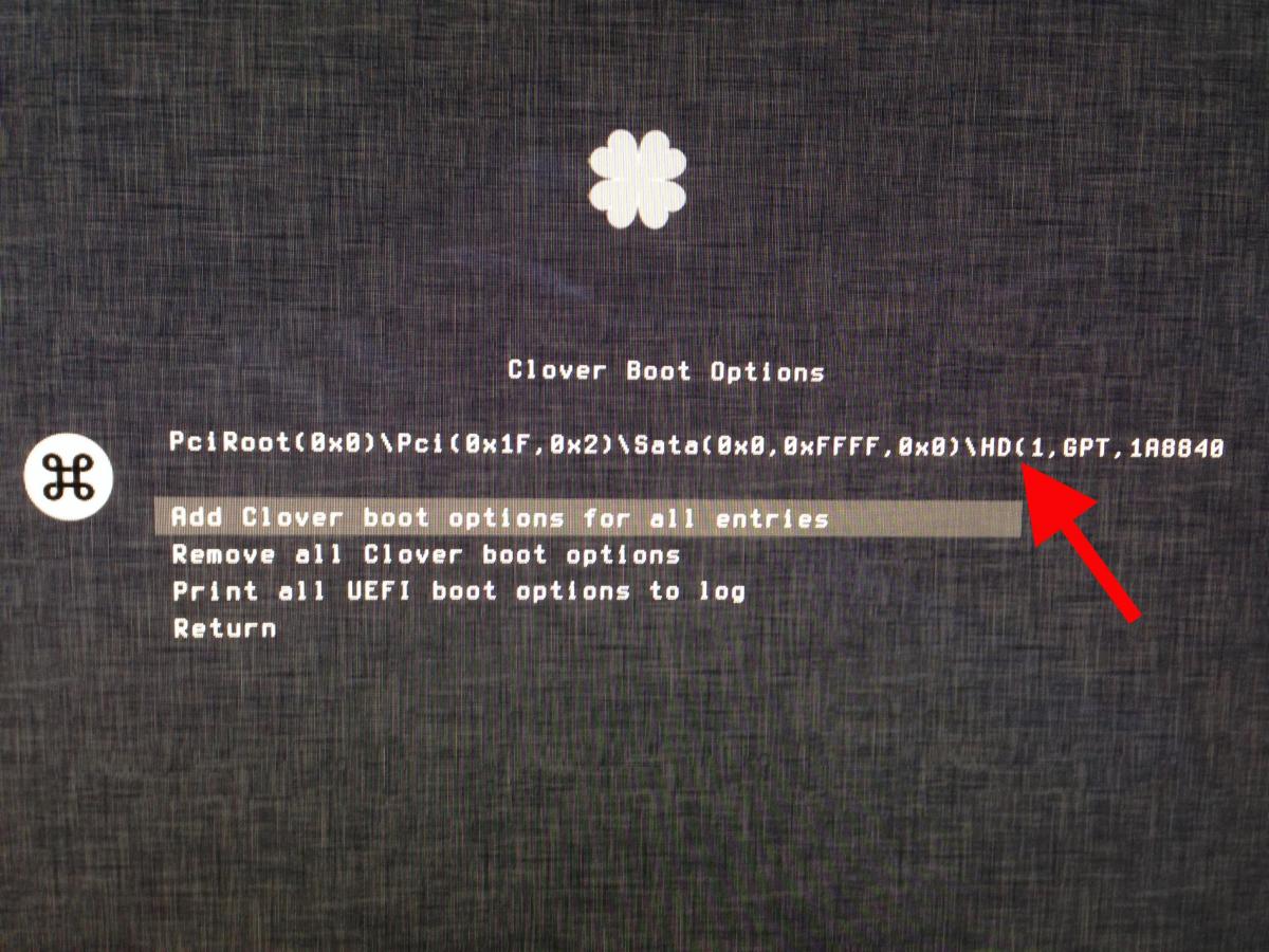

Jolly Posted December 30, 2016 Share Posted December 30, 2016 Mi ero dimenticato che hai la Asrock. Vado a memoria, nel bios devi settare CSM su disable, poi avvia da pendrive e alla schermata di Clover presta attenzione che ci saranno 2 "CloverBoot Option", una con riferimento alla USB e una al HDD, ti devi posizionare in quest'ultima mi raccomando e fare "Add Clover Boot option......". Ti metto una immagine per orientarti Devi postarmi la EFI ancora, dopo che hai fatto la procedura con F4 Link to comment https://www.insanelymac.com/forum/topic/319674-hackintosh-desktop-sierra-10122/page/3/#findComment-2341494 Share on other sites More sharing options...

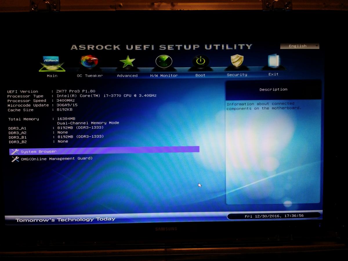

_nemesi_ Posted December 30, 2016 Author Share Posted December 30, 2016 Grazie, provo e ti dico...... Ho guardato dentro il BIOS, ma non sono riuscito a capire cosè il "CSM" che mi hai citato, ti posto la schermata principale con le sezioni del bios.... Link to comment https://www.insanelymac.com/forum/topic/319674-hackintosh-desktop-sierra-10122/page/3/#findComment-2341497 Share on other sites More sharing options...
Jolly Posted December 30, 2016 Share Posted December 30, 2016 La EFI Dovrebbe essere in "Advanced / ACPI Configuration Non editare i post se no si perdono i passaggi Link to comment https://www.insanelymac.com/forum/topic/319674-hackintosh-desktop-sierra-10122/page/3/#findComment-2341499 Share on other sites More sharing options...

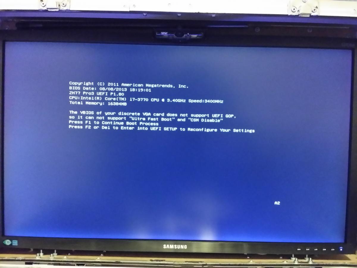

_nemesi_ Posted December 30, 2016 Author Share Posted December 30, 2016 Allora, scusa per l'editing, dunque, disabilitando CSM al riavvio si sentono 5 Beep e mostra questa schermata... Link to comment https://www.insanelymac.com/forum/topic/319674-hackintosh-desktop-sierra-10122/page/3/#findComment-2341511 Share on other sites More sharing options...
Jolly Posted December 30, 2016 Share Posted December 30, 2016 Torna metterlo su Enable e prova così a fare il resto (Fast boot l'hai disabilitato?) Link to comment https://www.insanelymac.com/forum/topic/319674-hackintosh-desktop-sierra-10122/page/3/#findComment-2341512 Share on other sites More sharing options...

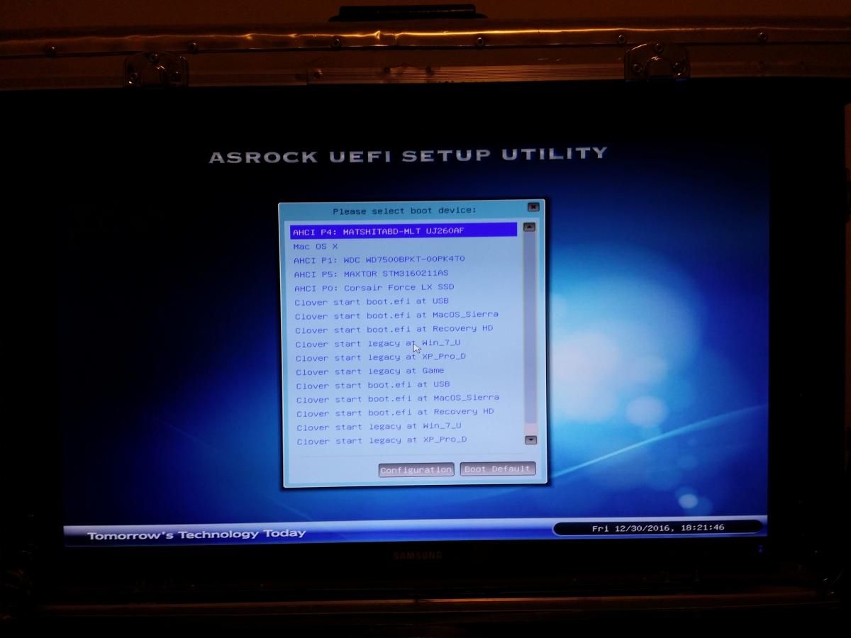

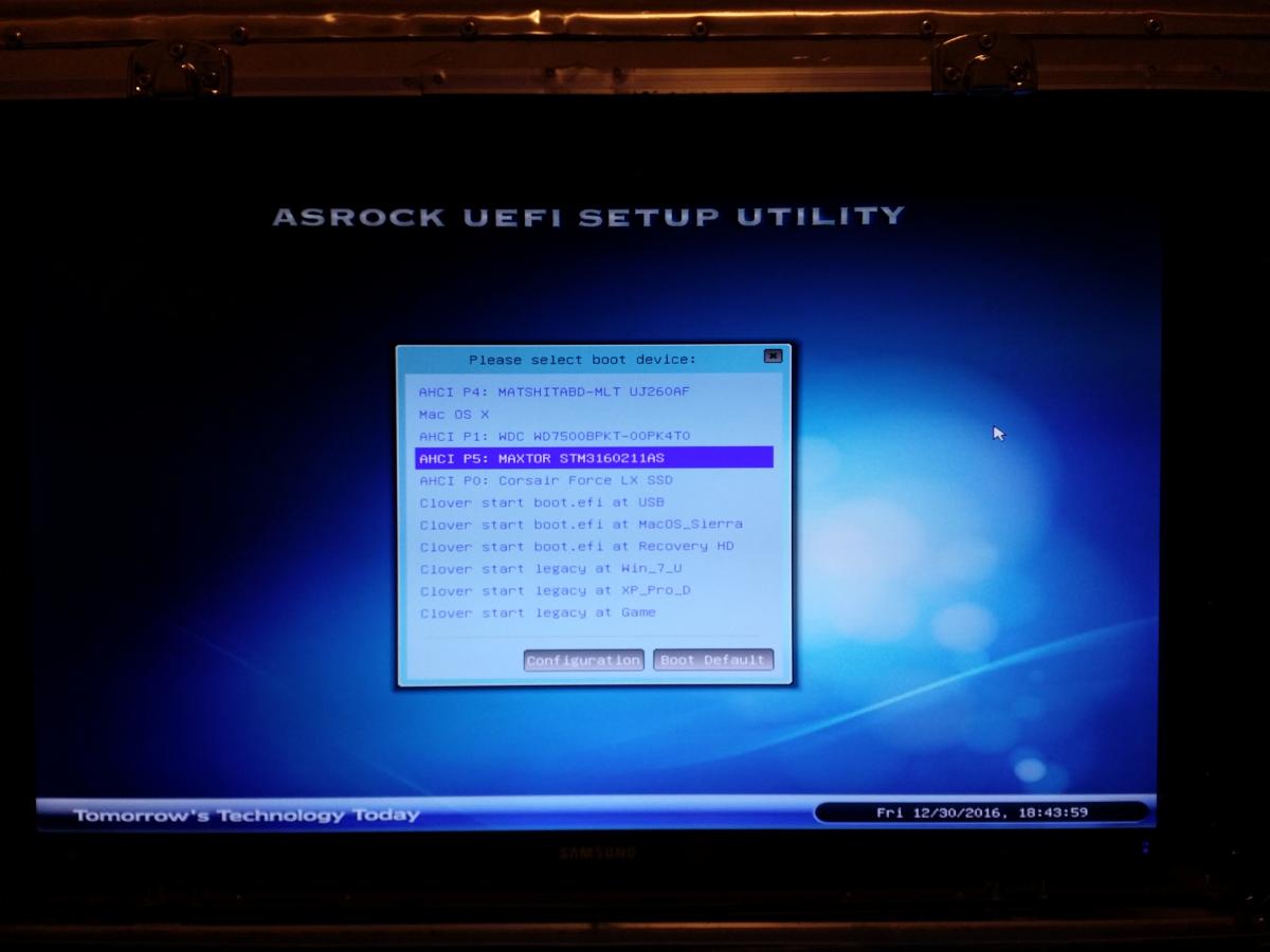

_nemesi_ Posted December 30, 2016 Author Share Posted December 30, 2016 Si "FastBoot" lo avevo disabilitato perchè mi dava problemi con windows ma non mi ricordo per cosa, devo aver pigiato 2 volte add clover boot options e deve avermi duplicato tutte le voci... ...ma nessuna delle voci che fanno riferimento al disco in cui c'è il bootloader di Sierra funziona, schermata nera e riavvio del bios....... Link to comment https://www.insanelymac.com/forum/topic/319674-hackintosh-desktop-sierra-10122/page/3/#findComment-2341515 Share on other sites More sharing options...
Jolly Posted December 30, 2016 Share Posted December 30, 2016 Prova a fare remove boot option e poi di nuovo add boot option Resto dell'avviso che CSM dovrebbe essere su disable. Link to comment https://www.insanelymac.com/forum/topic/319674-hackintosh-desktop-sierra-10122/page/3/#findComment-2341521 Share on other sites More sharing options...
_nemesi_ Posted December 30, 2016 Author Share Posted December 30, 2016 Ok, le voci del boot come puoi vedere sono andate a posto, ma nuovamente, se non cè la pendrive inserita, l'unica voce che produce un risultato e quella che vedi evidenziata, ovvero è il nome del disco che contiene sierra, ma il risultato prodotto dopo la selezione è quello di far partire il grub di linux, che si trova in un'altro disco, tutte le altre voci ovvero: - Mac OS X - Clover start boot.efi at USB - Clover start boot.efi at MaOS_Sierra senza la pendrive inserita non fanno altro che riavviare ASROCK UEFI SETUP UTILITY Link to comment https://www.insanelymac.com/forum/topic/319674-hackintosh-desktop-sierra-10122/page/3/#findComment-2341524 Share on other sites More sharing options...
Jolly Posted December 30, 2016 Share Posted December 30, 2016 Ma se metti CSM disable e a quell a schermata procedi con F1? Link to comment https://www.insanelymac.com/forum/topic/319674-hackintosh-desktop-sierra-10122/page/3/#findComment-2341529 Share on other sites More sharing options...
_nemesi_ Posted December 30, 2016 Author Share Posted December 30, 2016 Provato, lui nonostante il "save change and exit", e la selezione F1, al riavvio successivo ripristina da solo su enabled il CSM... Link to comment https://www.insanelymac.com/forum/topic/319674-hackintosh-desktop-sierra-10122/page/3/#findComment-2341530 Share on other sites More sharing options...

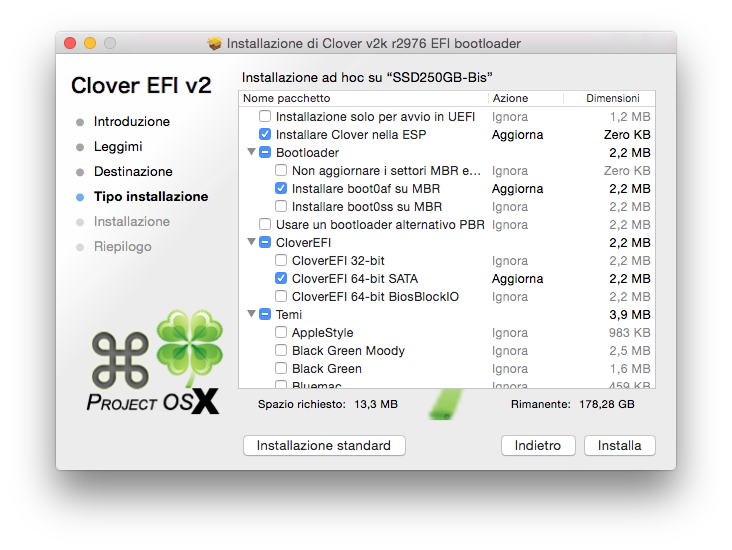

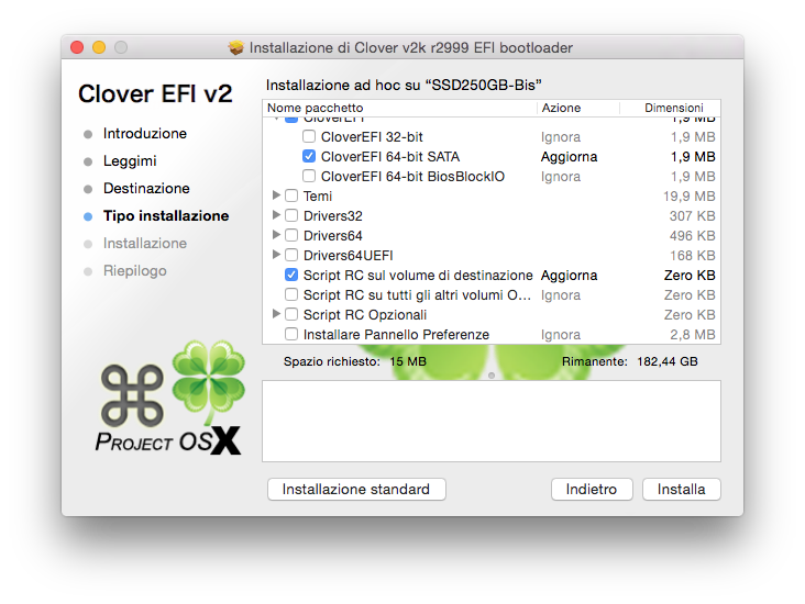

Jolly Posted December 30, 2016 Share Posted December 30, 2016 A questo punto passerei a legacy, avrai solo il boot qualche secondo più lungo, segui i settings della guida di gengik per legacy nella ESP. Puoi installare sopra l'esistente Link to comment https://www.insanelymac.com/forum/topic/319674-hackintosh-desktop-sierra-10122/page/3/#findComment-2341535 Share on other sites More sharing options...
_nemesi_ Posted December 30, 2016 Author Share Posted December 30, 2016 Ma devo rifare la procedura rifacendo la pendrive, reinstallando solo clover in legacy? Link to comment https://www.insanelymac.com/forum/topic/319674-hackintosh-desktop-sierra-10122/page/3/#findComment-2341539 Share on other sites More sharing options...
Jolly Posted December 30, 2016 Share Posted December 30, 2016 Devi solo re installare clover su HDD scegliendo l'opzione nella ESP Link to comment https://www.insanelymac.com/forum/topic/319674-hackintosh-desktop-sierra-10122/page/3/#findComment-2341541 Share on other sites More sharing options...

Jolly Posted December 30, 2016 Share Posted December 30, 2016 Installa prima clover in legacy Link to comment https://www.insanelymac.com/forum/topic/319674-hackintosh-desktop-sierra-10122/page/3/#findComment-2341560 Share on other sites More sharing options...

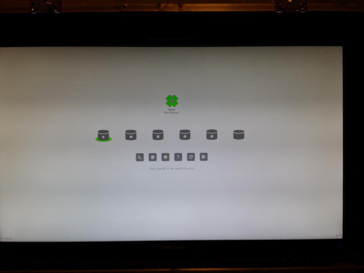

_nemesi_ Posted December 30, 2016 Author Share Posted December 30, 2016 Installato clover in legacy, fatto ripartire, ora selezionando il disco che ti ho evidenziato nel post "60" parte direttamente clover, e selezionando il disco che lui evidenzia di default il sistema parte: - L'ho fatto ripartire nuovamente - All'avvio di clover ho premuto un bel pò di volte F4, - Ad ogni premuta il led del disco fisso rispondeva con un blink - Aspettato 10 secondi - Fatto partire di nuovo il sistema - Copiata cartella EFI sulla "Scrivania" .....non trovo cartella Apple all'interno...... te la posso zippare comunque così? Link to comment https://www.insanelymac.com/forum/topic/319674-hackintosh-desktop-sierra-10122/page/3/#findComment-2341566 Share on other sites More sharing options...

gengik84 Posted December 31, 2016 Share Posted December 31, 2016 Ti si rosetta il CSM perchè la scheda video non è uefi... Controlla su di essa potresti avere uno switch da spostare per passare da bios a uefi Link to comment https://www.insanelymac.com/forum/topic/319674-hackintosh-desktop-sierra-10122/page/3/#findComment-2341713 Share on other sites More sharing options...

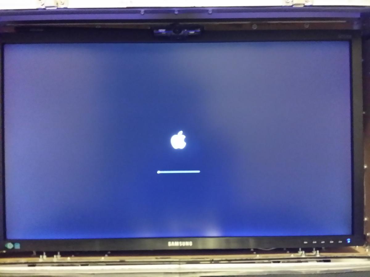

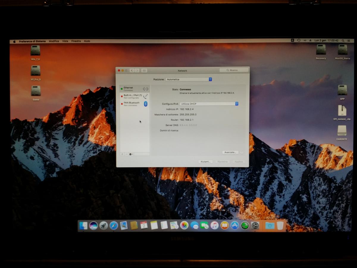

_nemesi_ Posted January 3, 2017 Author Share Posted January 3, 2017 Eccomi, !!!Buon Anno a Tutti!!!, scusate se ieri non sono riuscito a contattarvi, allora dopo l'applicazione delle ultime modifiche indicate al post 73 la situazione è questa: - Al boot il bootloader ha cambiato risoluzione - Durante il caricamento non è più in verbose, ma c'è il log della mela con barra di avanzamento - Ed infine, sono cambiate le icone dei dispositivi sulla scrivania che prima erano gialle, e finalmente l'ethernet funziona !!!Alleluia!!! Cose che non vanno ancora: - Dopo aver applicato tutti gli aggiornamenti richiesti, c'è un fastidiosissimo aggiornamento di Thunderbolt che continua a non applicarsi e a ripresentarlo tutte le volte che riavvio - Scheda Audio : Integrata - ALC892 - Dongle Wireless : TL-WN823N - RTL8192CU - Dongle Wireless : AWUS036NHR - RTL8188RU - Piccolo problema simile a quello di Win7, al risveglio dalla sospensione schermo nero e non è possibile riabilitare la macchina se non col hard reset, (parzialmente risolto andando a disabilitare la sospensione di cpu, disco, e monitor). Inoltre, ciao gengik, mi ha incuriosito il discorso switch sulla mia scheda, ma non sapevo proprio a cosa ti riferivi, mi sono documentato, ed in effetti sulla mia scheda c'è quel dannato switch, eccolo: In che modo migliorerebbe l'Hachintosh l'eventuale abilitazione di quello switch oltre a non resettarsi durante l'avvio in modalità UEFI? ...sono tutto orecchi, rimango in attesa... Link to comment https://www.insanelymac.com/forum/topic/319674-hackintosh-desktop-sierra-10122/page/3/#findComment-2343428 Share on other sites More sharing options...
