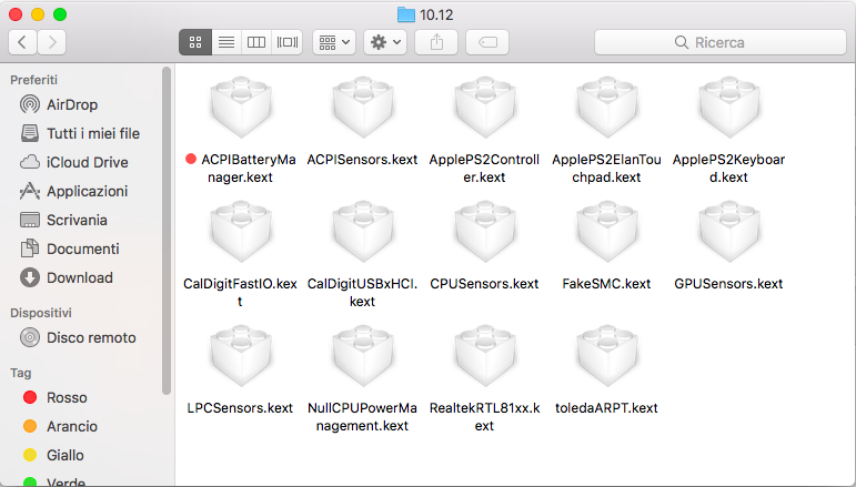

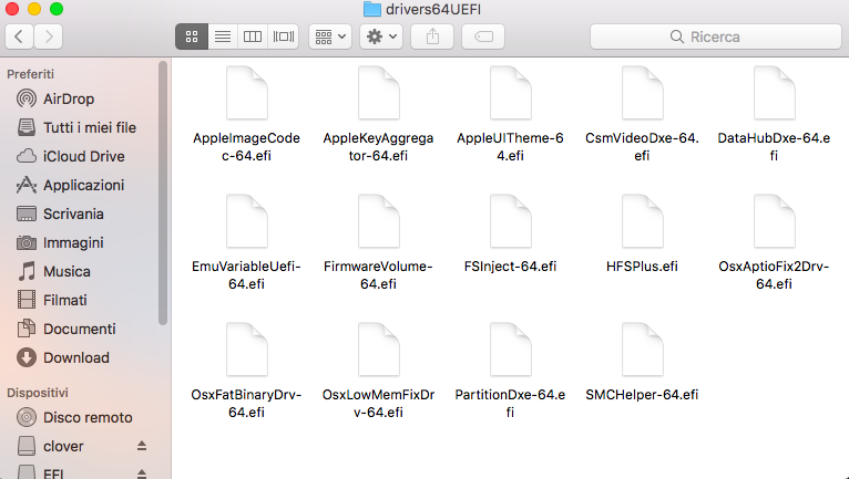

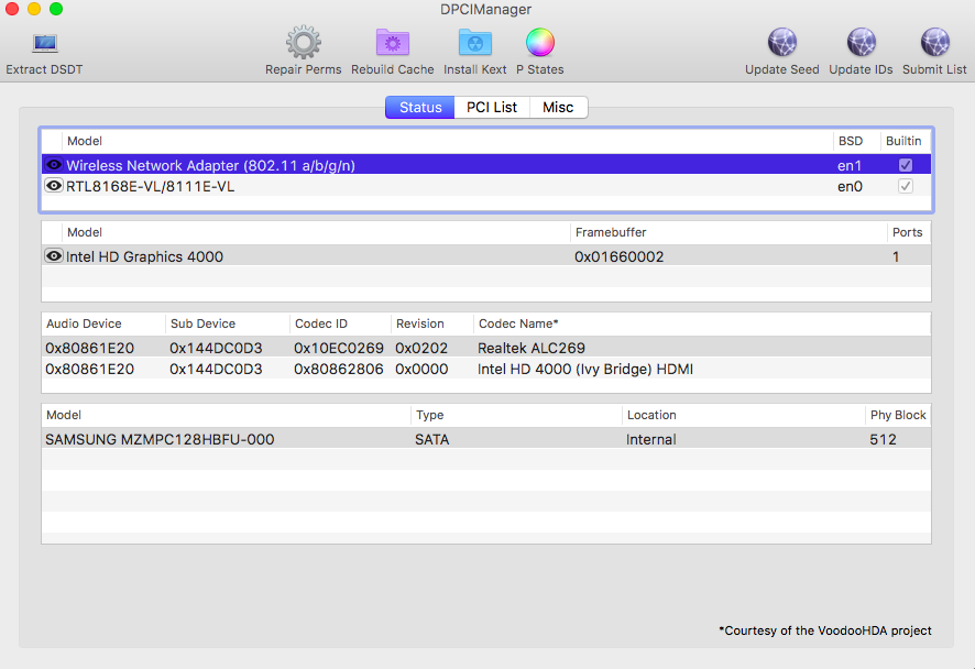

AlexAMD Posted November 22, 2016 Share Posted November 22, 2016 Ciao a tutti, ho installato Sierra sul Samsung NP900X3C,mi funziona tutto ma vorrei ottimizzare il config.plist in quanto ha una marea di roba preselezionata ma credo non servano nel mio caso, non ne capisco tanto ne di dsdt ne dei parametri del config .... Qualcuno riesce a dare uno sguardo e correggere eventuali errori? Grazie P.S.ho allegato anche i kext che uso e i driver uefi 64 ..... mi posto dietro un pò di roba da yosemite ma non ho mai ottimizzato . Per l'audio uso il voodoohda ma non sono tanto soddisfatto ..... Specifications: Processor [X3C] : Intel® Core™ i7-3517U Processor (3M Cache, up to 3.00 GHz)Graphics Processor(GPU) : Intel® HD Graphics 4000Chipset : Intel® HM75 Express ChipsetHard disk : Samsung 128GB SSDRAM : 4GB DDR3 1600MHZ (X3C) Ethernet : Realtek RTL8168/8111 PCI-E Gigabit Ethernet AdapterAudio : Realtek® High Definition Audio ALC269VCUSB 3.0 : Renesas uPD720202 USB 3.0 Host ControllerTouchpad : Elan Touchpad v4 HardwareWebcam : Webcam SC-13HDL11624N 1.3MPCard reader : Realtek USB2.0 card readerMonitor : 13.3 LED HD+ 1600x900Optical Drive : NoneBattery : 4Cells 54 Whrs (X3C) / 8Cells 62 Whrs(X4C)Interface :1 x Microphone/Headphone combo jack 1 x VGA Mini1 x USB 2.0 port(s)1 x USB 3.0 port(s)1 x RJ45 LAN Jack for LAN insert 1 x HDMI config.plist.zip DSDT patched.zip Link to comment https://www.insanelymac.com/forum/topic/318263-installato-sierra-su-samsung-np900x3c-ottimizzare-config-e-dsdt/ Share on other sites More sharing options...

gengik84 Posted November 22, 2016 Share Posted November 22, 2016 Su una usb con la tua attuale EFI.ed usala per il boot Metti il dsdt in EFI/Clover/acpi/patched Sostituisci il config con quello allegato Nella cartella kext elimina i 2 CallDigit e nullcpu e toledaARPT Visto che vuoi ottimizzare,partiamo con il minimo Per qualsiasi blocco,posta la foto del verbose Edit: riguardo al dsdt anche se era stato patchato per batteria ecc...questo era stato fatto su un dsdt non pulito, infatti è anche patchato da clover Name (VER0, "Clover autopatched") Name (WXP1, "Windows 2001") Method (GET9, 2, NotSerialized) { CreateByteField (Arg0, Arg1, TCH9) Return (TCH9) } Prova.zip Link to comment https://www.insanelymac.com/forum/topic/318263-installato-sierra-su-samsung-np900x3c-ottimizzare-config-e-dsdt/#findComment-2322969 Share on other sites More sharing options...

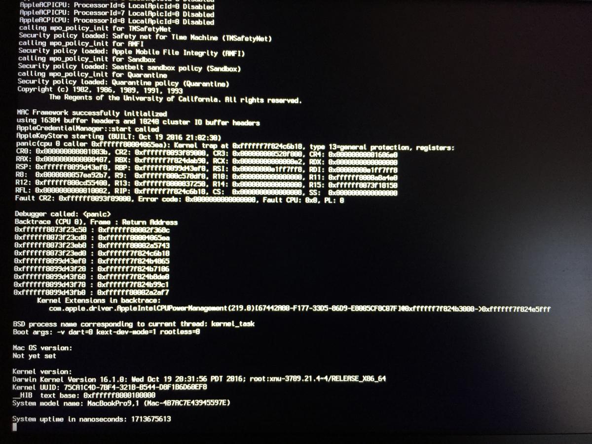

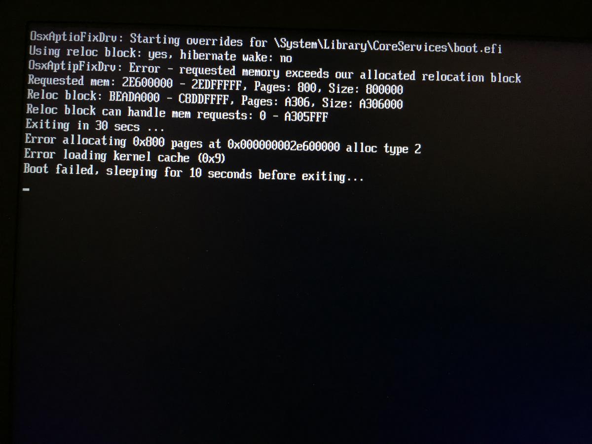

AlexAMD Posted November 22, 2016 Author Share Posted November 22, 2016 Prima prova eseguita con il config e dsdt postato da gangik84 e si blocca Link to comment https://www.insanelymac.com/forum/topic/318263-installato-sierra-su-samsung-np900x3c-ottimizzare-config-e-dsdt/#findComment-2323004 Share on other sites More sharing options...

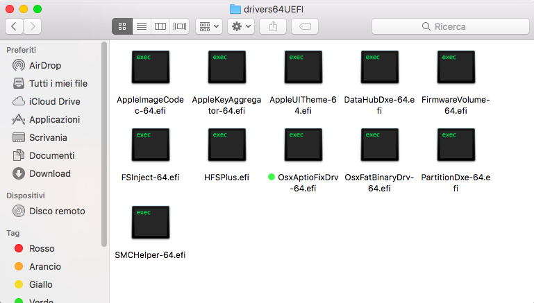

gengik84 Posted November 22, 2016 Share Posted November 22, 2016 Devi installare il Driver64UEFI --> OsxAptioFix2Drv Elimina quello attuale Almeno per adesso non dipende dal dsdt... Link to comment https://www.insanelymac.com/forum/topic/318263-installato-sierra-su-samsung-np900x3c-ottimizzare-config-e-dsdt/#findComment-2323007 Share on other sites More sharing options...

gengik84 Posted November 22, 2016 Share Posted November 22, 2016 Ok, immaginavo sul mio config aggiungi Asus Aicpupm che trovi nella sezione Kernel and kext patches Come driver64UEFI lascia solo questi FSInject-64.efi OsxAptioFix2Drv-64.efi OsxFatBinaryDrv-64.efi HfsPlus.efi Link to comment https://www.insanelymac.com/forum/topic/318263-installato-sierra-su-samsung-np900x3c-ottimizzare-config-e-dsdt/#findComment-2323025 Share on other sites More sharing options...

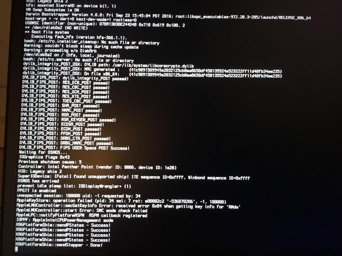

AlexAMD Posted November 22, 2016 Author Share Posted November 22, 2016 ora si blocca piu avanti ... Link to comment https://www.insanelymac.com/forum/topic/318263-installato-sierra-su-samsung-np900x3c-ottimizzare-config-e-dsdt/#findComment-2323028 Share on other sites More sharing options...

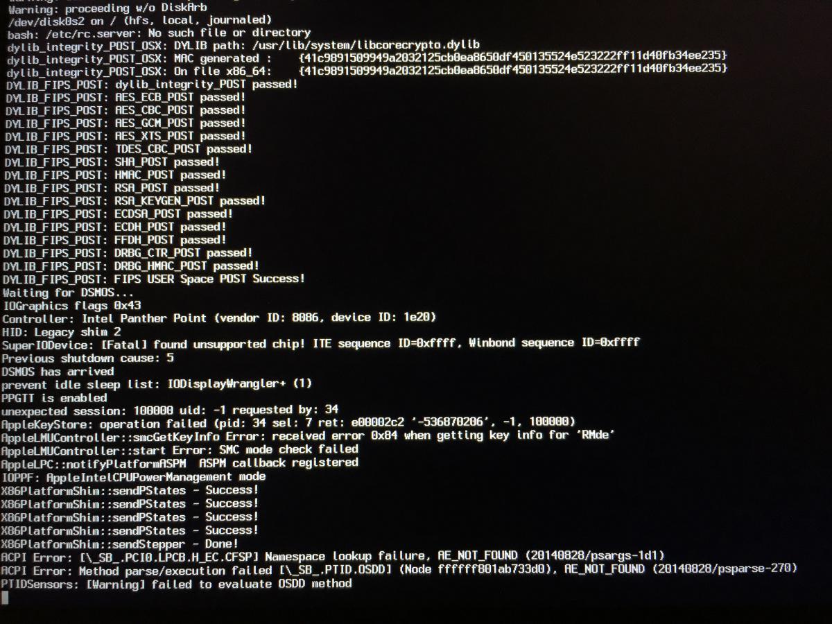

gengik84 Posted November 22, 2016 Share Posted November 22, 2016 Arghh....scusami mi sono dimenticato di dirti di mettere il tuo ssdt...insieme al dsdt E' solo che riguardo al PM avevi talmente un insieme di cose...Nullcpu, Generate C e P states sul config più ssdt... Bel cocktail... Link to comment https://www.insanelymac.com/forum/topic/318263-installato-sierra-su-samsung-np900x3c-ottimizzare-config-e-dsdt/#findComment-2323029 Share on other sites More sharing options...
AlexAMD Posted November 22, 2016 Author Share Posted November 22, 2016 per questo motivo ho chiesto aiuto a voi ... avevo intuito di avere un bel minestrone .... eheheheh con il mio SSDT del #1 post orasi blocca qui Link to comment https://www.insanelymac.com/forum/topic/318263-installato-sierra-su-samsung-np900x3c-ottimizzare-config-e-dsdt/#findComment-2323032 Share on other sites More sharing options...

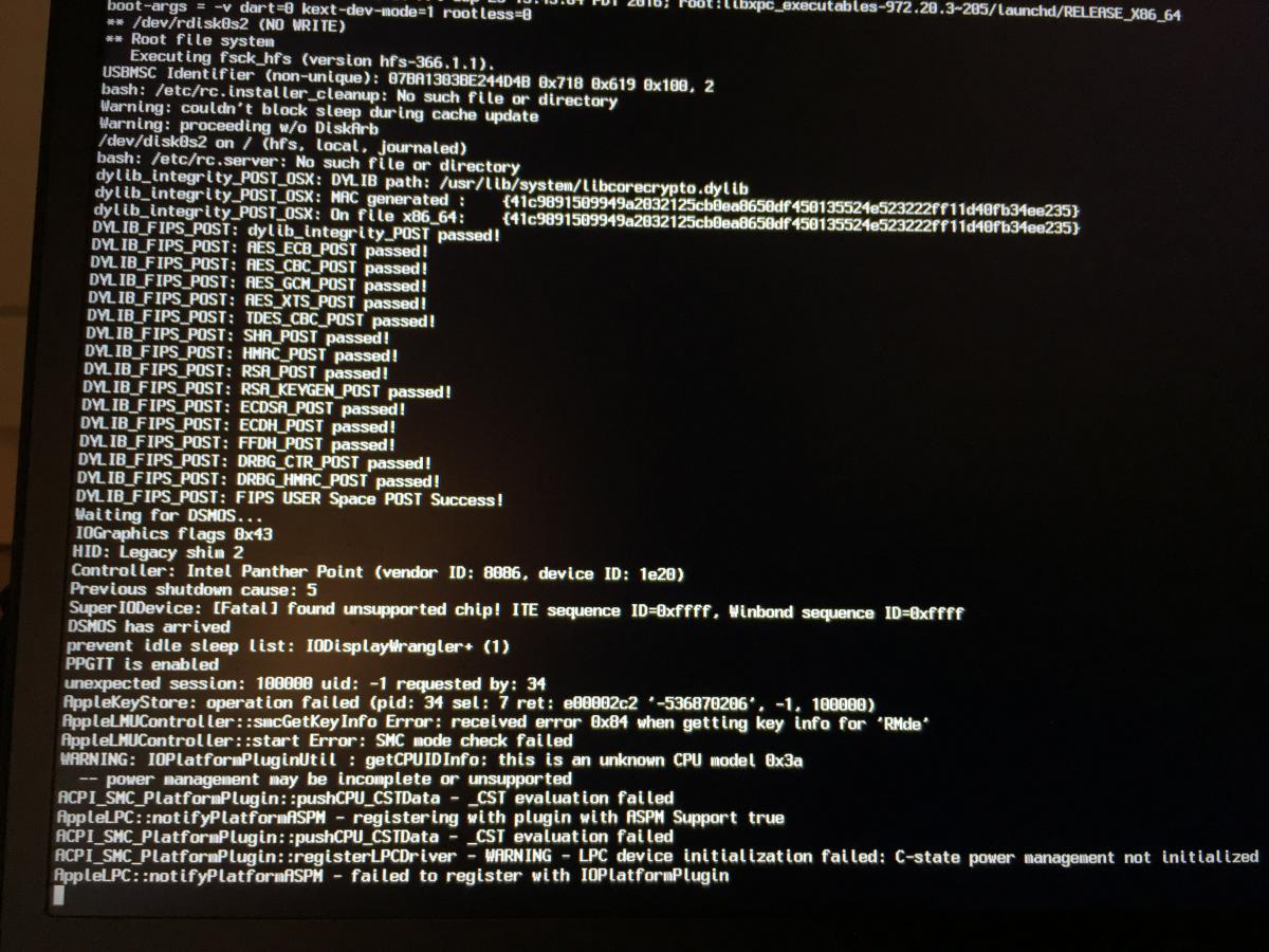

AlexAMD Posted November 22, 2016 Author Share Posted November 22, 2016 Con l'dsdt del post #22 si blocca nello stesso punto dell'immagine post #15, mentre togliendo DropOEM si blocca qui ..... Link to comment https://www.insanelymac.com/forum/topic/318263-installato-sierra-su-samsung-np900x3c-ottimizzare-config-e-dsdt/#findComment-2323086 Share on other sites More sharing options...
gengik84 Posted November 22, 2016 Share Posted November 22, 2016 Lascia solo questi 2 kext: Fake e acpi battery Per la tastiera usa questo #24 riprova nuovamente Link to comment https://www.insanelymac.com/forum/topic/318263-installato-sierra-su-samsung-np900x3c-ottimizzare-config-e-dsdt/#findComment-2323091 Share on other sites More sharing options...
