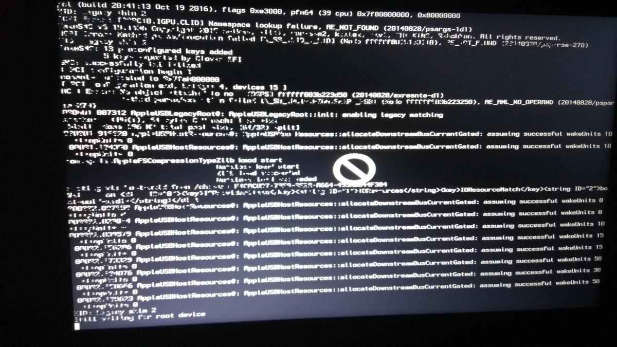

Noobishere Posted November 9, 2016 Author Share Posted November 9, 2016 Allora, togliendo la vecchia cartella e mettendo dalla usb Windows non parte, Sierra devo vedere dopo una schermata freezata in cui si vede solo il cursore del mouse e un'altra con still waiting for root device EDIT: Per ora ripristino la vecchia cartella efi avviando Sierra da chiavetta Link to comment https://www.insanelymac.com/forum/topic/317732-installare-sierra-su-asus-k550vx-xx107t/page/2/#findComment-2316380 Share on other sites More sharing options...
gengik84 Posted November 9, 2016 Share Posted November 9, 2016 Per me devi ripristinare il boot di windows, tramite usb Riguardo alla EFI Metti quella con i file di windows, prova ad aggiungere/sostituire ogni singolo file quindi config, kext, dsdt e sostituisci la cartella driver64UEFI con quella della usb Link to comment https://www.insanelymac.com/forum/topic/317732-installare-sierra-su-asus-k550vx-xx107t/page/2/#findComment-2316383 Share on other sites More sharing options...

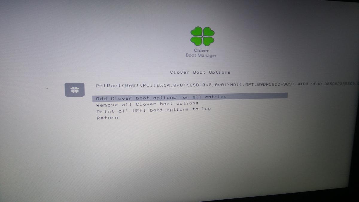

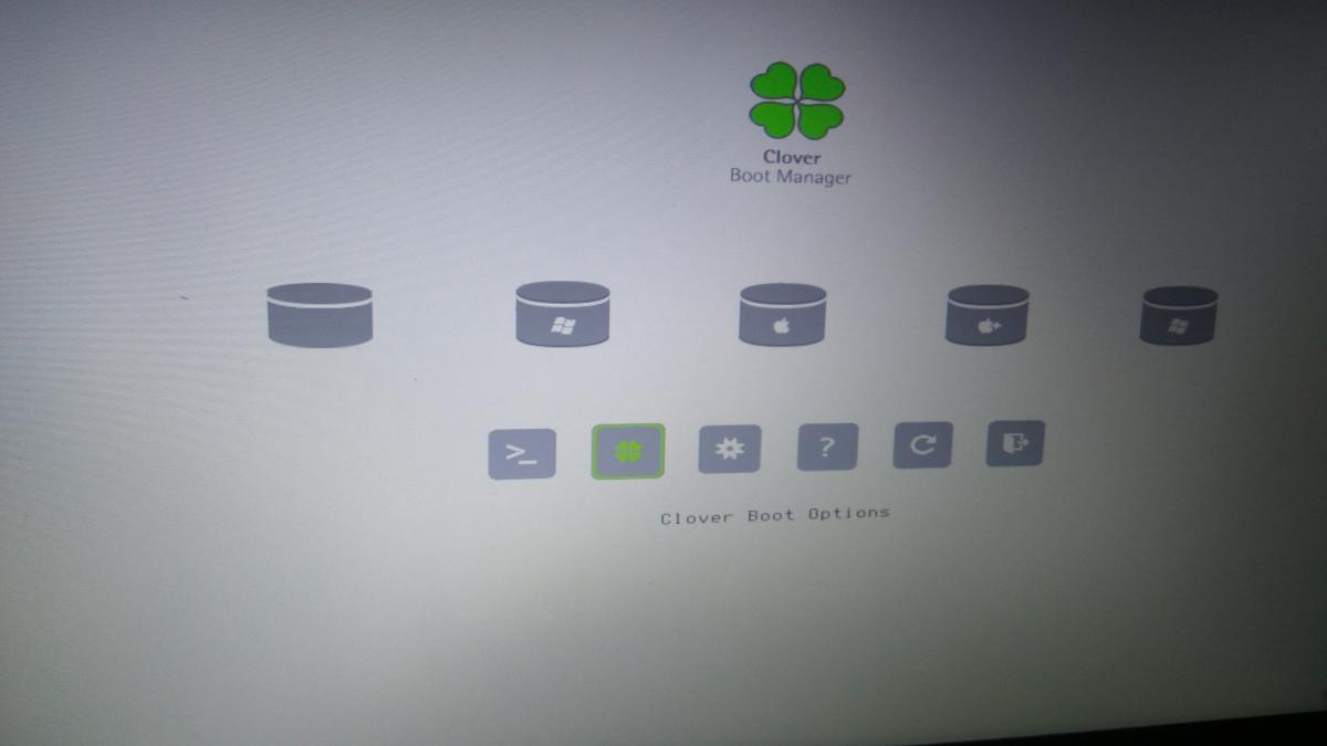

Jolly Posted November 9, 2016 Share Posted November 9, 2016 Torna a mettere la EFI che hai backuppato e sostituisci solo la cartella Clover, poi fai il Boot ancora da pendrive, alla gui di clover vedrai che ci saranno 2 clover boot option una riverita a USB e l'altra a HDD, devi scegliere quest'ultima e fare "add clover boot option", riavvia ed entra nel bios e scegli come principale questa entry che è stata aggiunta. Link to comment https://www.insanelymac.com/forum/topic/317732-installare-sierra-su-asus-k550vx-xx107t/page/2/#findComment-2316386 Share on other sites More sharing options...
gengik84 Posted November 9, 2016 Share Posted November 9, 2016 L'ultima foto postata, hai già inserito il dsdt? Puntualizza il percorso, almeno riusciamo meglio a capire Link to comment https://www.insanelymac.com/forum/topic/317732-installare-sierra-su-asus-k550vx-xx107t/page/2/#findComment-2316389 Share on other sites More sharing options...
Noobishere Posted November 9, 2016 Author Share Posted November 9, 2016 Allora: -mi da solo per la usb -se setto quella avviando il computer parte clover solo se la chiavetta è inserita, quindi avvia da chiavetta L'ultima foto postata, hai già inserito il dsdt? Puntualizza il percorso, almeno riusciamo meglio a capire Quando mi da il still waiting for root device clover è col dsdt patchato e il config modificato per il post installazione, che con la cartella efi contenente i file di Windows non si avvia proprio per ora Link to comment https://www.insanelymac.com/forum/topic/317732-installare-sierra-su-asus-k550vx-xx107t/page/2/#findComment-2316392 Share on other sites More sharing options...

Jolly Posted November 9, 2016 Share Posted November 9, 2016 Quando installi clover su HDD devi farlo con gli stessi parametri che hai usato per USB, però devi aggiungere l'opzione Script RC sul disco di destinazione. Poi puoi semplicemente sostituire la cartella clover con quel a della USB e mettere gli ultimi DSDT e Config che ti ho passato Problemi? Link to comment https://www.insanelymac.com/forum/topic/317732-installare-sierra-su-asus-k550vx-xx107t/page/2/#findComment-2316435 Share on other sites More sharing options...
Noobishere Posted November 9, 2016 Author Share Posted November 9, 2016 Allora: FUNZIONANTI: Clover Grafica (nessun glitch) NON FUNZIONANTI: Ethernet Wireless Audio (se apro un brano sia con iTunes che con QuickTime da errore -101) Non mostra la batteria Tastiera integrata Trackpad DUBBIO Sleep (non avendo mai usato un mac a fondo chiedo, se lo premo si spegne lo schermo, retroilluminazione dei dispositivi USB, se premo un tasto torno al desktop senza fare però login) Link to comment https://www.insanelymac.com/forum/topic/317732-installare-sierra-su-asus-k550vx-xx107t/page/2/#findComment-2316488 Share on other sites More sharing options...
