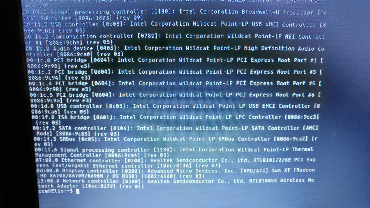

gengik84 Posted October 31, 2016 Share Posted October 31, 2016 Il Bios vede il disco? io credo di si....ci ha installato Kubuntu... Boh non saprei... Oggi per lavoro ho dovuto installarci sul ultima versione di Kubuntu e me lo ha fatto fare:) dato che ci sei... puoi fare un lspci -nn e postare il risultato? Link to comment https://www.insanelymac.com/forum/topic/317422-hard-disk-non-trovato-dall-installer/page/2/#findComment-2310984 Share on other sites More sharing options...

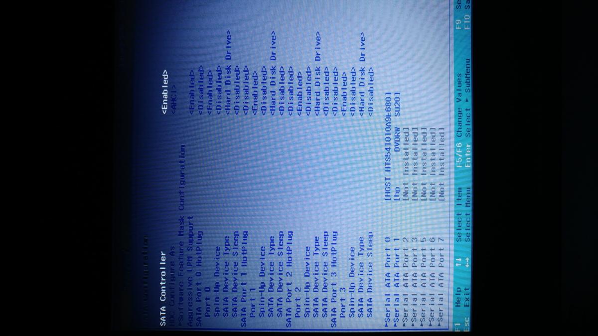

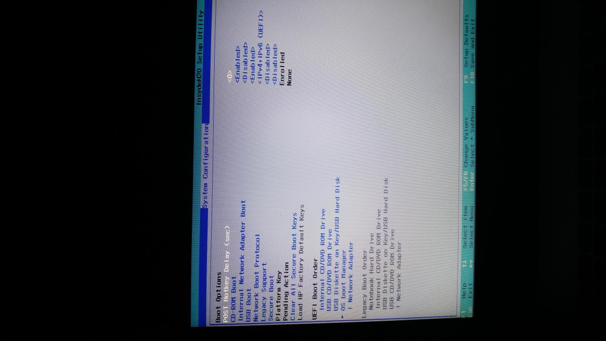

elio935 Posted November 1, 2016 Author Share Posted November 1, 2016 Gengik sicuro che sia scritto giusto il comando? O che sicuro sia valido anche per kubuntu?! In ogni caso queste sono le foto del bios. Link to comment https://www.insanelymac.com/forum/topic/317422-hard-disk-non-trovato-dall-installer/page/2/#findComment-2311539 Share on other sites More sharing options...

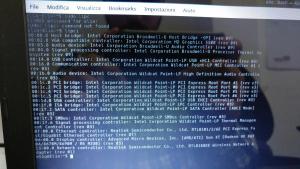

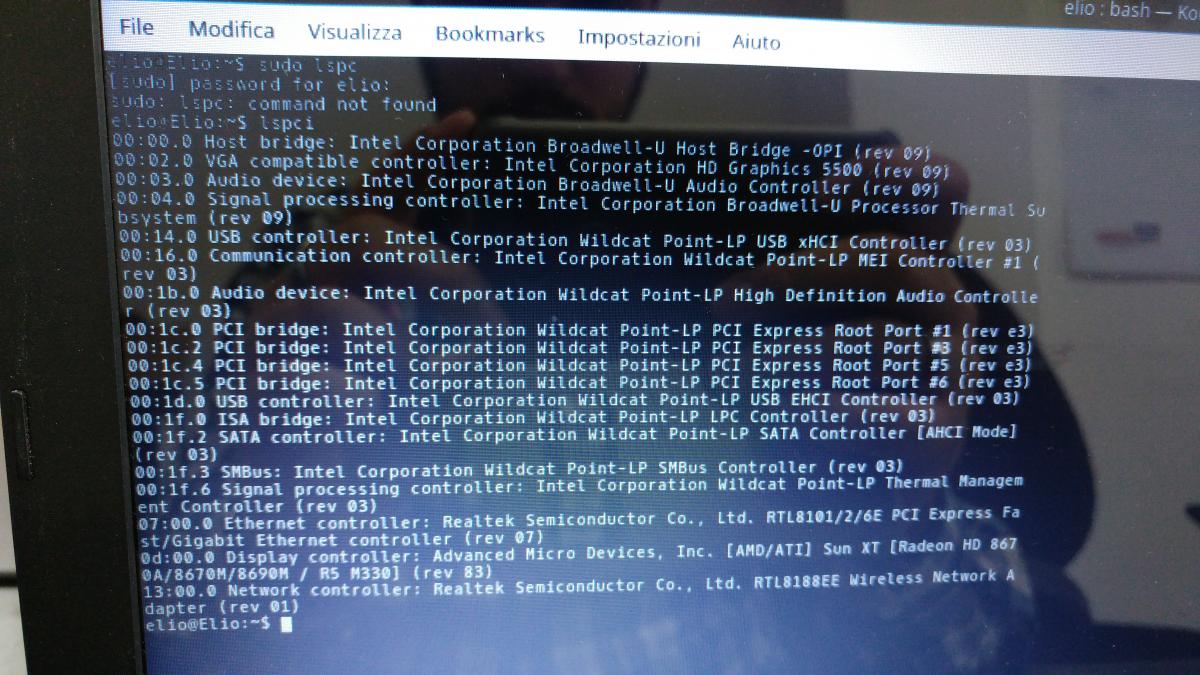

gengik84 Posted November 1, 2016 Share Posted November 1, 2016 prova con solo lspci Non conosco kubuntu... Link to comment https://www.insanelymac.com/forum/topic/317422-hard-disk-non-trovato-dall-installer/page/2/#findComment-2311794 Share on other sites More sharing options...
elio935 Posted November 2, 2016 Author Share Posted November 2, 2016 Ecco cosa succede solo con lspci Link to comment https://www.insanelymac.com/forum/topic/317422-hard-disk-non-trovato-dall-installer/page/2/#findComment-2312308 Share on other sites More sharing options...
gengik84 Posted November 2, 2016 Share Posted November 2, 2016 non vedo gli id, sei sicuro che "lspci -nn" non funziona? Nel caso riprova...ed anche "lspci -n" Salva l'output del terminale in un file di testo e postalo Link to comment https://www.insanelymac.com/forum/topic/317422-hard-disk-non-trovato-dall-installer/page/2/#findComment-2312658 Share on other sites More sharing options...
elio935 Posted November 2, 2016 Author Share Posted November 2, 2016 Sembra che ora abbia funzionato... Prpbabile che ero con l account guest e quindi mi diceva comando non trovato. Comunque questa é la foto:) La prima riga che non si vede é audio device [0403]: Intel corporation Broadwell-U Audio Controller [8086:160c] (rev 09) Link to comment https://www.insanelymac.com/forum/topic/317422-hard-disk-non-trovato-dall-installer/page/2/#findComment-2312815 Share on other sites More sharing options...
gengik84 Posted November 2, 2016 Share Posted November 2, 2016 il controller sata è riconosciuto, quindi il problema è da cercare altrove, rimane da capire dove... Link to comment https://www.insanelymac.com/forum/topic/317422-hard-disk-non-trovato-dall-installer/page/2/#findComment-2312839 Share on other sites More sharing options...
