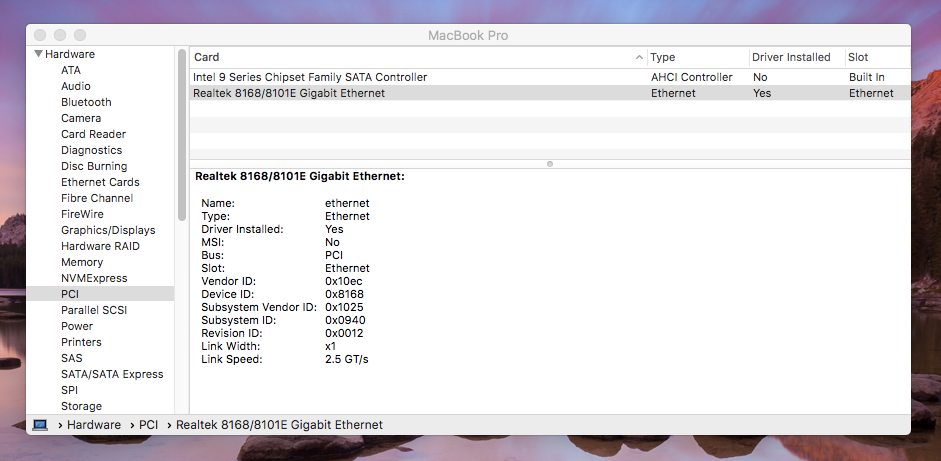

rednaz ugly Posted November 15, 2016 Author Share Posted November 15, 2016 Inclui no Clover, via Clover Configurator, em ACPI a Flag FIXLan. Minha DSDT foi alterada, incluindo este trecho: Device (LAN0) { Name (_ADR, 0x001C0002) // _ADR: Address Device (GIGE) { Name (_ADR, One) // _ADR: Address Name (_SUN, 0x00000002) // _SUN: Slot User Number Method (_DSM, 4, NotSerialized) // _DSM: Device-Specific Method { Store (Package (0x08) { "built-in", Buffer (0x01) { 0x00 }, "model", Buffer (0x24) { "Realtek 8168/8101E Gigabit Ethernet" }, "device_type", Buffer (0x09) { "Ethernet" }, "empty", Zero }, Local0) DTGP (Arg0, Arg1, Arg2, Arg3, RefOf (Local0)) Return (Local0) } } } Testei com a RTL8100 v1.0 e com o RealtekRTL8111 v2.2.1 ambos da Mieze, mas nada mudou. Como não entendo de DSDT, sera que pode haver algo incompativel ou passivel de alteração? Segue imagem da RTL81111 carregada. Se alguem poder ajudar, Valeu, Link to comment https://www.insanelymac.com/forum/topic/317200-osxaptiofix2drv-64-erro-acer-e5-571-hd-5500/page/2/#findComment-2319468 Share on other sites More sharing options...

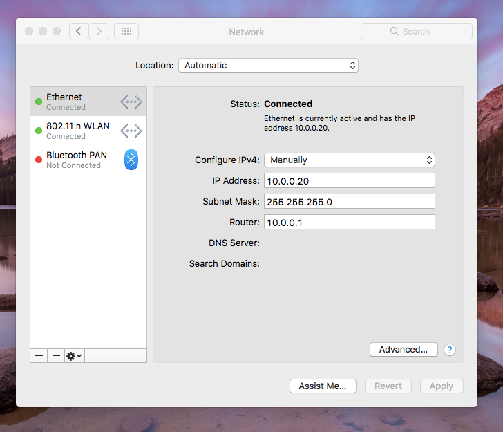

rednaz ugly Posted November 16, 2016 Author Share Posted November 16, 2016 olá me referia a esta http://lnx2mac.blogspot.pt/p/realtekrtl81xx-osx-driver.html bom hack Testei a que tu recomendou e varias outras com diferentes setups: com e sem FixLAN, com e sem router, com e sem EEE (Flag), ... mas apenas com a kext do Slice http://www.insanelymac.com/forum/topic/286937-realtekr1000-v3obtive resultado parcial. Pelo System Report: Realtek 8168/8101E Gigabit Ethernet: Name: ethernet Type: Ethernet Bus: PCI Slot: Ethernet Vendor ID: 0x10ec Device ID: 0x8168 Subsystem Vendor ID: 0x1025 Subsystem ID: 0x0940 Revision ID: 0x0012 Link Width: x1 BSD name: en0 Kext name: RealtekR1000SLRednaz2.kext Location: /System/Library/Extensions/RealtekR1000SLRednaz2.kext Version: 3.1.2 Obtive pelo DPCImanager confirmação do RTL 8411B (acho que o id é apenas comestico) em En0. Mas não consigo DHCP ao tentar estabelecer um link e mesmo quando tento configurar o IP manualmente o "Network" reconhece um cabo não conectado. Mas não obtenho resposta do router, vejo apenas solicitações (Tx) sem resposta do router (Rx). Não sei o que fazer mais. Vou tentar alterar a SMBIOS e ver se algo muda, ahhahahahah Valeu, Link to comment https://www.insanelymac.com/forum/topic/317200-osxaptiofix2drv-64-erro-acer-e5-571-hd-5500/page/2/#findComment-2320413 Share on other sites More sharing options...
