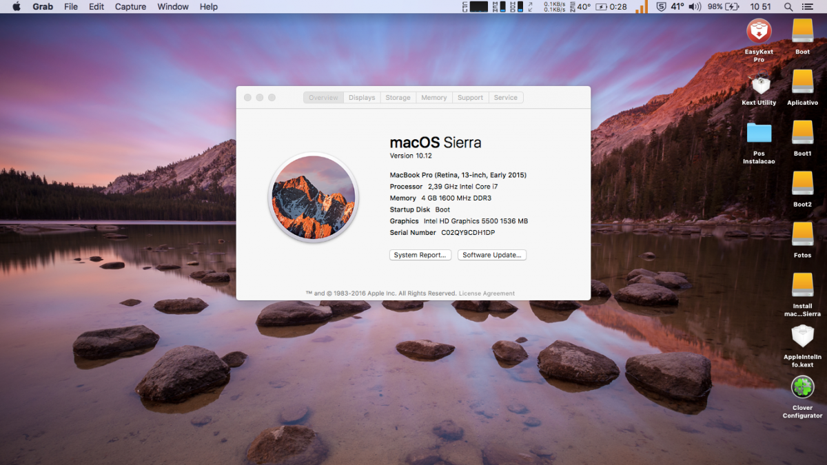

rednaz ugly Posted November 11, 2016 Author Share Posted November 11, 2016 Bom depois de praticamente 10 dias e com as dicas e baseado nos links acima consegui deixar estável o Sierra no ACER E5 571 7366. Atualmente funcionando, ou o que testei e esta funcional: - USB 2.0 e 3.0 - Teclado e mouse do note e externos via USB - Wifi utilizando um dongle USB - Camera OTB - Shutdown/Restart - o Shutdown falha algumas vezes - Reconhece o HD 5500 Não funcionam: - Indicador de bateria - Ethernet RTL8111 - Audio ALC 283 Estou com DSDT e SSDT (via SSDTPRGEN), mas nem todos os sensores e kext do HWMonior estão ativos. Mas estou rodando ele via USB 3.0 com um HD externo. Mais uma vez não foi fácil. Descobri que o boot com OSXAPTIOFIX2DRV é muito instável, digo, as vezes eu tinha de bootar varias vezes (mais de 6 vezes) com erros diferentes para conseguir uma inicialização e descobrir se teria KP ou não. Vou continuar a buscar a correção da Ethernet, Audio e indicador de bateria. Até agora estava procurando para a Ethernet já testei vários kext mas sem sucesso. Se alguém tiver uma dica para um ou dos problemas acima, agradeço a colaboração. Valeu Link to comment https://www.insanelymac.com/forum/topic/317200-osxaptiofix2drv-64-erro-acer-e5-571-hd-5500/#findComment-2317314 Share on other sites More sharing options...

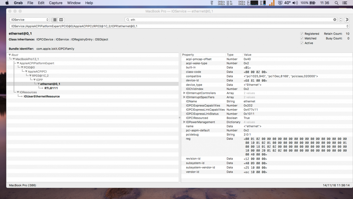

rednaz ugly Posted November 13, 2016 Author Share Posted November 13, 2016 O indicador de bateria via ACPIBatteryManager.kext está funcionando. Quando instalo, para o audio, a kext AppleALC o processamento da CPU aumenta progressivamente, bem como a memória utiiizada até não conseguir mais fazer nada. Mas o audio funciona, tive de alterar o DSDT de 86, conforme o post #14 , para 3. Com a Ethernet, RTL 8111, não obtive sucesso. A kext carrega mas não consigo abrir via System Preferences ativa nada. Se alguem tem uma dica agradeço, Valeu Link to comment https://www.insanelymac.com/forum/topic/317200-osxaptiofix2drv-64-erro-acer-e5-571-hd-5500/#findComment-2318286 Share on other sites More sharing options...
artur_pt Posted November 13, 2016 Share Posted November 13, 2016 olá a kext para a ethernet está instalada em s/l/e ? porque ela deve precisar de dependências da ionetworkingfamilly que se encontra em s/l/e .. bom hack Link to comment https://www.insanelymac.com/forum/topic/317200-osxaptiofix2drv-64-erro-acer-e5-571-hd-5500/#findComment-2318342 Share on other sites More sharing options...
rednaz ugly Posted November 13, 2016 Author Share Posted November 13, 2016 olá a kext para a ethernet está instalada em s/l/e ? porque ela deve precisar de dependências da ionetworkingfamilly que se encontra em s/l/e .. bom hack Sim, a RealtekRTL8111 esta em S/L/E. Quando fazia os testes notei no boot ao carregar a kext a ultima linha descreve "Region #2 not a MMIO resource, aborting". Bem como quando faço Shutdown a mesma kext da um erro e reinicializa. Testei varias kext para RTL8111 e RTL8169. No DPCIManager em PCI LIST a interface aparece descrita "10EC, 8168, 1025, 0940, Realtek Semiconductor Co., Ltd., RTL8111/8168/8411 PCI Express Gigabit Ethernet Controller". Alguma sugestão? Link to comment https://www.insanelymac.com/forum/topic/317200-osxaptiofix2drv-64-erro-acer-e5-571-hd-5500/#findComment-2318508 Share on other sites More sharing options...
artur_pt Posted November 13, 2016 Share Posted November 13, 2016 olá nah a não ser tentarei falar com mieze.. a mulher dos gatos .. mas posta coisa como deve ser .. photos .. ou log sobre a kext .. para debug ou + vale não postares coisa nenhuma pois + parte não está aqui para aturar devaneios sobre qualquer coisa .. me incluio nesses .. não estou aqui para apanhar bonés de qualquer 1 que chega aqui .. e vou instalar os x bom hack Link to comment https://www.insanelymac.com/forum/topic/317200-osxaptiofix2drv-64-erro-acer-e5-571-hd-5500/#findComment-2318624 Share on other sites More sharing options...
rednaz ugly Posted November 13, 2016 Author Share Posted November 13, 2016 Ola Artur-pt, Obrigado pela dica da Mieze. Quanto ao resto do teu post, não entedi muito bem. Mas mesmo assim, agradeço a ajuda dada até agora. Acredito que o forum seja para ajudar, como tu fez logo que lancei as duvidas. Vou continuar tentando. Vou utilizar a RealtekRTL8111 debug para gerar mais dados. Valeu, Link to comment https://www.insanelymac.com/forum/topic/317200-osxaptiofix2drv-64-erro-acer-e5-571-hd-5500/#findComment-2318627 Share on other sites More sharing options...
artur_pt Posted November 14, 2016 Share Posted November 14, 2016 olá isso utiliza o debug e posta para mieze com máximos detalhes do que se passa .. tem montanhas de post .. só dizendo que não funciona .. sem postar os detalhes e máxima info sobre o assunto bom hack 1 Link to comment https://www.insanelymac.com/forum/topic/317200-osxaptiofix2drv-64-erro-acer-e5-571-hd-5500/#findComment-2318741 Share on other sites More sharing options...
rednaz ugly Posted November 14, 2016 Author Share Posted November 14, 2016 olá isso utiliza o debug e posta para mieze com máximos detalhes do que se passa .. tem montanhas de post .. só dizendo que não funciona .. sem postar os detalhes e máxima info sobre o assunto bom hack Valeu artur_pt, Sim, vou utilizar o debug e agregar mais info, quanto ao RTL8111. Quanto ao audio, utilizei o VoodooHDA 2.8.9 e instalei o prefPane. Ajustei via prefpane mas o som ainda sai um pouco baixo, mas por enquanto está ótimo. Esta rodando com QE/CI e rodando video e audio sem agregar processamento a CPU. Como vou utilizar apenas para fotografia ta ficando show. Valeu, Link to comment https://www.insanelymac.com/forum/topic/317200-osxaptiofix2drv-64-erro-acer-e5-571-hd-5500/#findComment-2318760 Share on other sites More sharing options...

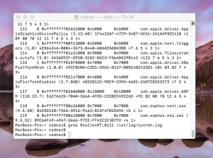

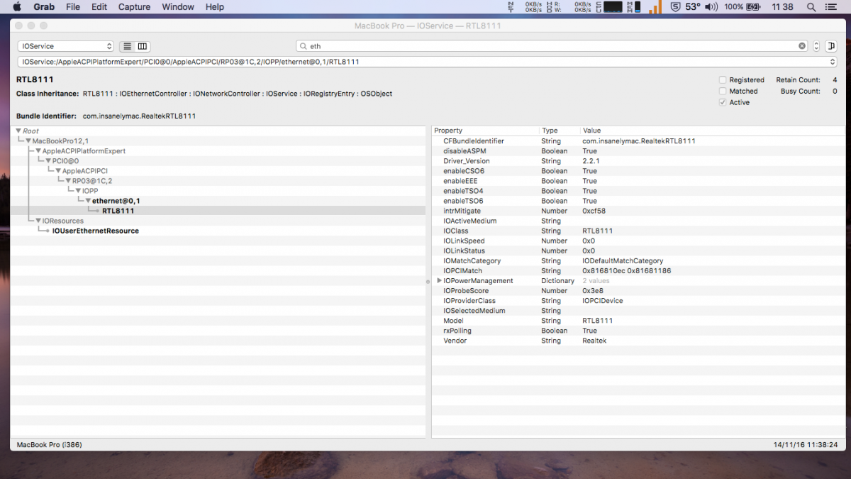

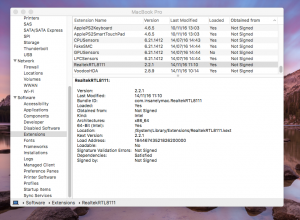

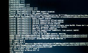

rednaz ugly Posted November 14, 2016 Author Share Posted November 14, 2016 Artur_pt Vou postar no topico do ou da Mieze sobre a falha no kext RelatekRTL8111. Mas apenas para manter registro segue o que obtive. Reinstalei o RealtekRTL8111.kext v2.2.1 seguindo o post http://www.insanelymac.com/forum/topic/287161-new-driver-for-realtek-rtl8111. Durante o boot obtive o seguinte erro - region #2 not an MMIO resource, aborting: Apos o sistema carregar verifiquei o System Preferences: Pelo Readme do kext executei no terminal "grep RealtekRTL8111 /var/log/system.log", mas não obtive nada: Pelo DPCIManager obtenho os seguintes PCI: Pelo IORegistry tive os seguintes dados para RTL8111: Pelo IORegistry tive os seguintes dados para a Ethernet: Testei tambem com a versão Debug, mesmo resultado. Testei com enableEEEE = False conforme o post acima mas não obtive resultado. Outro problema que acontece é que quando tenho a kext RealtekRTL8111 carregada ao dar Shutdown o sistema se reinicializa. O que não acontece quando eu retiro o kext. Segue o boot.log e pelo AIDA64 (Windows) tenho os seguinte dados: [ Adaptadores de red / Realtek PCIe GBE Family Controller #2 ] Propriedades do dispositivo: Descrição do controlador Realtek PCIe GBE Family Controller #2 Data do controlador 6/17/2014 Versão do controlador 8.34.617.2014 Provedor do controlador Realtek Arquivo INF oem8.inf INF Section RTL8411B.ndi.NT ID do Hardware PCI\VEN_10EC&DEV_8168&SUBSYS_09401025&REV_12 Localização da Informação Bus PCI 2, dispositivo 0, función 1 Dispositivos PCI Realtek RTL8168/8111 PCI-E Gigabit Ethernet Adapter [ Realtek RTL8168/8111 PCI-E Gigabit Ethernet Adapter ] Propriedades do dispositivo: Descrição do dispositivo Realtek RTL8168/8111 PCI-E Gigabit Ethernet Adapter Tipo de Bus PCI Express 2.0 x1 Barramento / Dispositivo / Função 2 / 0 / 1 Identificador do dispositivo 10EC-8168 ID do Sub-sistema 1025-0940 Classe de dispositivo 0200 (Ethernet Controller) Revisão 12 Fast Back-to-Back Transactions Não suportado Valeu pela dica e ajuda, bootlog.log.txt Link to comment https://www.insanelymac.com/forum/topic/317200-osxaptiofix2drv-64-erro-acer-e5-571-hd-5500/#findComment-2318841 Share on other sites More sharing options...
