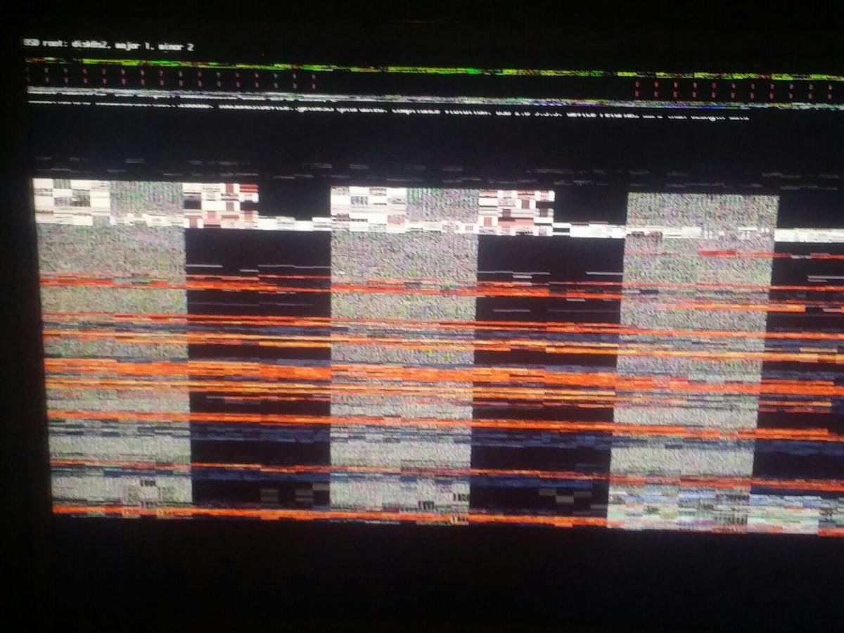

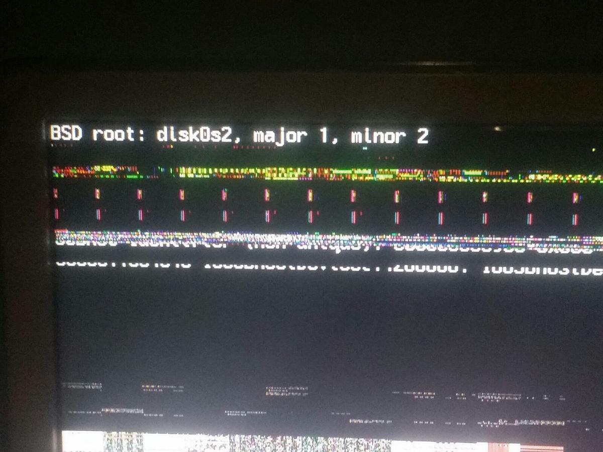

mejinn Posted October 7, 2016 Author Share Posted October 7, 2016 Raga si è installato ed avviato! :D :D solo che è in inglese... vabbè andrò sulle impostazioni e lo setto in italiano... mi sembri funziona che dite installo direttamente clover su hd? comunque legge solo 7 mb di scheda video infatti va a tratti su effetti grafici Attendo risposte per come procedere... ho solamente installato. Con scheda video integrata.. e settato l'italiano. ma che dite ora ho installato sierra, la discussione va sposta o no? Link to comment https://www.insanelymac.com/forum/topic/316449-cambio-computer-stesso-hardisk-diverso-hardware/page/4/#findComment-2295352 Share on other sites More sharing options...
mejinn Posted October 8, 2016 Author Share Posted October 8, 2016 Ragazzi, ma cos'è successo? ho fatto qualcosa di sbagliato? non mi rispondete più... Link to comment https://www.insanelymac.com/forum/topic/316449-cambio-computer-stesso-hardisk-diverso-hardware/page/4/#findComment-2295777 Share on other sites More sharing options...
gengik84 Posted October 8, 2016 Share Posted October 8, 2016 Prova ad inserire su ig-platform-id 0x19120000 oltre inject intel 1 Link to comment https://www.insanelymac.com/forum/topic/316449-cambio-computer-stesso-hardisk-diverso-hardware/page/4/#findComment-2295778 Share on other sites More sharing options...

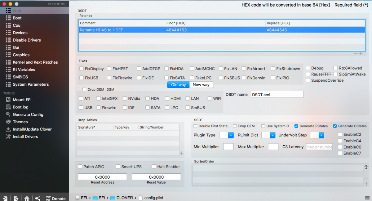

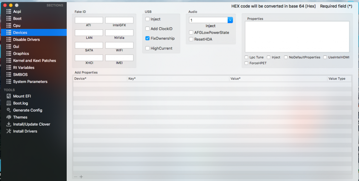

gengik84 Posted October 8, 2016 Share Posted October 8, 2016 si ci sono dei glitch sulla barra del finder su Sierra riguardo alla hd530... ancora in attesa di miglioramento... Non hai fatto nulla, ci mancherebbe...è solo che cerchiamo di aiutare un po' tutte le persone che hanno bisogno... Oltre a questo alcune volte qualche post passa inosservato...e comunque abbiamo anche la vita privata.... Per l'audio, clicca su guida nella mia firma ed aggiungi sul config il rename descritto su "metodo alternativo"...ed inserisci layout 1 sul config...non fare altro Scarica AppleALC e mettilo in EFI/Clover/kext/10.12...riavvia e controlla l'audio Link to comment https://www.insanelymac.com/forum/topic/316449-cambio-computer-stesso-hardisk-diverso-hardware/page/4/#findComment-2295828 Share on other sites More sharing options...
mejinn Posted October 8, 2016 Author Share Posted October 8, 2016 ah ok, menomale scusate pensavo.. ho inserito il layout 1 sul config, scaricato AppleALC e messo in EFI/Clover/kext/10.1, l'ho riavviato e non va... forse perchè non capisco cosa significa il rename? non lo trovo nella guida l'ho letta tutta ieri, da lì ho creato la usb per sierra.... o devo cancellare appleHDA da S/L/E? Link to comment https://www.insanelymac.com/forum/topic/316449-cambio-computer-stesso-hardisk-diverso-hardware/page/4/#findComment-2295835 Share on other sites More sharing options...
gengik84 Posted October 8, 2016 Share Posted October 8, 2016 La mia guida in Firma per asrock H110.... 1 Link to comment https://www.insanelymac.com/forum/topic/316449-cambio-computer-stesso-hardisk-diverso-hardware/page/4/#findComment-2295838 Share on other sites More sharing options...
mejinn Posted October 8, 2016 Author Share Posted October 8, 2016 Se così è giusto, non funziona.. ho messo anche il kext nella usb... Link to comment https://www.insanelymac.com/forum/topic/316449-cambio-computer-stesso-hardisk-diverso-hardware/page/4/#findComment-2295867 Share on other sites More sharing options...
gengik84 Posted October 8, 2016 Share Posted October 8, 2016 Posta il config... Per caso hai installato qualche kext di capitan per far funzionare l'audio? Link to comment https://www.insanelymac.com/forum/topic/316449-cambio-computer-stesso-hardisk-diverso-hardware/page/4/#findComment-2295876 Share on other sites More sharing options...
mejinn Posted October 8, 2016 Author Share Posted October 8, 2016 nono, nessun kext installato e ne tolto su S/L/E.. di aggiunto c'è solamente FakeSMC che è sulla usb insieme a AppleALC config.plist.zip Link to comment https://www.insanelymac.com/forum/topic/316449-cambio-computer-stesso-hardisk-diverso-hardware/page/4/#findComment-2295889 Share on other sites More sharing options...

gengik84 Posted October 8, 2016 Share Posted October 8, 2016 ho dato per scontato che tu avessi un codec...metti layout 7 al posto di 1 Riprova 1 Link to comment https://www.insanelymac.com/forum/topic/316449-cambio-computer-stesso-hardisk-diverso-hardware/page/4/#findComment-2295933 Share on other sites More sharing options...

gengik84 Posted October 8, 2016 Share Posted October 8, 2016 Prova con 5 o 11 si il codec lo vedi da linux, facendo un codec dump 1 Link to comment https://www.insanelymac.com/forum/topic/316449-cambio-computer-stesso-hardisk-diverso-hardware/page/4/#findComment-2295945 Share on other sites More sharing options...

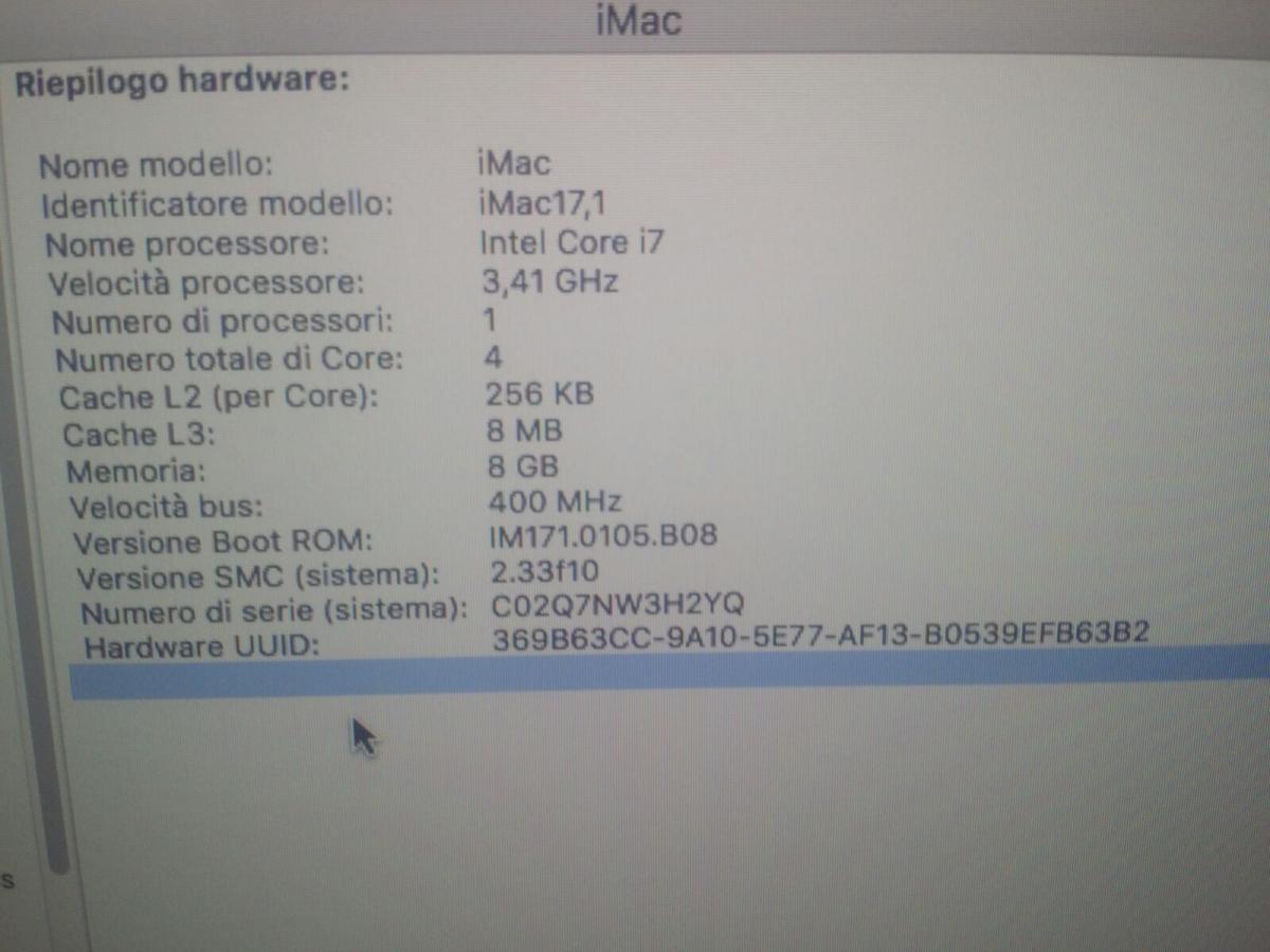

mejinn Posted October 8, 2016 Author Share Posted October 8, 2016 yeahh! ha funzionato con il 5! :D ma la velocità bus è 400 mhz è normale? poi vorrei chiedere se la nvidia è compatibile? devo spuntare inject nvidia e la provo?? Link to comment https://www.insanelymac.com/forum/topic/316449-cambio-computer-stesso-hardisk-diverso-hardware/page/4/#findComment-2295991 Share on other sites More sharing options...
gengik84 Posted October 8, 2016 Share Posted October 8, 2016 si è normale... Bene che funzioni... Per la nvidia prova a modificare il config sia con inject nvidia sia senza nulla, modificando il bios ovviamente... Ti consiglio di modificare il config della usb ed usarla per fare il boot... nel caso, quando sarà ok...apporterai tale modifica anche su quello dell'hd 1 Link to comment https://www.insanelymac.com/forum/topic/316449-cambio-computer-stesso-hardisk-diverso-hardware/page/4/#findComment-2295993 Share on other sites More sharing options...

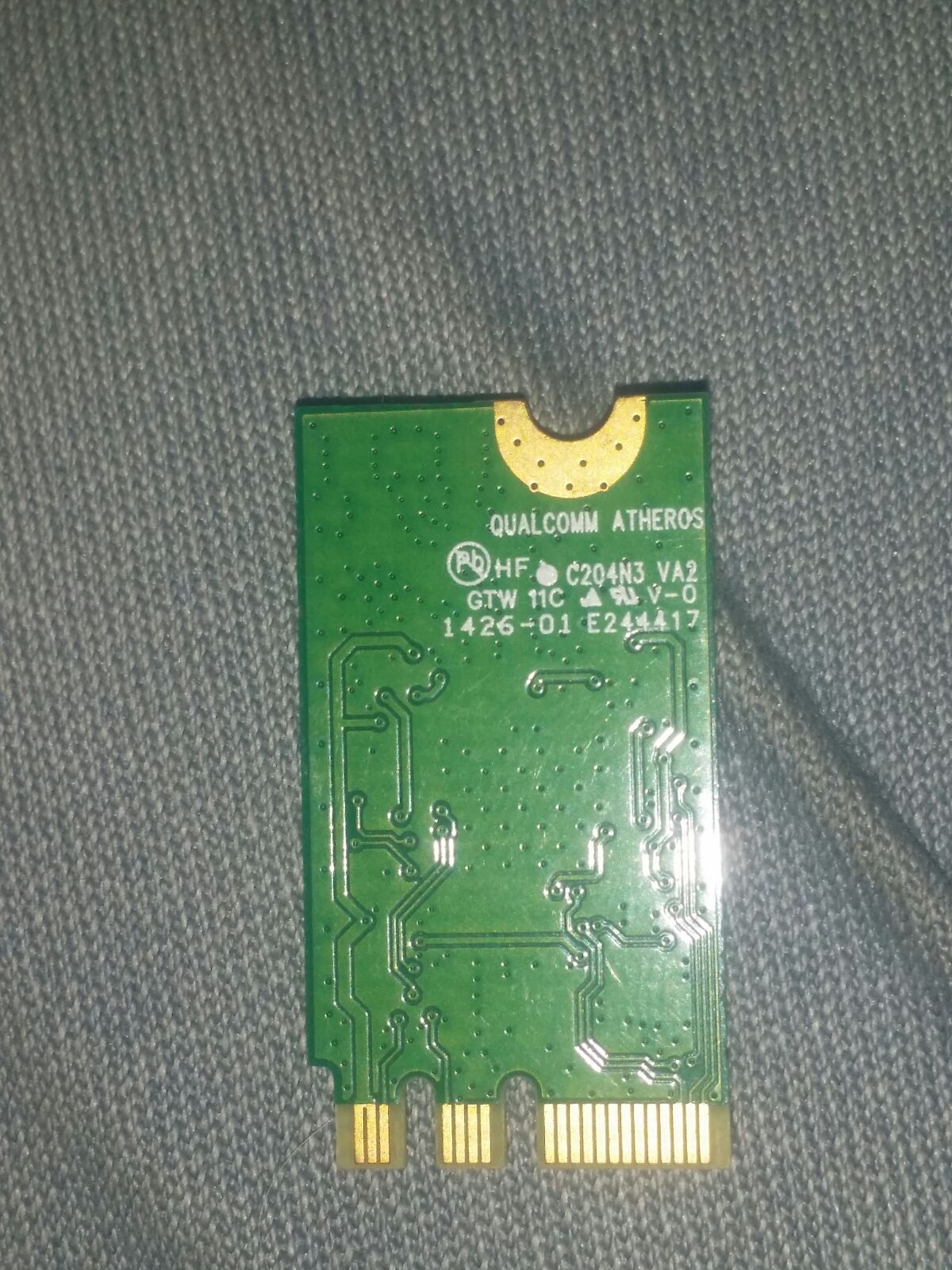

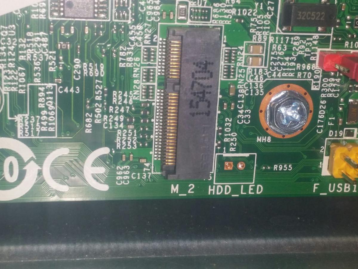

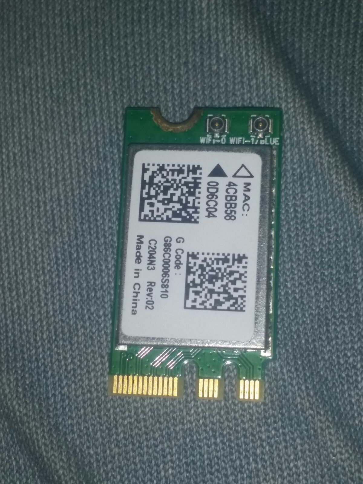

mejinn Posted October 8, 2016 Author Share Posted October 8, 2016 va benee senti Gengik il mio pc è predisposto per una wifi, io ho questa è compatibile con il mio pc? la scheda ci và, penso sia questa è la meta....non so se accendendolo posso creare danni... quindi non l'ho messa Link to comment https://www.insanelymac.com/forum/topic/316449-cambio-computer-stesso-hardisk-diverso-hardware/page/4/#findComment-2296000 Share on other sites More sharing options...
gengik84 Posted October 8, 2016 Share Posted October 8, 2016 sei sicuro che sia compatibile con osx? 1 Link to comment https://www.insanelymac.com/forum/topic/316449-cambio-computer-stesso-hardisk-diverso-hardware/page/4/#findComment-2296003 Share on other sites More sharing options...
