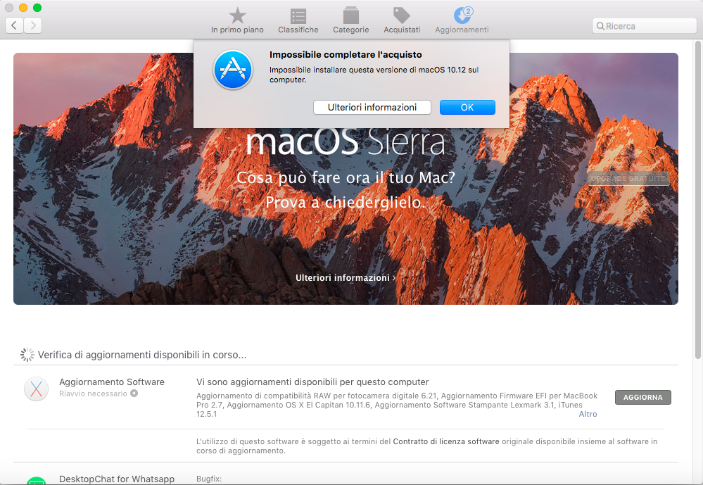

mejinn Posted October 6, 2016 Author Share Posted October 6, 2016 posso continuare qui la mia discussione o devo aprire un nuovo thread? comunque non mi scarica sierra... sapete il perchè? Link to comment https://www.insanelymac.com/forum/topic/316449-cambio-computer-stesso-hardisk-diverso-hardware/page/3/#findComment-2294583 Share on other sites More sharing options...

mejinn Posted October 6, 2016 Author Share Posted October 6, 2016 che smbios stai usando? MacBook Pro (13 pollici, Inizio 2011) in poche parole sto utilizzando l'installazione del portatile lenovo z560 Link to comment https://www.insanelymac.com/forum/topic/316449-cambio-computer-stesso-hardisk-diverso-hardware/page/3/#findComment-2294595 Share on other sites More sharing options...

gengik84 Posted October 6, 2016 Share Posted October 6, 2016 MacBook Pro (13 pollici, Inizio 2011) in poche parole sto utilizzando l'installazione del portatile lenovo z560 strano...MacBookPro 6.1 è supportato sulla usb ed usala per fare il boot, modifica il config in MB Pro 8.1(solo per questa operazione) e riprova a scaricare Link to comment https://www.insanelymac.com/forum/topic/316449-cambio-computer-stesso-hardisk-diverso-hardware/page/3/#findComment-2294605 Share on other sites More sharing options...
mejinn Posted October 6, 2016 Author Share Posted October 6, 2016 ok, va bene grazie mille provo e ti faccio sapere Ma dai come fai usare la configurazione di un altro PC Non è che se si chiamano Lenovo tutti e due si può fare questo ma nooo, hai capito male.. sto tendando di scaricare sierra.. strano...MacBookPro 6.1 è supportato sulla usb ed usala per fare il boot, modifica il config in MB Pro 8.1(solo per questa operazione) e riprova a scaricare perfetto!!! sta scaricando... ci metterà tantooo... ho internet che lo speedtest mi segna 3/4mb in download Link to comment https://www.insanelymac.com/forum/topic/316449-cambio-computer-stesso-hardisk-diverso-hardware/page/3/#findComment-2294608 Share on other sites More sharing options...

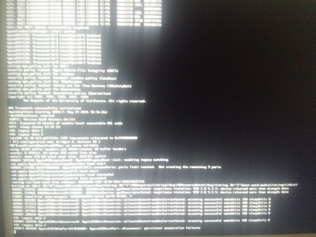

mejinn Posted October 7, 2016 Author Share Posted October 7, 2016 buona sera, ho scaricato, creato l'usb ma mi dà ancora problemi con le scritte che non si leggono con il divieto, ho tolto anche la patch.. che faccio ora? Link to comment https://www.insanelymac.com/forum/topic/316449-cambio-computer-stesso-hardisk-diverso-hardware/page/3/#findComment-2295264 Share on other sites More sharing options...

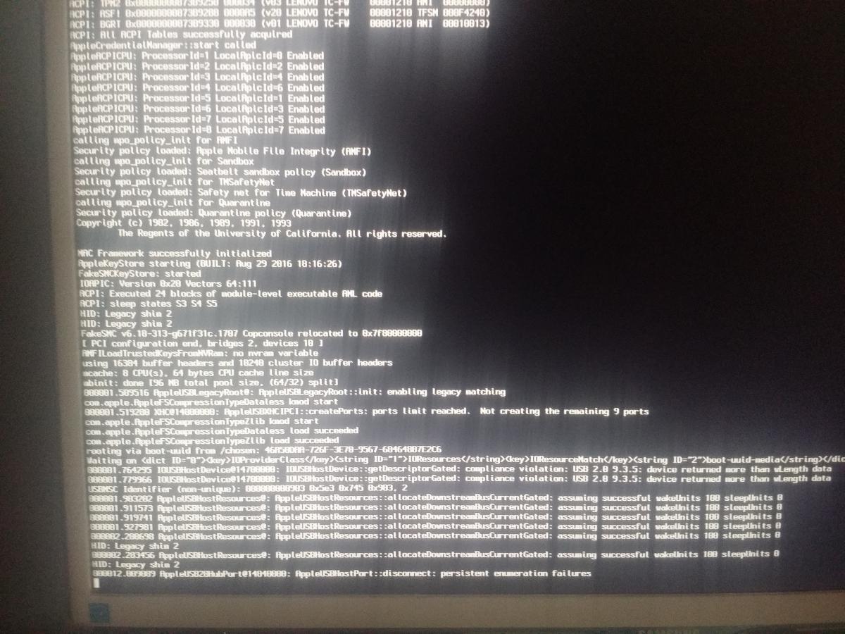

gengik84 Posted October 7, 2016 Share Posted October 7, 2016 foto del verbose Posta la cartella clover 1 Link to comment https://www.insanelymac.com/forum/topic/316449-cambio-computer-stesso-hardisk-diverso-hardware/page/3/#findComment-2295265 Share on other sites More sharing options...
mejinn Posted October 7, 2016 Author Share Posted October 7, 2016 ok, in allegato foto vebose e cartella efi EFI.zip Link to comment https://www.insanelymac.com/forum/topic/316449-cambio-computer-stesso-hardisk-diverso-hardware/page/3/#findComment-2295271 Share on other sites More sharing options...

gengik84 Posted October 7, 2016 Share Posted October 7, 2016 la foto.... ? Vedo inject intel sul config, quindi grafica impostata primaria sul bios, e la memoria a 64 mb o più, giusto? 1 Link to comment https://www.insanelymac.com/forum/topic/316449-cambio-computer-stesso-hardisk-diverso-hardware/page/3/#findComment-2295294 Share on other sites More sharing options...
mejinn Posted October 7, 2016 Author Share Posted October 7, 2016 oddio, la foto non l'ha caricata non me ne sono accorto, comunque la grafica da bios non mi fa settare quanti mb è impostata per forza primaria, il cavo HDMI è collegato sulla primaria.. e sulla PCI non si vede nulla Link to comment https://www.insanelymac.com/forum/topic/316449-cambio-computer-stesso-hardisk-diverso-hardware/page/3/#findComment-2295297 Share on other sites More sharing options...
gengik84 Posted October 7, 2016 Share Posted October 7, 2016 Prova su altre porte usb Link to comment https://www.insanelymac.com/forum/topic/316449-cambio-computer-stesso-hardisk-diverso-hardware/page/3/#findComment-2295300 Share on other sites More sharing options...
