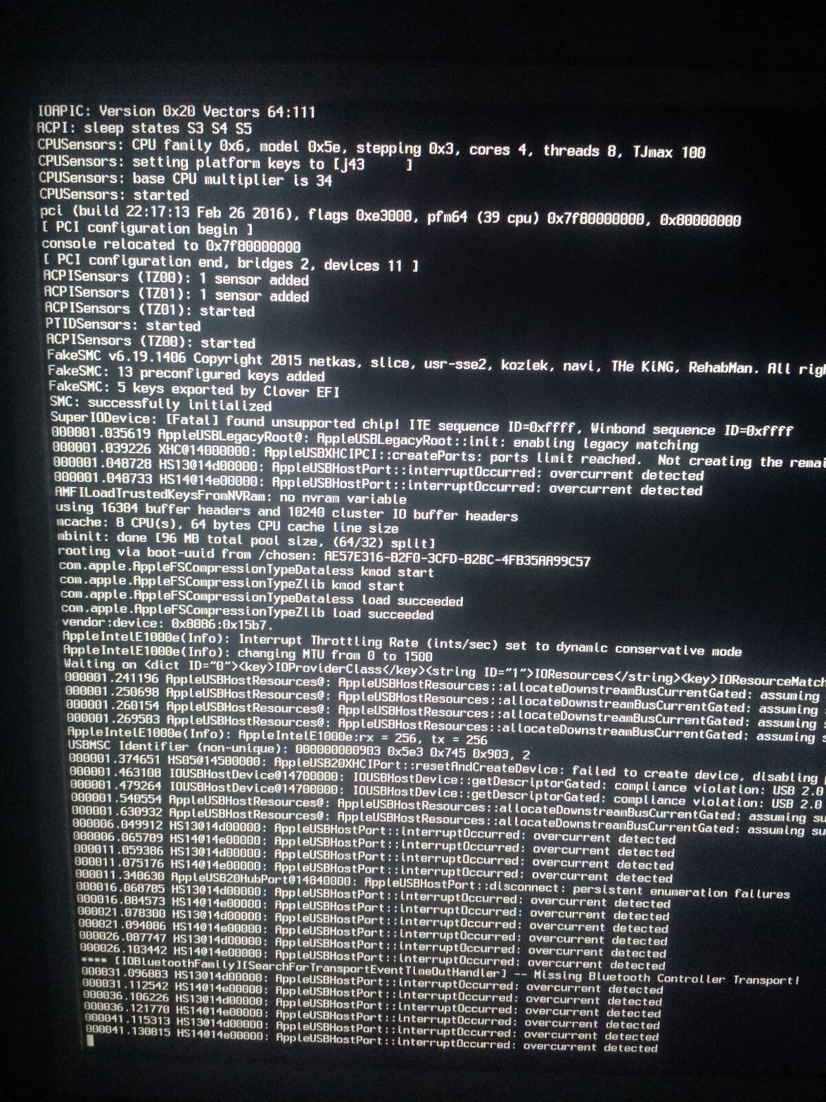

gengik84 Posted October 6, 2016 Share Posted October 6, 2016 Hai messo Fake che trovi nella guida riguardo a Skylake? i sensor che vedo nell'ultima foto postata...non mi tornano 1 Link to comment https://www.insanelymac.com/forum/topic/316449-cambio-computer-stesso-hardisk-diverso-hardware/page/2/#findComment-2294268 Share on other sites More sharing options...

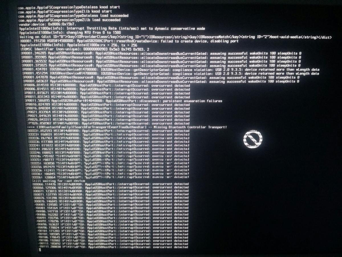

mejinn Posted October 6, 2016 Author Share Posted October 6, 2016 Si, ho controllato e l'ho tolto.. ora ho creato una usb con el capitan ma mi da quest'errore con quel config aggiungo foto prima del divieto Link to comment https://www.insanelymac.com/forum/topic/316449-cambio-computer-stesso-hardisk-diverso-hardware/page/2/#findComment-2294340 Share on other sites More sharing options...
gengik84 Posted October 6, 2016 Share Posted October 6, 2016 Sul bios quale scheda hai impostato come primaria? quella integrata oppure la nvidia? Regola il config di conseguenza 1 Link to comment https://www.insanelymac.com/forum/topic/316449-cambio-computer-stesso-hardisk-diverso-hardware/page/2/#findComment-2294359 Share on other sites More sharing options...
mejinn Posted October 6, 2016 Author Share Posted October 6, 2016 La nvidia sto utilizzando Link to comment https://www.insanelymac.com/forum/topic/316449-cambio-computer-stesso-hardisk-diverso-hardware/page/2/#findComment-2294362 Share on other sites More sharing options...
gengik84 Posted October 6, 2016 Share Posted October 6, 2016 elimina inject nvidia...non mettere nulla sul config riguardo alla grafica riprova Prova anche su altre porte usb 1 Link to comment https://www.insanelymac.com/forum/topic/316449-cambio-computer-stesso-hardisk-diverso-hardware/page/2/#findComment-2294365 Share on other sites More sharing options...
mejinn Posted October 6, 2016 Author Share Posted October 6, 2016 niente non va lo stesso.. non capisco cos'ha ho scaricato un config che ho trovato nel forum sempre per skylake però è di un i5 e funziona ma si avvia dopo 3/4 minuti ho provato anche a fare nv_disable=1 sul mio config ma non cambia nulla .... forse è qualche patch... config.plist.zip Link to comment https://www.insanelymac.com/forum/topic/316449-cambio-computer-stesso-hardisk-diverso-hardware/page/2/#findComment-2294385 Share on other sites More sharing options...
gengik84 Posted October 6, 2016 Share Posted October 6, 2016 con il tuo config metti questo kext in EFI e riprova il boot 1 Link to comment https://www.insanelymac.com/forum/topic/316449-cambio-computer-stesso-hardisk-diverso-hardware/page/2/#findComment-2294421 Share on other sites More sharing options...
mejinn Posted October 6, 2016 Author Share Posted October 6, 2016 Grazie ora provo..! per quanto riguarda la graphics, non setto nulla? Link to comment https://www.insanelymac.com/forum/topic/316449-cambio-computer-stesso-hardisk-diverso-hardware/page/2/#findComment-2294430 Share on other sites More sharing options...
gengik84 Posted October 6, 2016 Share Posted October 6, 2016 Prova sia senza , sia con inject nvidia Link to comment https://www.insanelymac.com/forum/topic/316449-cambio-computer-stesso-hardisk-diverso-hardware/page/2/#findComment-2294433 Share on other sites More sharing options...
mejinn Posted October 6, 2016 Author Share Posted October 6, 2016 ok, con e senza inject viene sempre il divieto con le scritte illeggibili.. ho utilizzato la ver. relase del kext che mi hai mandato.. pensavo sia piu stabile di quella di debug Link to comment https://www.insanelymac.com/forum/topic/316449-cambio-computer-stesso-hardisk-diverso-hardware/page/2/#findComment-2294439 Share on other sites More sharing options...
gengik84 Posted October 6, 2016 Share Posted October 6, 2016 nel config che hai postato si trova un ig-platform.id... se avvii con quel config, questo fa pensare che alla fine stai utilizzando la video integrata... Prova a questo punto a mettere inject intel Sul bios, comunque controlla nuovamente e seleziona la grafica che vuoi, ma non deve essere impostato su auto 1 Link to comment https://www.insanelymac.com/forum/topic/316449-cambio-computer-stesso-hardisk-diverso-hardware/page/2/#findComment-2294445 Share on other sites More sharing options...
mejinn Posted October 6, 2016 Author Share Posted October 6, 2016 allora sul bios, ho più opzioni per la scheda video IGD - PEG - PCI, io sto settato su PEG è giusto? Link to comment https://www.insanelymac.com/forum/topic/316449-cambio-computer-stesso-hardisk-diverso-hardware/page/2/#findComment-2294454 Share on other sites More sharing options...
