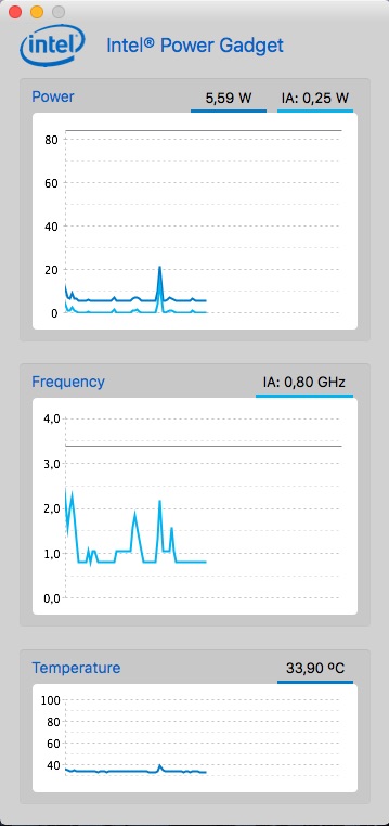

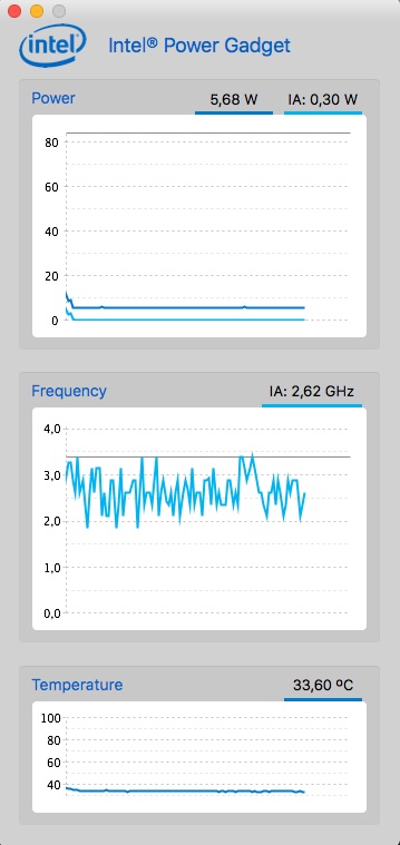

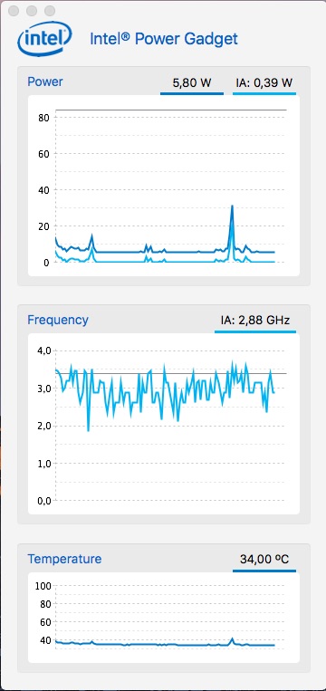

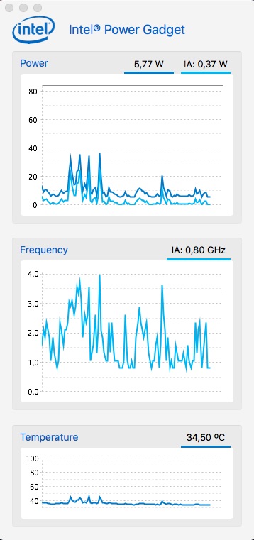

netgear Posted September 23, 2016 Share Posted September 23, 2016 Usando un pochino il sistema ho l'impressione che i webdriver non sono proprio perfetti. Su YouTube ho piccoli impuntamenti allargando e diminuendo le finestre, il sistema che a volte rimane per qualche attimo occupato, sulla barra nello spazio dell'ora ogni tanto appare per un attimo un rettangolo scuro. I log riportano problemi ACPI riconducibili alla video... Stavo guardando il comportamento della CPU: Il primo è senza SSDT e senza PStates & CStates Il secondo è con States & CStates Il terzo con SSDT L'unico regolare è quello senza nulla... Link to comment https://www.insanelymac.com/forum/topic/315739-webdriver-ed-altro/ Share on other sites More sharing options...
netgear Posted September 26, 2016 Author Share Posted September 26, 2016 Qualcosa deve essere cambiato a livello di PM, cioè sembra regolare nativo... Link to comment https://www.insanelymac.com/forum/topic/315739-webdriver-ed-altro/#findComment-2285773 Share on other sites More sharing options...
gengik84 Posted September 26, 2016 Share Posted September 26, 2016 Qualcosa deve essere cambiato a livello di PM, cioè sembra regolare nativo... Se parli dell'hardware nella tua firma...la cpu è nativa, montata su iMac 14.2 Quello che ho visto di differente rispetto a Capitan è questo il primo plist su capitan non c'è... ma comunque non so cosa può pregiudicare Link to comment https://www.insanelymac.com/forum/topic/315739-webdriver-ed-altro/#findComment-2285805 Share on other sites More sharing options...
netgear Posted September 26, 2016 Author Share Posted September 26, 2016 Si e che con SSDT o P&CStates è tutto sbilanciato verso l'alto, mentre senza nulla torna regolare e facendo un test con Cinebench va anche più forte... Link to comment https://www.insanelymac.com/forum/topic/315739-webdriver-ed-altro/#findComment-2285818 Share on other sites More sharing options...
gengik84 Posted September 26, 2016 Share Posted September 26, 2016 Si e che con SSDT o P&CStates è tutto sbilanciato verso l'alto, mentre senza nulla torna regolare e facendo un test con Cinebench va anche più forte... Non so se clover per esempio sia aggiornato riguardo all'aggiunta di quel plist... e se può influire sul tutto Link to comment https://www.insanelymac.com/forum/topic/315739-webdriver-ed-altro/#findComment-2285838 Share on other sites More sharing options...

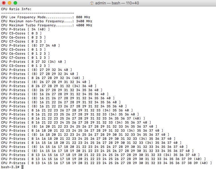

netgear Posted September 28, 2016 Author Share Posted September 28, 2016 L'ho lasciato su AUTO. Io lascerei anche senza nulla e che in avvio ti dice CPU non supportata rallentando anche un attimo l'avvio. Ho solo alzato i turbo tutti e 4 a 4.000 Ghz e fatto SSDT di conseguenza. Link to comment https://www.insanelymac.com/forum/topic/315739-webdriver-ed-altro/#findComment-2287822 Share on other sites More sharing options...
netgear Posted September 28, 2016 Author Share Posted September 28, 2016 Si il punto e che il primo grafico che fa tutti gli steps da 8 a 40, stando anche più rilassato è quello senza nulla che però segnala CPU non supportata sui log di avvio. Ora sono tornato al SSDT. Che poi sotto Windows spesso per esigenza disabilito il risparmio energia , quindi va benissimo anche così, alla fine il grosso del consumo avviene quando la CPU viene messa sotto carico dal calcolo... Link to comment https://www.insanelymac.com/forum/topic/315739-webdriver-ed-altro/#findComment-2287836 Share on other sites More sharing options...
