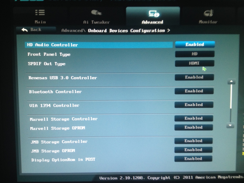

gengik84 Posted September 16, 2016 Share Posted September 16, 2016 Ioreg è ok... guardandolo hdef e layout sono correttamente caricati...quindi il problema audio...potrebbe essere altrove... Potrebbe dipendere dal bios... posta il config.plist Link to comment https://www.insanelymac.com/forum/topic/315307-post-installazione-aiuto/page/2/#findComment-2279179 Share on other sites More sharing options...

gengik84 Posted September 16, 2016 Share Posted September 16, 2016 Prova il dsdt allegato..con layout 7...elimina il precedente...DSDT-layout7.aml.zip Se non va, rimettilo il primo, elimina appleALC dalla EFI e prova nuovamente Toleda @Perdu che versione del bios hai? Link to comment https://www.insanelymac.com/forum/topic/315307-post-installazione-aiuto/page/2/#findComment-2279283 Share on other sites More sharing options...
Perdu Posted September 16, 2016 Share Posted September 16, 2016 3304 patchato da buoo lo uso da ho installato Snow e funge bene anche con sierra Link to comment https://www.insanelymac.com/forum/topic/315307-post-installazione-aiuto/page/2/#findComment-2279290 Share on other sites More sharing options...

netgear Posted September 16, 2016 Share Posted September 16, 2016 L'accensione automatica può essere causata: 1. Da una periferica collegata al pc e malfunzionante.2. Da impostazioni del bios errate.3. Problemi nei circuiti di alimentazione del computer (alimentatore o scheda madre). Quindi: 1. Scollegare tutte le periferiche esterne tranne il monitor. Tutte le prolunghe usb, periferiche usb, mouse, tastiera, stampanti, scanner, modem, stacca anche il cavo di rete.Scollega anche le periferiche interne non necessarie per l'avvio del computer. 2. Accedi al BIOS e disabilita tutte le funzionalità Wake On (Wake On Lan, Wake on Ring, Wake on RTC, Power on USB, Power on PCI, ecc...). 3. Mi è capitato che dopo aver riflashato il BIOS tutto tornasse normale. 4. Sostituire l'alimentatore. Provare una distro di Linux e anche da Live vedere se il problema persiste... Link to comment https://www.insanelymac.com/forum/topic/315307-post-installazione-aiuto/page/2/#findComment-2279406 Share on other sites More sharing options...
khris801822 Posted September 16, 2016 Author Share Posted September 16, 2016 L'accensione automatica può essere causata: 1. Da una periferica collegata al pc e malfunzionante.2. Da impostazioni del bios errate. 3. Problemi nei circuiti di alimentazione del computer (alimentatore o scheda madre). Quindi: 1. Scollegare tutte le periferiche esterne tranne il monitor. Tutte le prolunghe usb, periferiche usb, mouse, tastiera, stampanti, scanner, modem, stacca anche il cavo di rete.Scollega anche le periferiche interne non necessarie per l'avvio del computer. 2. Accedi al BIOS e disabilita tutte le funzionalità Wake On (Wake On Lan, Wake on Ring, Wake on RTC, Power on USB, Power on PCI, ecc...). 3. Mi è capitato che dopo aver riflashato il BIOS tutto tornasse normale. 4. Sostituire l'alimentatore. Provare una distro di Linux e anche da Live vedere se il problema persiste... Grazie Netgear verifico tutte queste cose tranne l alimentatore che è nuovo lo escludo ..sto anche valutando un downgrade del bios per poi flasharne uno patchato ... Sapresti consigliarmi dove trovarne uno già patchato ? Avevo letto che con i bios 2xxx andrebbe anche l audio ma anche che i bios 3xxx sono più stabili e migliori per i nuovi osx Si perdu sicuramente appena esce mi tento anche Sierra Link to comment https://www.insanelymac.com/forum/topic/315307-post-installazione-aiuto/page/2/#findComment-2279425 Share on other sites More sharing options...
