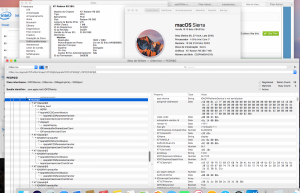

MacWill Posted September 7, 2016 Share Posted September 7, 2016 Qual a chance da Placa Gráfica Radeon R9 380 receber suporte no Sierra? Ela aparece na configuração do iMac 17.1. Obrigado! Link to comment https://www.insanelymac.com/forum/topic/314991-radeon-r9-380-4gb/ Share on other sites More sharing options...

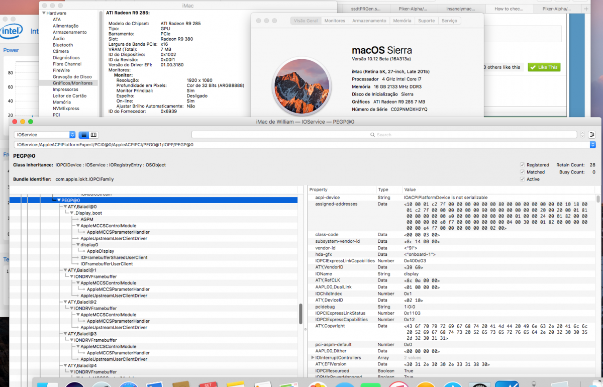

MacWill Posted September 16, 2016 Author Share Posted September 16, 2016 Aí Lucas, consegui com "ghost monitor". Entra com a onboard HD 530 e depois a R9 380 é reconhecida com aceleração. No final fica o dual monitor com cada monitor em uma placa gráfica. Os dois cabos DVI um cada placa gráfica. config.plist.zip Link to comment https://www.insanelymac.com/forum/topic/314991-radeon-r9-380-4gb/#findComment-2279005 Share on other sites More sharing options...
