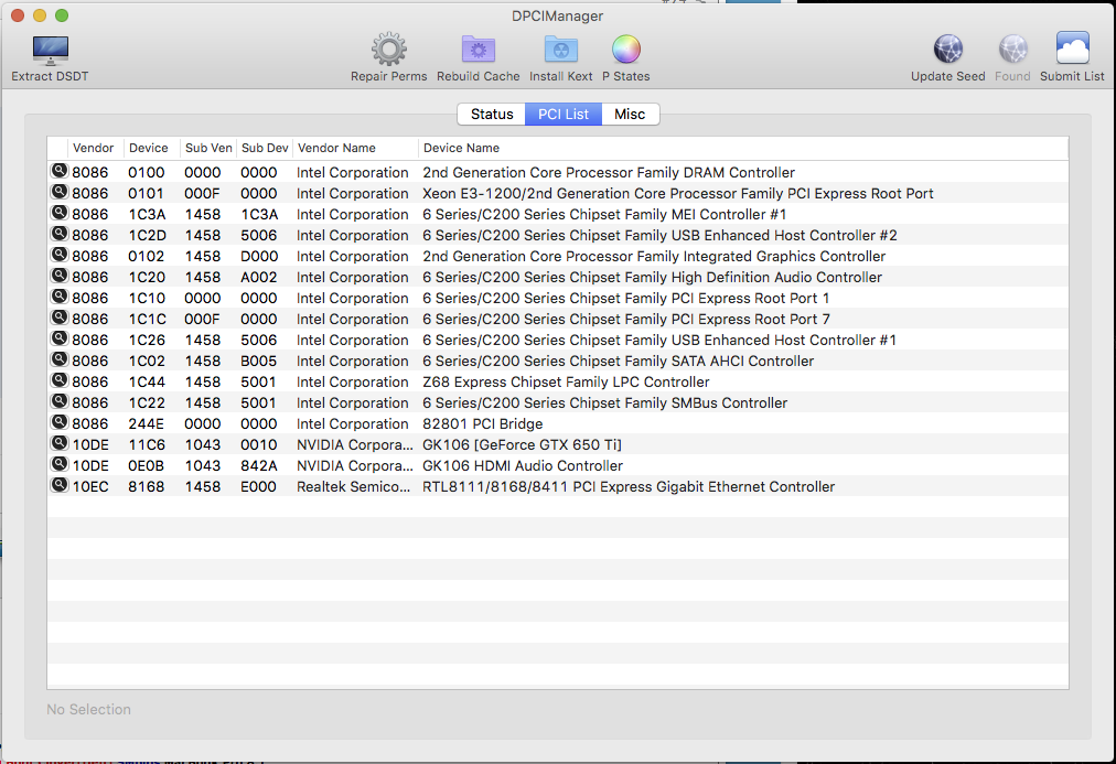

gengik84 Posted July 2, 2016 Share Posted July 2, 2016 Ripreso dal sito del produttore della tua mobo usb 3.0 non compatibili, Dpci nemmeno le vede Link to comment https://www.insanelymac.com/forum/topic/312834-ga-z68ma-d2h-b3-installazione-el-capitan-10115-mini-guida-legacy-bios/page/4/#findComment-2247284 Share on other sites More sharing options...
thinkingbrain Posted July 2, 2016 Author Share Posted July 2, 2016 non è fondamentale, tornerebbe utile ma posso sempre trovare un controller pci da aggiungere, inizio a farmi un giro sul wiki per vedere se in archivio ne trovo e ci penso! ora mi rilasso... ottimizzo la macchina e poi preparo la guida! salut!!! Link to comment https://www.insanelymac.com/forum/topic/312834-ga-z68ma-d2h-b3-installazione-el-capitan-10115-mini-guida-legacy-bios/page/4/#findComment-2247287 Share on other sites More sharing options...
