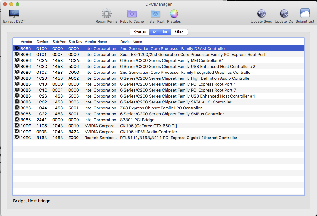

thinkingbrain 1 Posted July 2, 2016 Author Share Posted July 2, 2016 bravo @netgear... testa e ritesta... già che ci sei vedi se riesci a scoprire come abilitare e far girare anche il controller per le usb 3.0... già che la vecchietta ne ha due si potrebbero sfruttare no??? Link to post Share on other sites
gengik84 3,917 Posted July 2, 2016 Share Posted July 2, 2016 bravo @netgear... testa e ritesta... già che ci sei vedi se riesci a scoprire come abilitare e far girare anche il controller per le usb 3.0... già che la vecchietta ne ha due si potrebbero sfruttare no??? Scarica Dpci manager fai una foto e postala alla sezione "PCI list" Link to post Share on other sites
thinkingbrain 1 Posted July 2, 2016 Author Share Posted July 2, 2016 ok capo! Link to post Share on other sites
gengik84 3,917 Posted July 2, 2016 Share Posted July 2, 2016 clicca su update ID's e rifai foto Link to post Share on other sites
