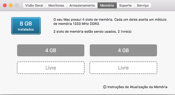

BShot16 Posted May 11, 2016 Author Share Posted May 11, 2016 Se você usa o driver EmuVariableUefi-64.efi para habilitar a NVRam, tente deletar esse driver, limpar a NVRam, reinicia e veja o que acontece. Olá Allan, eu fiz como falou, e deu certo, muito obrigado ! Cara tem algo na sua Bios mesmo. Acho que a Apple "gravou" algum arquivo na sua NVRAM. Já tentou resetar a CMOS, retirando a bateria e colocando o "jumper" para resetar? Se o fizer, dê um curto nos conectores da bateria, pode ser que possa resetar a NVRAM. Ou então, leia o manual da placa-mãe, para restaurar a bios dela. Olá JorgeMax, eu tentei o'que o Allan falou primeiro, e deu certo, mas muito obrigado pela ajuda ! Só estou com um probleminha aqui... Como pode ver na imagem, meu Hackintosh só esta reconhecendo 8GB de RAM, sendo que tenho 16GB, outros sistemas operacionais como Windows e alguns baseado em Linux, estão funcionando os 16GB. Sobre o meu problema anterior, o'que seria NVRAM ? rsrs Obrigado a todos ! 2 Link to comment Share on other sites More sharing options...

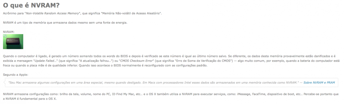

JorgeMax Posted May 11, 2016 Share Posted May 11, 2016 Fonte: MacinPC Link: http://macinpc.net/viewtopic.php?f=6&t=52 2 Link to comment Share on other sites More sharing options...
BShot16 Posted May 11, 2016 Author Share Posted May 11, 2016 Captura de Tela 2016-05-11 às 09.29.19.png Fonte: MacinPC Link: http://macinpc.net/viewtopic.php?f=6&t=52 Obrigado JorgeMax ! 1 Link to comment Share on other sites More sharing options...
Allan Posted May 11, 2016 Share Posted May 11, 2016 Sobre as memórias tente usar os recursos do Clover: Trust Memory 1 Link to comment Share on other sites More sharing options...
BShot16 Posted May 18, 2016 Author Share Posted May 18, 2016 Olá Allan, desculpe-me a demora para responder, tive um problema com minha internet... Mas já esta 100% agora. Minha parte das memorias na config esta assim: <key>Memory</key> <dict> <key>Channels</key> <integer>2</integer> <key>Modules</key> <array> <dict> <key>Frequency</key> <integer>1333</integer> <key>Part</key> <string>C0001403</string> <key>Serial</key> <string>00001001</string> <key>Size</key> <integer>4096</integer> <key>Slot</key> <integer>0</integer> <key>Type</key> <string>DDR3</string> <key>Vendor</key> <string>Kingston</string> </dict> <dict> <key>Frequency</key> <integer>1333</integer> <key>Part</key> <string>C0001404</string> <key>Serial</key> <string>00001002</string> <key>Size</key> <integer>4096</integer> <key>Slot</key> <integer>2</integer> <key>Type</key> <string>DDR3</string> <key>Vendor</key> <string>Kingston</string> </dict> Pelo que entendi, teria que adicionar mais 2 do seguinte código: <key>Frequency</key> <integer>1333</integer> <key>Part</key> <string>C0001404</string> <key>Serial</key> <string>00001002</string> <key>Size</key> <integer>4096</integer> <key>Slot</key> <integer>2</integer> <key>Type</key> <string>DDR3</string> <key>Vendor</key> <string>Kingston</string> Correto ? Obrigado ! Link to comment Share on other sites More sharing options...
