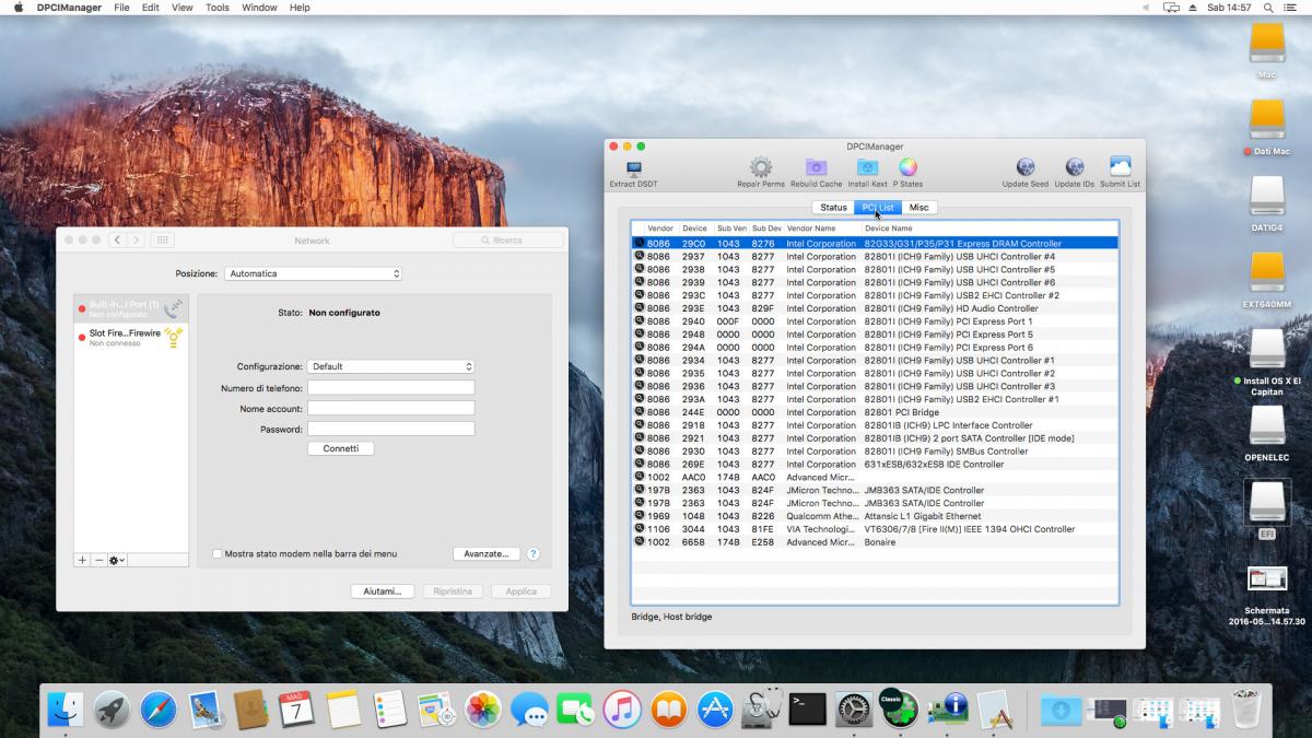

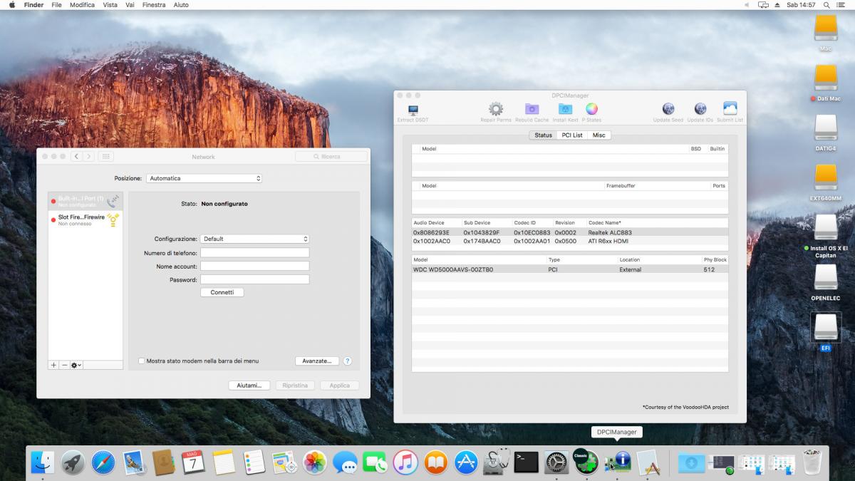

Xeri69 Posted May 7, 2016 Author Share Posted May 7, 2016 Allora ho rifatto installazione seguendo la guida di gengik84 dall'inizio. Ho rifatto anche la pennetta usb di boot. Alla fine sto come prima cioè non funzionano ne audio ne ethernet ne scheda video. Pero da dpcimanager l'audio sembra che lo vede correttamente (anche quello hdmi). Mentre la parte Ethernet (quando ho fatto la foto ho lasciato aperta la sezione network di preferenze di sistema) e video è uguale a prima. In efi clover ..... kext 10.11 ho lasciato caricare solo fakesmc. In clover config acpi ho selezionato tutti i fix meno: AddMCHC e FakeLPC. Allego foto dpcimanager e file IORegistryExplorer sergio’s iMac new2.zip Link to comment https://www.insanelymac.com/forum/topic/311953-p5k-non-vede-dischi-interni/page/4/#findComment-2236524 Share on other sites More sharing options...
Ciro82 Posted May 7, 2016 Share Posted May 7, 2016 Allora ho rifatto installazione seguendo la guida di gengik84 dall'inizio. Ho rifatto anche la pennetta usb di boot. Alla fine sto come prima cioè non funzionano ne audio ne ethernet ne scheda video. Pero da dpcimanager l'audio sembra che lo vede correttamente (anche quello hdmi). Mentre la parte Ethernet (quando ho fatto la foto ho lasciato aperta la sezione network di preferenze di sistema) e video è uguale a prima. In efi clover ..... kext 10.11 ho lasciato caricare solo fakesmc. In clover config acpi ho selezionato tutti i fix meno: AddMCHC e FakeLPC. Allego foto dpcimanager e file IORegistryExplorer Hai provato sia con Inject ATI che senza? Risultato identico? Link to comment https://www.insanelymac.com/forum/topic/311953-p5k-non-vede-dischi-interni/page/4/#findComment-2236548 Share on other sites More sharing options...

Xeri69 Posted May 7, 2016 Author Share Posted May 7, 2016 Ho trovato questa discussione per la scheda di rete ma non so che farci e se può essere utile: http://www.insanelymac.com/forum/index.php?app=core&module=search&do=search&fromMainBar=1 La scheda ethernet è la stessa mia. Vista con CPU-Z. Link to comment https://www.insanelymac.com/forum/topic/311953-p5k-non-vede-dischi-interni/page/4/#findComment-2236604 Share on other sites More sharing options...
Ciro82 Posted May 7, 2016 Share Posted May 7, 2016 Ho trovato questa discussione per la scheda di rete ma non so che farci e se può essere utile: http://www.insanelymac.com/forum/index.php?app=core&module=search&do=search&fromMainBar=1 La scheda ethernet è la stessa mia. Vista con CPU-Z. Il link non funziona Link to comment https://www.insanelymac.com/forum/topic/311953-p5k-non-vede-dischi-interni/page/4/#findComment-2236611 Share on other sites More sharing options...
Xeri69 Posted May 7, 2016 Author Share Posted May 7, 2016 Vediamo se questo funziona http://www.insanelymac.com/forum/topic/140907-attansic-atl1e-lan-driver-aka-ar8121-ar8113-p5q-series/page-7?hl=%2B1969+%2B1048&do=findComment&comment=1172760 LA scheda di rete funziona. Ho usato AtherosL1Ethernet. Sto scrivendo da El Capitain!! Ora devo riuscire a far funzionare audio la r7260x e l'audio hdmi. Link to comment https://www.insanelymac.com/forum/topic/311953-p5k-non-vede-dischi-interni/page/4/#findComment-2236617 Share on other sites More sharing options...
Xeri69 Posted May 8, 2016 Author Share Posted May 8, 2016 Allora la scheda di rete funziona con AtherosL1Ethernet La scheda video mi sembra che funzioni con AMD8000controller e AMDRadeaonX4000. L'Audio funziona con VodooHDA. Il tutto funziona togliendo i fix display, lan e hda con clover config. L'unica cosa che non riesco a far funzionare è l'audio digitale. Ho provato a far partire il win da clover su usb selezionando l'hd del win8.1 Come mai non parte? Ora comincio a riprovare con il sony all in one che avevo abbandonato. Link to comment https://www.insanelymac.com/forum/topic/311953-p5k-non-vede-dischi-interni/page/4/#findComment-2236821 Share on other sites More sharing options...

Xeri69 Posted May 8, 2016 Author Share Posted May 8, 2016 Si si Li ho presi nella sezione download e ci sono proprio per la r7 260x per El capitain. Suggerimenti per l'audio digitale? Se ho capito bene doveva essere attivato con questi due kext giusto? Link to comment https://www.insanelymac.com/forum/topic/311953-p5k-non-vede-dischi-interni/page/4/#findComment-2236824 Share on other sites More sharing options...
Ciro82 Posted May 8, 2016 Share Posted May 8, 2016 Si si Li ho presi nella sezione download e ci sono proprio per la r7 260x per El capitain. Suggerimenti per l'audio digitale? Se ho capito bene doveva essere attivato con questi due kext giusto? Togli VoodooHDA e togli HDADisabler, metti AppleALC (in kexts/10.11) e usa il DSDT che ti avevo passato... Comunque è strano che l'ID della 260X non sia presente in AMD8000 e X4000 avrei giurato che fosse presente. Link to comment https://www.insanelymac.com/forum/topic/311953-p5k-non-vede-dischi-interni/page/4/#findComment-2236827 Share on other sites More sharing options...
