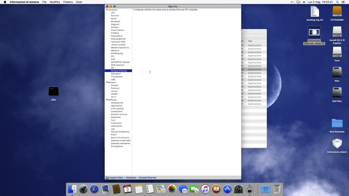

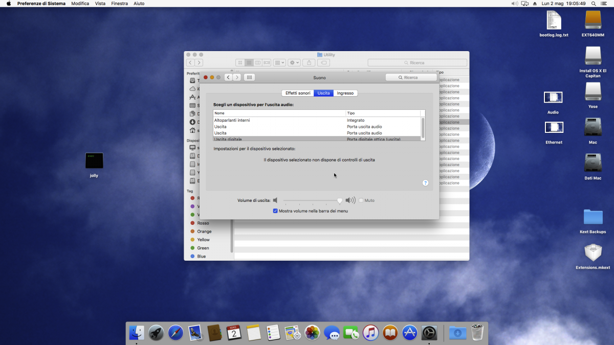

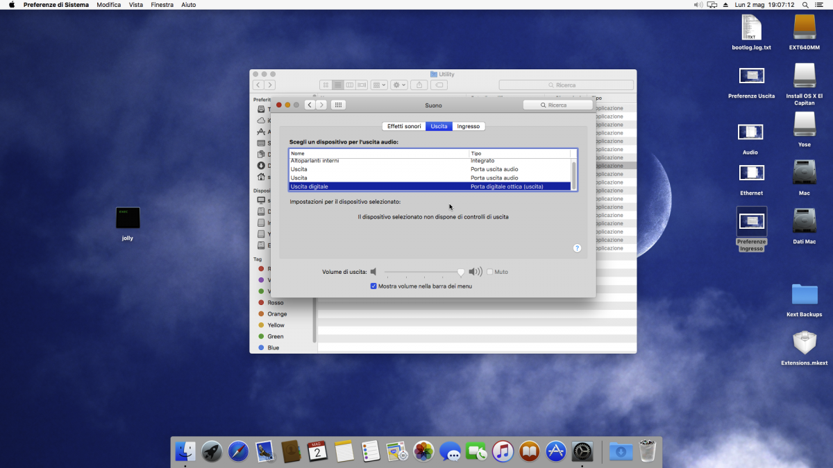

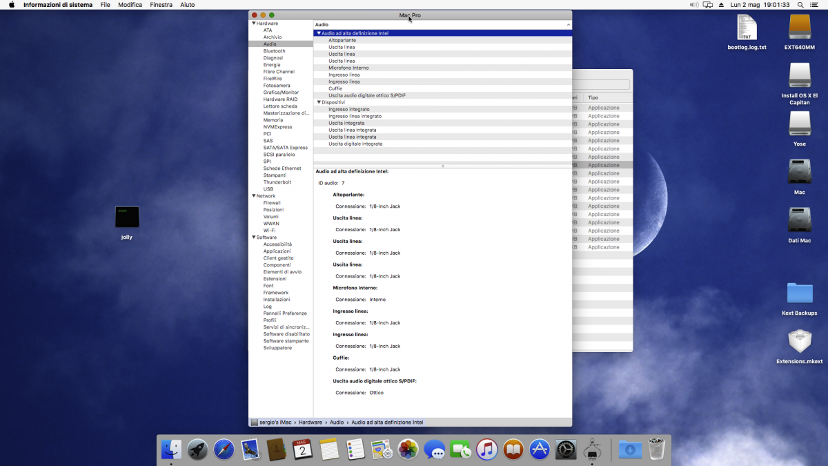

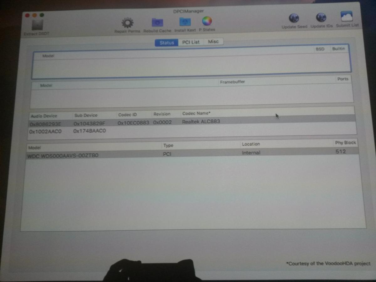

Jolly Posted May 2, 2016 Share Posted May 2, 2016 Per voodoo in preferenze di sistema fai tasto DX / Rimuovi (oppure vai in System/Library/PreferencePanes e cancellalo li) Posta immagine di Informazioni di sistema / Audio e Schede Ethernet e di Preferenze di sistema / Suono / Uscita/Ingresso. Link to comment https://www.insanelymac.com/forum/topic/311953-p5k-non-vede-dischi-interni/page/2/#findComment-2235709 Share on other sites More sharing options...
Xeri69 Posted May 2, 2016 Author Share Posted May 2, 2016 Ecco le foto spero sia quello che mi hai chiesto. Mi viene un grosso dubbio. Io ho collegato il PC al video solamente con L'hdmi. E uso l'audio che fornisce l'Hdmi. E naturalmente il segnale video. Sarà questo il problema sia dell'audio e del Video? Link to comment https://www.insanelymac.com/forum/topic/311953-p5k-non-vede-dischi-interni/page/2/#findComment-2235780 Share on other sites More sharing options...

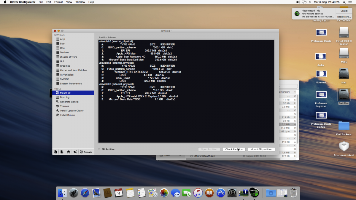

Xeri69 Posted May 3, 2016 Author Share Posted May 3, 2016 Io non ho ancora capito come funziona. Volevo provare un altro Kext per la scheda di rete (ionetworkingfamily) e ho tolto attansicL1 dalla partizione efi disk0s1 (disco dove è installato osx), poi l'ho tolto dalla partizione efi disk2s1 poi l'ho tolto dalla partizione ios el capitain installer disk 2s2. Facendo il controllo con DPCIManager come kext di rete mi ha dato sempre ATTansicL1. Come faccio ad eliminarlo? L'audio funziona ma non quello Hdmi. Link to comment https://www.insanelymac.com/forum/topic/311953-p5k-non-vede-dischi-interni/page/2/#findComment-2235932 Share on other sites More sharing options...
gengik84 Posted May 3, 2016 Share Posted May 3, 2016 credo tu stia facendo confusione... i kext o li metti in S/L/E oppure nella relativa cartella in EFI.... Per eliminarli dalla EFI basta cancellarli, e se hai installato clover nella ESP, questo dopo aver montato la partizione nascosta.... (ovviamente nel dispositivo che utilizzi per il boot) Altrimenti se installati, devi recarti nel disco, successivamente in system library extensions (S/L/E) cancellare e successivamente è importante ricostruire la cache Link to comment https://www.insanelymac.com/forum/topic/311953-p5k-non-vede-dischi-interni/page/2/#findComment-2235934 Share on other sites More sharing options...
Xeri69 Posted May 3, 2016 Author Share Posted May 3, 2016 vediamo se ho capito: o li metto in S/L/E oppure nella Efi ->clover-> kext-> 10.11 della chiavetta per il boot. Se li metto nella chiavetta basta che li cancello. Se li metto in S/L/E li devo cancellare e poi ricostruire la cache (con dpcimanager per esempio?) La differenza? Link to comment https://www.insanelymac.com/forum/topic/311953-p5k-non-vede-dischi-interni/page/2/#findComment-2235942 Share on other sites More sharing options...
gengik84 Posted May 3, 2016 Share Posted May 3, 2016 Personalmente ti consiglio di tenerli in EFI.... Per ricostruire la cache copia ed incolla questo comando sul terminale... sudo touch /System/Library/Extensions Link to comment https://www.insanelymac.com/forum/topic/311953-p5k-non-vede-dischi-interni/page/2/#findComment-2235943 Share on other sites More sharing options...
Xeri69 Posted May 3, 2016 Author Share Posted May 3, 2016 Fatto e messo in efi della chiavetta di boot ionetworkingfamily.kext riavviato e mi ritrovo sempre ATTansicL1 come kext della scheda di rete (Qualcoomm Atheros). Link to comment https://www.insanelymac.com/forum/topic/311953-p5k-non-vede-dischi-interni/page/2/#findComment-2235946 Share on other sites More sharing options...
gengik84 Posted May 3, 2016 Share Posted May 3, 2016 Hai messo il kext da altre parti....non c'è altra spiegazione che tu continui a visualizzarlo... se oltretutto dopo averlo cancellato hai ricreato la cache Link to comment https://www.insanelymac.com/forum/topic/311953-p5k-non-vede-dischi-interni/page/2/#findComment-2235948 Share on other sites More sharing options...
