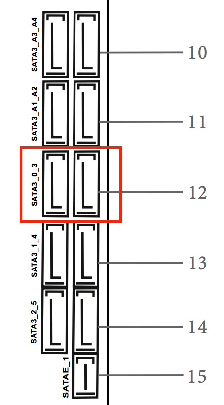

Ciro82 Posted January 24, 2016 Share Posted January 24, 2016 I dischi vanno collegati alle porte SATA3_0_3 Ok grazie, Ciao a tutti forse l'arcano credo sia risolto in quanto ho fatto una prova e cioè, ho tolto l'ssd e messo un hd sata da 1tb, ho inserito la usb e volevo rifare la procedura di installazione ma quando è uscita la prima schermata, quella dove dovrei formtattare il disco etc etc ho cambiato idea e fatto lo shut down e nonostante fosse stato avviato da usb, senza nessun SO sull'hd il pc si è riavviato!!! Dando lo stesso problema, quindi a questo punto è acclarato, il problema si trova sulla mobo! Ma cosa potrebbe essere ho resettato, credo, il bios ma non è cambiato nulla. Qualche anima pia conosce bene questa mobo? come azzerarla? qualche guida? Io ho messo i parametri uefi (vt-d disableb, ahci etc ) ma nada. Please. Ciao e grazie sempre per la disponibilità Link to comment https://www.insanelymac.com/forum/topic/310539-solved-inizio-nuova-installazione/page/5/#findComment-2209908 Share on other sites More sharing options...

blackeaglece Posted January 24, 2016 Author Share Posted January 24, 2016 Post 104 e 105 Hai provato? Si, niente da fare, i dischi sono stati messi come da foto di Ciro e per il reset ho seguito le istruzioni Link to comment https://www.insanelymac.com/forum/topic/310539-solved-inizio-nuova-installazione/page/5/#findComment-2209921 Share on other sites More sharing options...
