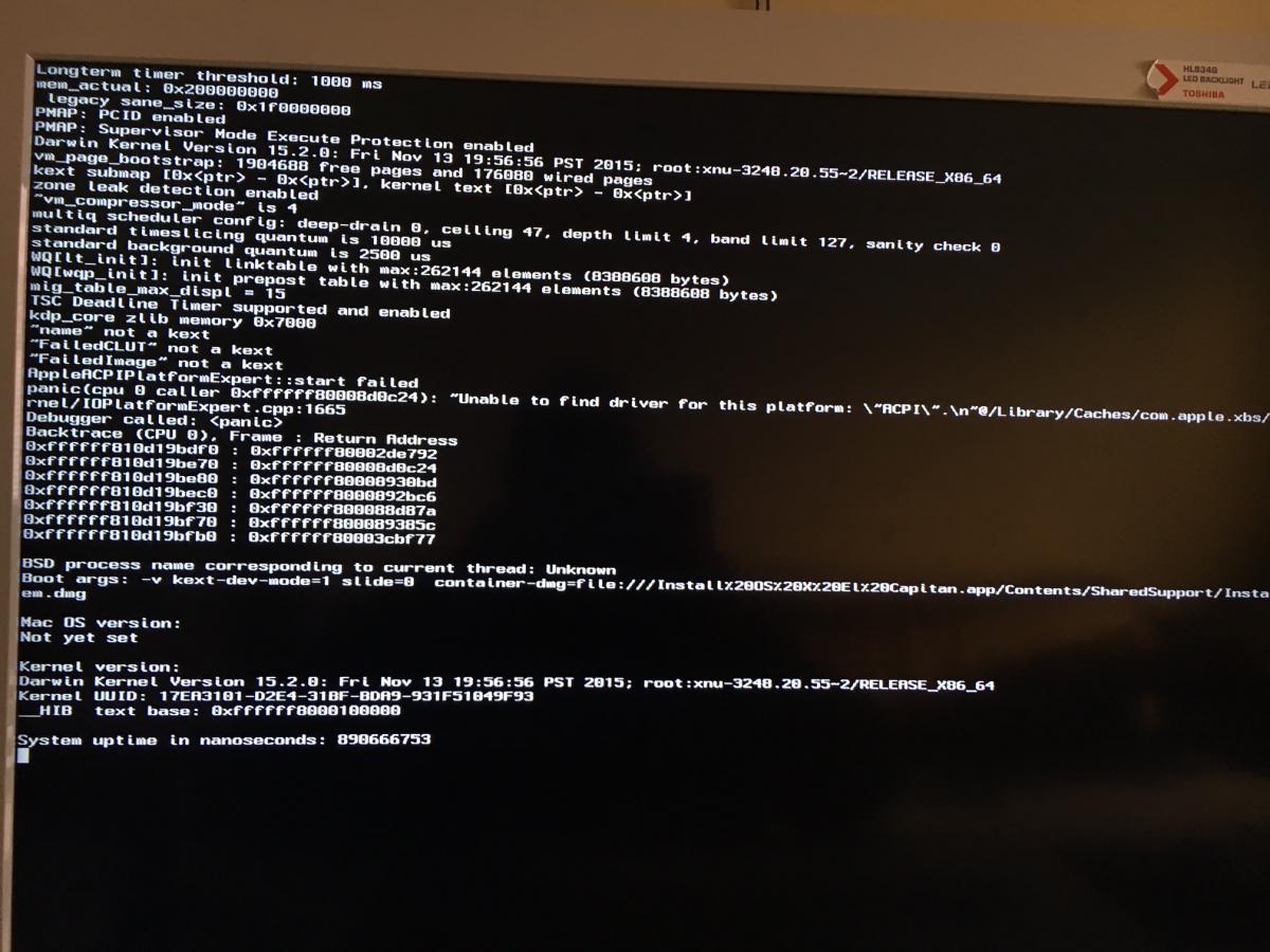

blackeaglece Posted January 22, 2016 Share Posted January 22, 2016 Ciao a tutti come da titolo sto inziando una nuova installazione, ho creato la usb uefi nella cartella patched ho messo i due kext di rete (intel e realtek) che mi sono stati dati in un precedente topic, e subito ho il problema della foto allegata, ho creato la USB da terminale, e boatloader clover 3333. Come posso risolvere? Ciao e grazie Link to comment https://www.insanelymac.com/forum/topic/310539-solved-inizio-nuova-installazione/ Share on other sites More sharing options...
gengik84 Posted January 22, 2016 Share Posted January 22, 2016 Ciao. i kext, compreso Fake, li devi mettere in EFI/Clover/kext/10.11 .....non nella cartella patched. Controlla sul config di avere inject intel nella sezione graphics. Imposta il bios a modo ed metti come grafica primaria quella della cpu, impostandola successivamente a 32/64 Mb. Come cavo di collegamento al monitor usa Dvi o Hdmi Edit: non vedevo la foto prima, nella sezione Acpi con clover configurator togli tutti i flag sia old che new way, lasciando solo generate C e P states. Link to comment https://www.insanelymac.com/forum/topic/310539-solved-inizio-nuova-installazione/#findComment-2209281 Share on other sites More sharing options...
blackeaglece Posted January 22, 2016 Author Share Posted January 22, 2016 Ciao. i kext, compreso Fake, li devi mettere in EFI/Clover/kext/10.11 .....non nella cartella patched. Controlla sul config di avere inject intel nella sezione graphics. Imposta il bios a modo ed metti come grafica primaria quella della cpu, impostandola successivamente a 32/64 Mb. Come cavo di collegamento al monitor usa Dvi o Hdmi Ciao, si Fake è stato messo in EFI/Clover/kext/10.11 gli altri due kext, quelli di rete, nella cartella ACPI/Patched, per il config intel, devo controllare dopo in quanto adesso sono su linux e non ho Hack o Mac a disposizione. Nel bios ho già messo come grafica primaria la CPU ma non ricordo parametri dove mi chedesse 32/64, infine per quanto riguarda il cavo è Hdmi Ciao e grazie Link to comment https://www.insanelymac.com/forum/topic/310539-solved-inizio-nuova-installazione/#findComment-2209283 Share on other sites More sharing options...
