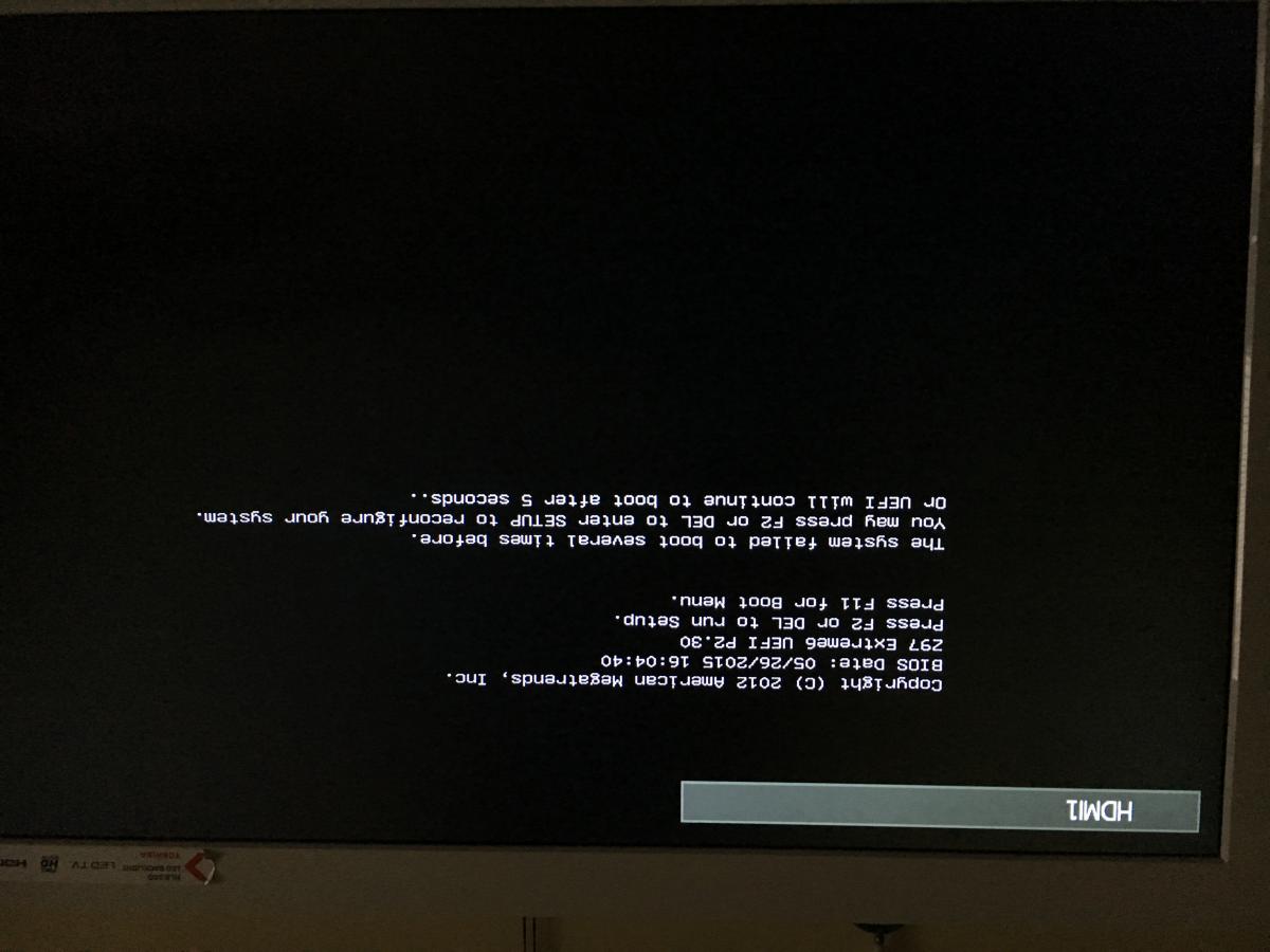

blackeaglece Posted January 23, 2016 Author Share Posted January 23, 2016 Si ho seguito alla lettera, solo alla prima domanda, erroneamente ho pigiato su YES, ed ho rifatto tutta la procedura daccapo. Ma quando riavvio ho notato che fa prima 2 o 3 tantativi di riavvio. Questi tentativi sono proprio all'avvio prima del bios poi esce la schermata che ho allegato e subito dopo quella di clover, non so se può essere utile. p.s. non so perchè la mette rovesciata quando la carica è diritta Link to comment https://www.insanelymac.com/forum/topic/310539-solved-inizio-nuova-installazione/page/4/#findComment-2209643 Share on other sites More sharing options...
gengik84 Posted January 23, 2016 Share Posted January 23, 2016 Appena presa la scheda, per caso non hai modificato anche non volendo qualche impostazione del bios? Oltre a quelle richieste per installare osx... Link to comment https://www.insanelymac.com/forum/topic/310539-solved-inizio-nuova-installazione/page/4/#findComment-2209648 Share on other sites More sharing options...
blackeaglece Posted January 23, 2016 Author Share Posted January 23, 2016 Si ho fatto delle modifiche ma quelle, credo, x l'uefi perche questa scheda e la prima volta che la utilizzo quindi puo darsi che abbia sbagliato qualcosa Link to comment https://www.insanelymac.com/forum/topic/310539-solved-inizio-nuova-installazione/page/4/#findComment-2209651 Share on other sites More sharing options...
gengik84 Posted January 23, 2016 Share Posted January 23, 2016 Io farei un reset del bios, successivamente lo reimposterei a modo, solo con le modifiche descritte nella guida... Link to comment https://www.insanelymac.com/forum/topic/310539-solved-inizio-nuova-installazione/page/4/#findComment-2209652 Share on other sites More sharing options...
