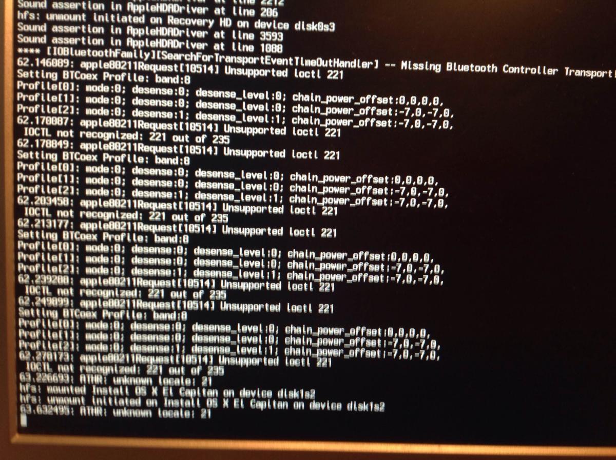

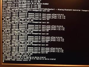

dugajimi Posted November 27, 2015 Author Share Posted November 27, 2015 Stavolta penso di averla fatta grossa. Ho sostituto il config.plist, DSDT.aml e il kext Ethernet nella chiavetta. Intanto il sistema non si avvia e si ferma a questo punto: Ma cosa ancora più grave, se avvio dal secondo HD dove ho istallato windows 7 (staccando tutti gli atri hd) mi accorgo che la scheda grafica non funziona. In pratica il sistema parte ma se uso la DVI della scheda grafica ottengo schermo nero mentre funziona tutto con l'uscita DVI della scheda madre. Anche il programma GeForce Experience mi dice che non cìè alcuna scheda istallata nel sistema. Questa mi sembra grave Link to comment Share on other sites More sharing options...
gengik84 Posted November 27, 2015 Share Posted November 27, 2015 hai installato i web driver? Link to comment Share on other sites More sharing options...
dugajimi Posted November 27, 2015 Author Share Posted November 27, 2015 hai installato i web driver? No Link to comment Share on other sites More sharing options...
gengik84 Posted November 27, 2015 Share Posted November 27, 2015 hai provato ad avviare con nv_disable=1? Link to comment Share on other sites More sharing options...
dugajimi Posted November 27, 2015 Author Share Posted November 27, 2015 hai provato ad avviare con nv_disable=1? Si. e non parte. Il fatto che non funzioni più la scheda grafica mi preoccupa. Link to comment Share on other sites More sharing options...

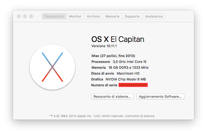

dugajimi Posted November 27, 2015 Author Share Posted November 27, 2015 Allora ragazzi vi chiedo scusa ma avevo inavvertitamante scaccato l'alimentazione della scheda grafica mentre staccavo il cavo Sata del disco windows e attacavo il cavo sata del dico contenente OSX. Perdonatemi! Buone notizie. Ho istallato il config.plist e il DSDT.aml e il kext Ethernet nella EFI della chiavetta di istallazione con questi risultati: - Ethernet riconosciuta ma va configurata - Audio funziona correttamente - Wifi funziona correttamente - Scheda grafica GT 740 viene riconosciuta come NVIDIA generica con 6MB di memoria - Sleep e risveglio ancora da verificare ed altre cose. Ora passo ad istallare i driver grafici. Link to comment Share on other sites More sharing options...
dugajimi Posted November 27, 2015 Author Share Posted November 27, 2015 L'istallazione del driver grafico sembra non sia andata a buon fine. Il sistema sembra riconoscere la scheda ma le attribuisce solo 6 Mb di memoria. Segnalo che il sistema non va in stop. Invece Ethernet si è auto configuarato e funziona egregiamente Link to comment Share on other sites More sharing options...
Jolly Posted November 27, 2015 Share Posted November 27, 2015 Nel config devi flaggare nvda-drv =1 ed eventualmente deselezionare nvdisable. Nel pannello di controllo dei driver controlla sia selezionato usa web driver Link to comment Share on other sites More sharing options...
dugajimi Posted November 27, 2015 Author Share Posted November 27, 2015 Nel config devi flaggare nvda-drv =1 ed eventualmente deselezionare nvdisable. Nel pannello di controllo dei driver controlla sia selezionato usa web driver Con questo flag la scheda video funziona correttamente. L'audio invece appena avviato funziona ma dopo un po non funziona più. Link to comment Share on other sites More sharing options...
