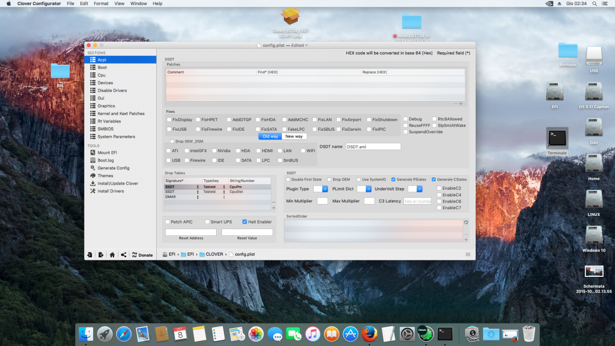

HenryXP Posted October 7, 2015 Author Share Posted October 7, 2015 Non risco nemmeno a reinstallarlo, si ferma e riavvia dopo la scritta "sensor nvidia no support" qualcosa del genere! Bho! Questo config va bene per la scheda video che ho? config.rar Link to comment https://www.insanelymac.com/forum/topic/308361-nvidia-geforce-gt-210-prestazioni-scadenti/page/3/#findComment-2174821 Share on other sites More sharing options...

netgear Posted October 7, 2015 Share Posted October 7, 2015 Per la chiavetta USB usa un config più semplificato. Logicamente metti il fake per il G3220, poi hai sempre la 210 alle brutte... Link to comment https://www.insanelymac.com/forum/topic/308361-nvidia-geforce-gt-210-prestazioni-scadenti/page/3/#findComment-2174842 Share on other sites More sharing options...

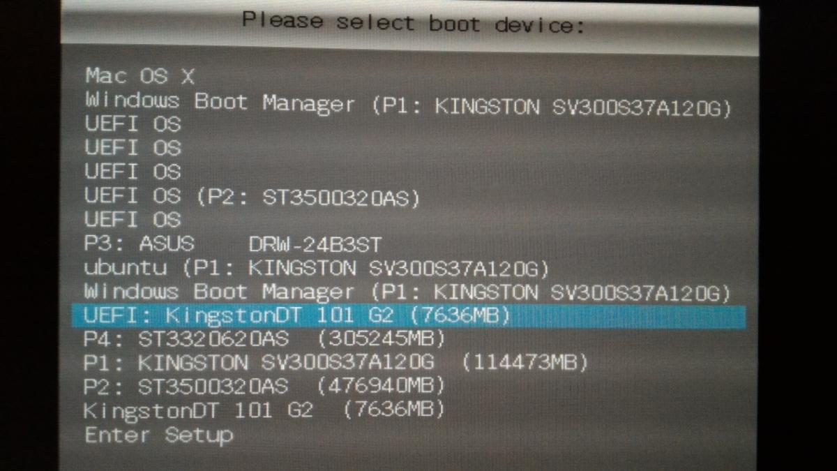

HenryXP Posted October 7, 2015 Author Share Posted October 7, 2015 È partita l installazione da usb! Ma è normale averetutte queste vici nel boot menù? Link to comment https://www.insanelymac.com/forum/topic/308361-nvidia-geforce-gt-210-prestazioni-scadenti/page/3/#findComment-2174857 Share on other sites More sharing options...

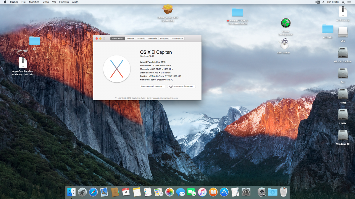

HenryXP Posted October 8, 2015 Author Share Posted October 8, 2015 Sebra che abbia risolto, ho trovato la stringa giusta: nvda_drv=1 GraphicsEnabler=No disabilitato iniject NVIDIA (false) altrimenti con true non va, si riavvia. questo dopo aver installato i driver nvidia web. NVIDIA GeForce GT 730: Modello Chipset: NVIDIA GeForce GT 730 Tipo: GPU Bus: PCIe Larghezza canale PCIe: x8 VRAM (totale): 1023 MB Fornitore: NVIDIA (0x10de) ID dispositivo: 0x1287 ID revisione: 0x00a1 Revisione ROM: VBIOS 80.28.78.00.0e ACPI è pulito, come lo setto? Link to comment https://www.insanelymac.com/forum/topic/308361-nvidia-geforce-gt-210-prestazioni-scadenti/page/3/#findComment-2174871 Share on other sites More sharing options...
netgear Posted October 8, 2015 Share Posted October 8, 2015 Le voci UEFI rimangono nel boot manager è normale, non ho capito come toglierle se non con flash del bios, "problema" avuto poche volte e mai approfondito viste che uso solo legacy. ACPI puoi lasciarlo anche pulito al momento. Hai il pcie sulla linea a 8x invece che sedici, cmq va tutto ora Link to comment https://www.insanelymac.com/forum/topic/308361-nvidia-geforce-gt-210-prestazioni-scadenti/page/3/#findComment-2174921 Share on other sites More sharing options...

Ciro82 Posted October 8, 2015 Share Posted October 8, 2015 Dove lo vedi il PCI-E su 8X? Modello Chipset: NVIDIA GeForce GT 730 Tipo: GPU Bus: PCIe Larghezza canale PCIe: x8 VRAM (totale): 1023 MB Fornitore: NVIDIA (0x10de) ID dispositivo: 0x1287 ID revisione: 0x00a1 Revisione ROM: VBIOS 80.28.78.00.0e Link to comment https://www.insanelymac.com/forum/topic/308361-nvidia-geforce-gt-210-prestazioni-scadenti/page/3/#findComment-2174999 Share on other sites More sharing options...

HenryXP Posted October 9, 2015 Author Share Posted October 9, 2015 Le voci UEFI rimangono nel boot manager è normale, non ho capito come toglierle se non con flash del bios, "problema" avuto poche volte e mai approfondito viste che uso solo legacy. Se flasho il BIOS si pulisce quel menù? Non lo posso vedere così Link to comment https://www.insanelymac.com/forum/topic/308361-nvidia-geforce-gt-210-prestazioni-scadenti/page/3/#findComment-2175379 Share on other sites More sharing options...
Ciro82 Posted October 9, 2015 Share Posted October 9, 2015 Svuota la Nvram, dovresti risolvere... Link to comment https://www.insanelymac.com/forum/topic/308361-nvidia-geforce-gt-210-prestazioni-scadenti/page/3/#findComment-2175389 Share on other sites More sharing options...
HenryXP Posted October 9, 2015 Author Share Posted October 9, 2015 ho provato a togliere la batteria ma le voci nel boot menù rimangono.. Link to comment https://www.insanelymac.com/forum/topic/308361-nvidia-geforce-gt-210-prestazioni-scadenti/page/3/#findComment-2175391 Share on other sites More sharing options...
gengik84 Posted October 9, 2015 Share Posted October 9, 2015 Stacca fisicamente l HD, togli la batteria, e stacca l'alimentazione. Tieni premuto il tasto accensione per 15 secondi circa. Ricollega il tutto e imposta il bios a modo, dovresti aver risolto Link to comment https://www.insanelymac.com/forum/topic/308361-nvidia-geforce-gt-210-prestazioni-scadenti/page/3/#findComment-2175398 Share on other sites More sharing options...
