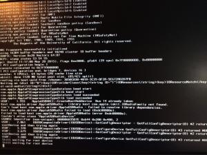

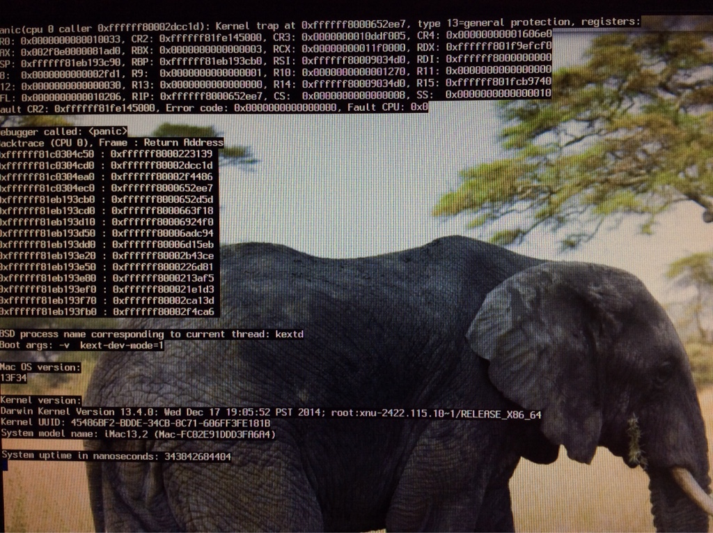

Poldo_xxx Posted August 15, 2015 Share Posted August 15, 2015 Dopo aver avuto la bella idea di istallare clover sull hard disk contenente maverick ora è un gran casino , Windows non parte se faccio partire prima clover in uefi e maverick si blocca su questa schermata ....azzzzzz.... Si può disinstallare clover e riportare tutto alla normalità .?. Grazie mille Ciaooo Link to comment https://www.insanelymac.com/forum/topic/307591-istallazione-bootloader-clover-su-hard-disk-ora-maverick-crash/ Share on other sites More sharing options...
gengik84 Posted August 15, 2015 Share Posted August 15, 2015 Quello che non vedo: Caricato fakeSmc.kext boot arg: kext-dev-mode=1 Link to comment https://www.insanelymac.com/forum/topic/307591-istallazione-bootloader-clover-su-hard-disk-ora-maverick-crash/#findComment-2160579 Share on other sites More sharing options...

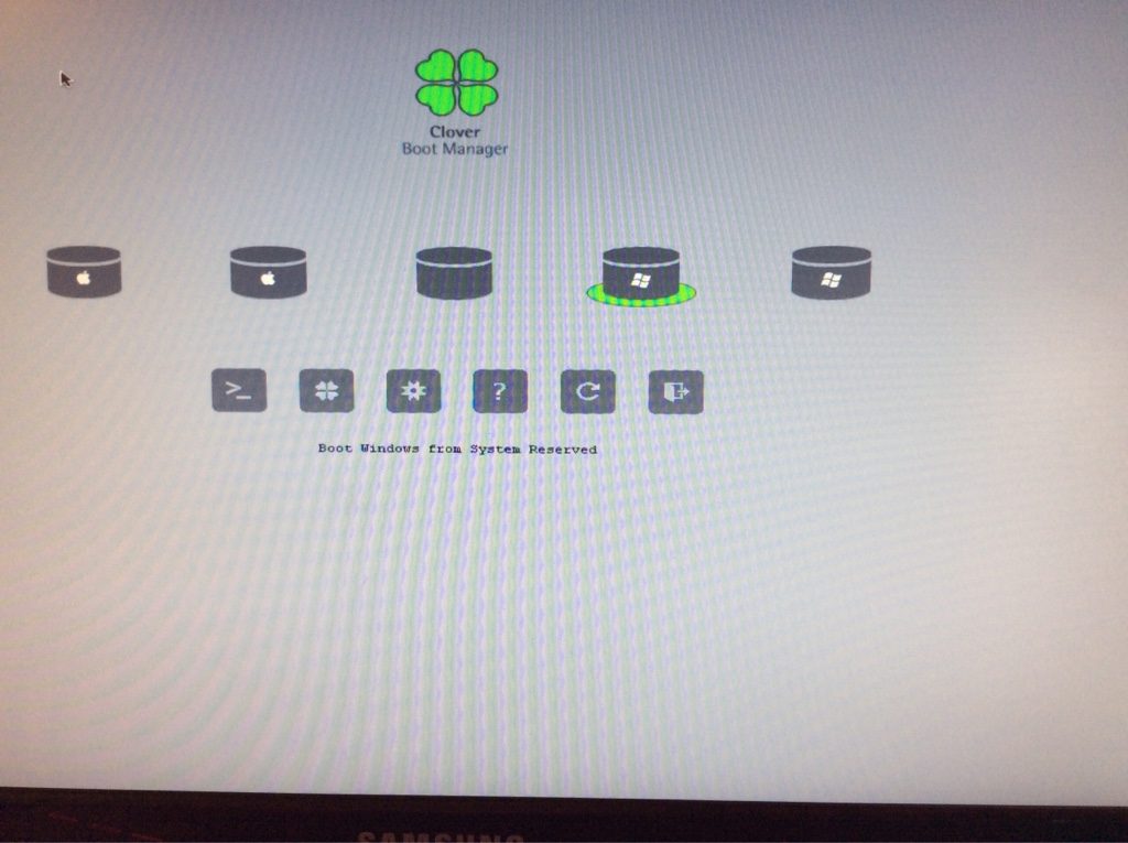

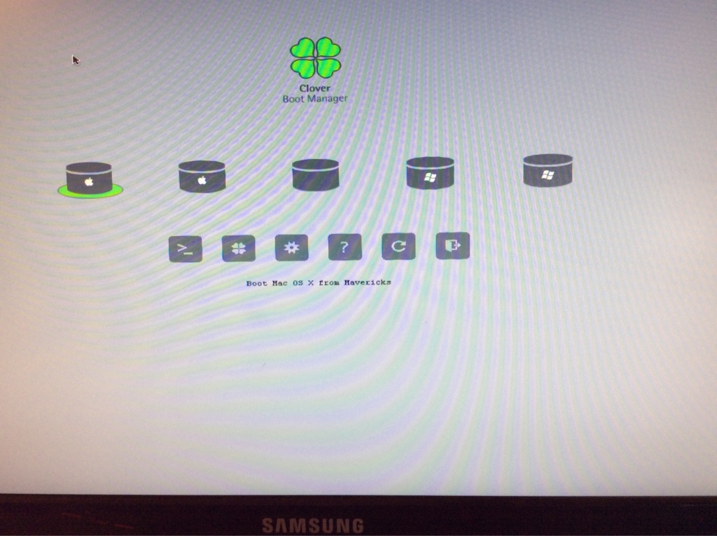

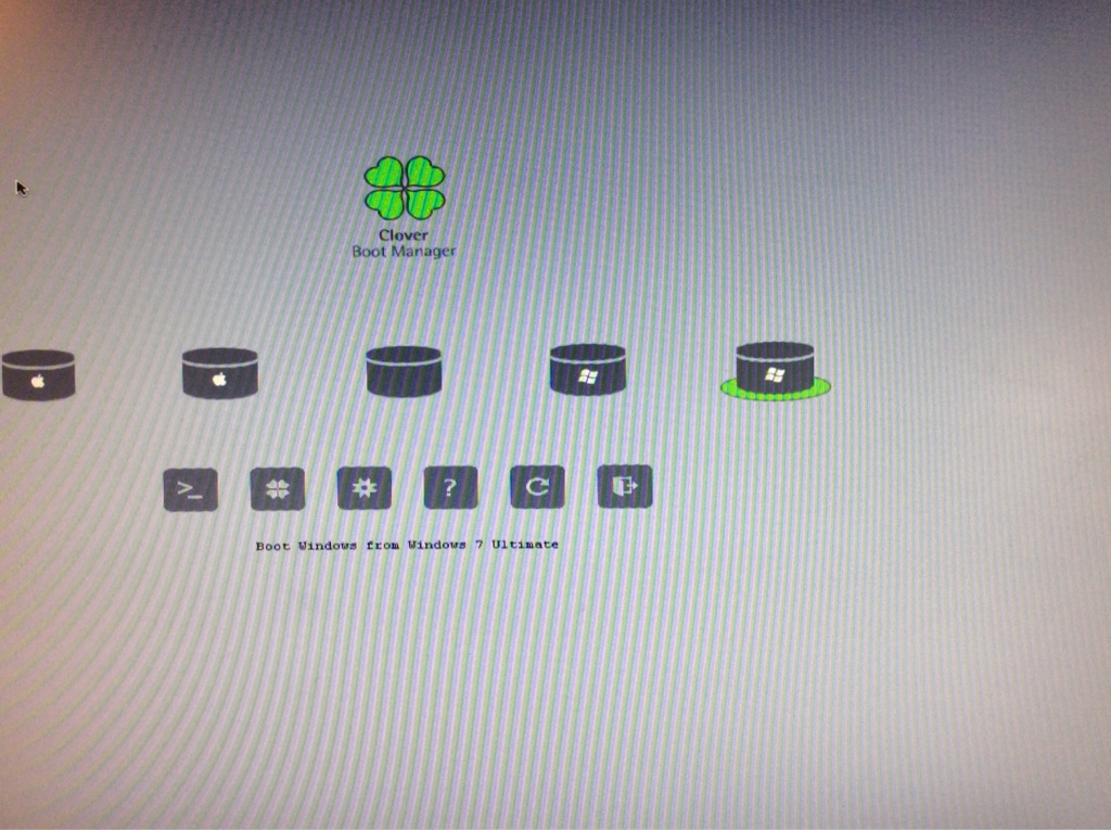

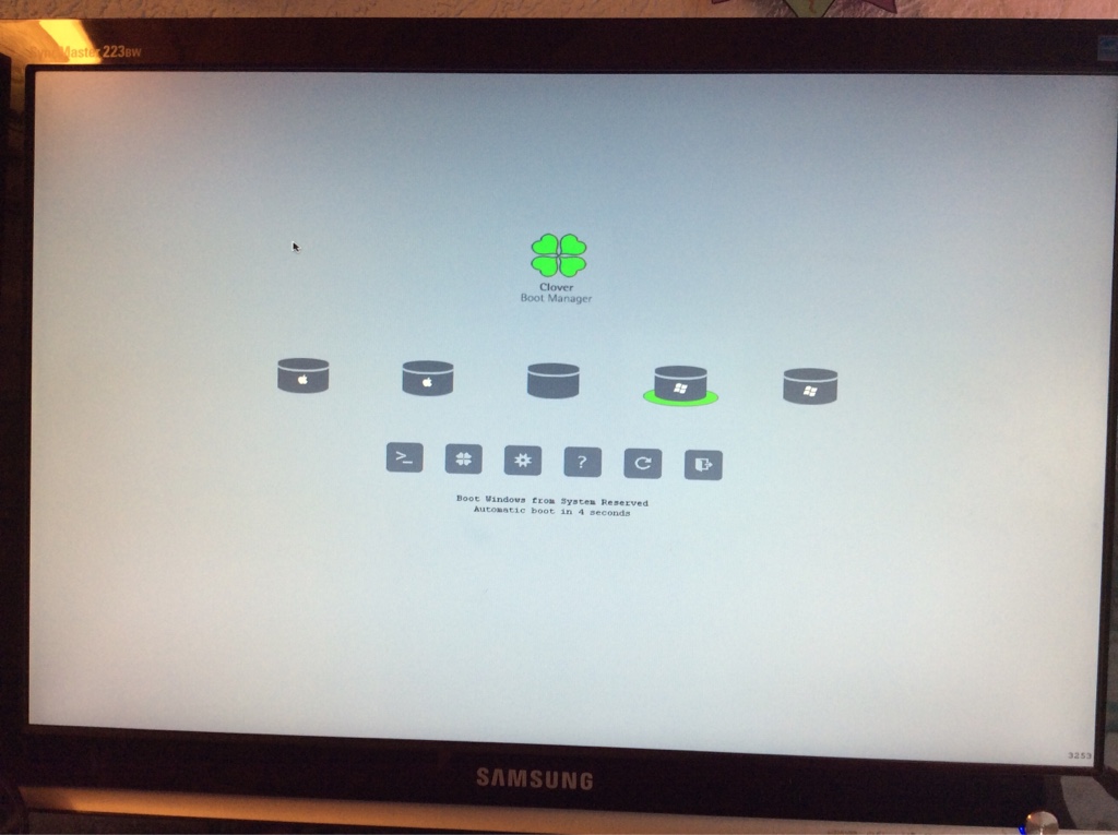

Poldo_xxx Posted August 15, 2015 Author Share Posted August 15, 2015 Ok ci provo Allora , adesso vi spiego un po come sono messo : 2 hard disk in cui uno Windows 7 e nel secondo diviso in due parti da 250 gb uno destinato per Mavericks Ora istallando clover mi ha creato un hd uefi avviabile . Vi posto foto dell avvio. Nessuna di queste opzioni funziona , nel caso volessi far partire Windows mi da schermo nero con cursore lampeggiante , nel caso di maverick ( non capisco perché ne ho 2 ) si blocca . Boh non lo capisco sto clover Ok sono riuscito a far partire maverick bypassando clover e usando il comando di gengik ma maverick si blocca appena inserisco una chiavetta usb grrrrrrrr Link to comment https://www.insanelymac.com/forum/topic/307591-istallazione-bootloader-clover-su-hard-disk-ora-maverick-crash/#findComment-2160587 Share on other sites More sharing options...
gengik84 Posted August 15, 2015 Share Posted August 15, 2015 tieni presente il fatto che clover su usb e su hd sono installati in uefi. windows e maverik come sono installati? kext-dev-mode=1 non è un comando, ma una "boot arg"che serve per far "caricare kext non firmati" che va inserita nel config.plist di clover. Clicca su guida nella mia firma, troverai come importare il config.plist e modificarlo Link to comment https://www.insanelymac.com/forum/topic/307591-istallazione-bootloader-clover-su-hard-disk-ora-maverick-crash/#findComment-2160592 Share on other sites More sharing options...

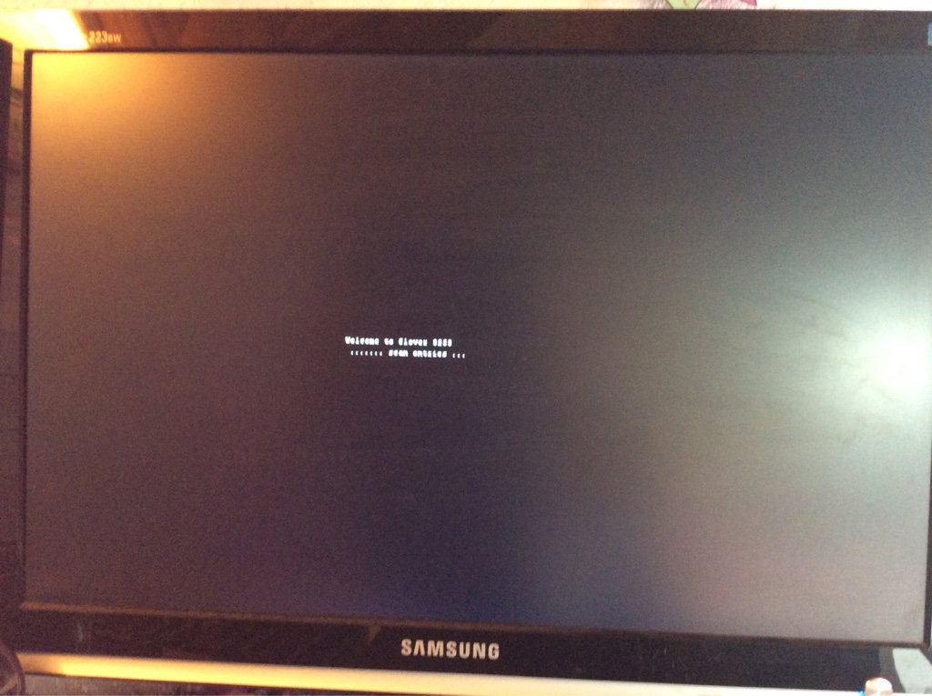

Poldo_xxx Posted August 15, 2015 Author Share Posted August 15, 2015 Mi sbagliavo non si blocca solo quando inserisco la chiavetta ma anche se lo lascio acceso e non tocco niente si blocca Windows e maverick sono istallati normalmente senza uefi penso Come faccio a configurare il tutto se non ho più il Mac funzionante !! Sigh Link to comment https://www.insanelymac.com/forum/topic/307591-istallazione-bootloader-clover-su-hard-disk-ora-maverick-crash/#findComment-2160594 Share on other sites More sharing options...
gengik84 Posted August 15, 2015 Share Posted August 15, 2015 @poldo come sempre ti chiedo: metti in firma in modo dettagliato l'hardware per il quale chiedi aiuto. questo topic lo hai fatto su pandora, poi stai parlando di trial boot. Le prove vanno sempre fatte sulla usb. Per quanto detto dovevi provare il boot di clover dalla usb, solo dopo aver visto e trovato "stabilità, installarlo su HD. La furia porta brutti scherzi.... Link to comment https://www.insanelymac.com/forum/topic/307591-istallazione-bootloader-clover-su-hard-disk-ora-maverick-crash/#findComment-2160595 Share on other sites More sharing options...

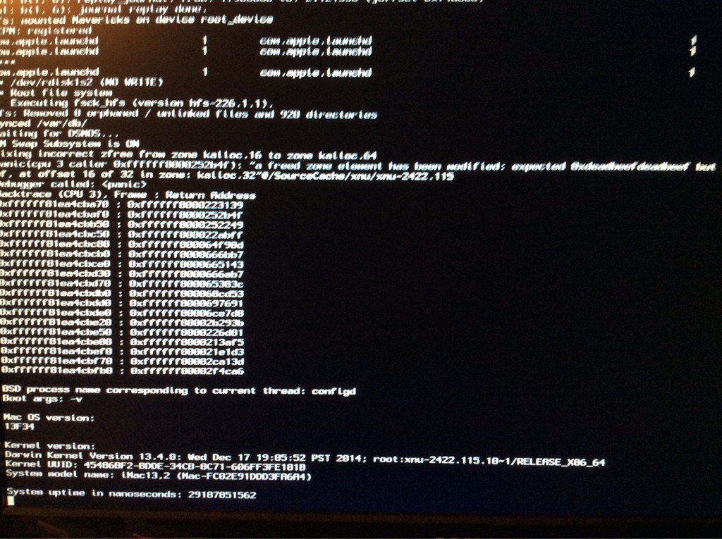

gengik84 Posted August 15, 2015 Share Posted August 15, 2015 ok,pensavo,sbagliando, che tu avessi installato anche Yosemite. quale bootloader usavi prima? I5 quale? non mi hai risposto Link to comment https://www.insanelymac.com/forum/topic/307591-istallazione-bootloader-clover-su-hard-disk-ora-maverick-crash/#findComment-2160599 Share on other sites More sharing options...

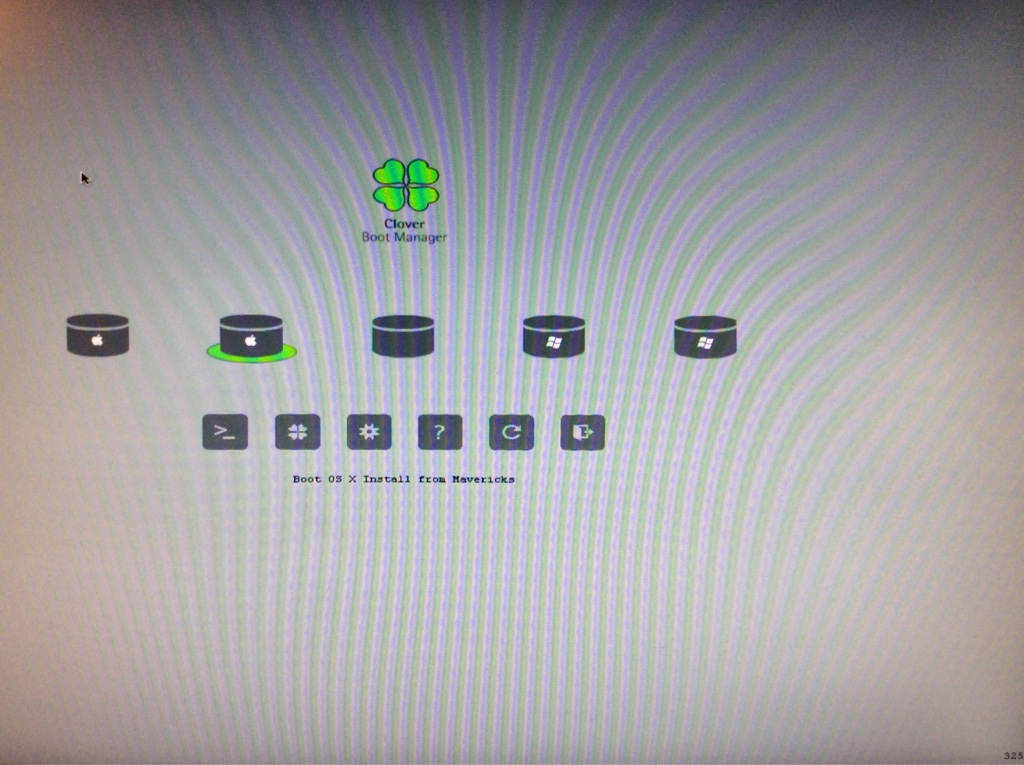

Poldo_xxx Posted August 15, 2015 Author Share Posted August 15, 2015 Si hai ragione per un attimo ho collegato l hard disk con Yosemite istallato con la chiavetta clover creata che era partito al primo colpo sul computer del mio amico assemblato da me . Quindi adesso ho un hard disk con Yosemite istallato ma anche provando quello mi sono ritrovato su un vecchio errore come questo Adesso l ho staccato , una cosa alla volta eheheh Intel Core i5 4690 BOX (LGA 1150, 3.50GHz Ma lavori anche il giorno di ferragosto? Eheheh Link to comment https://www.insanelymac.com/forum/topic/307591-istallazione-bootloader-clover-su-hard-disk-ora-maverick-crash/#findComment-2160601 Share on other sites More sharing options...

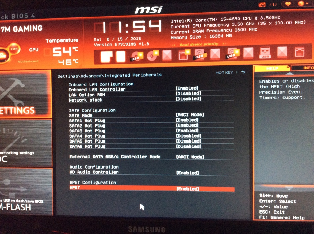

gengik84 Posted August 15, 2015 Share Posted August 15, 2015 più che altro ....mi fai sudare.... Controlla il bios, riportato dalla mia guida: Cercate una voce del tipo “Sata Mode”e settatela in AHCI riprova... Link to comment https://www.insanelymac.com/forum/topic/307591-istallazione-bootloader-clover-su-hard-disk-ora-maverick-crash/#findComment-2160602 Share on other sites More sharing options...

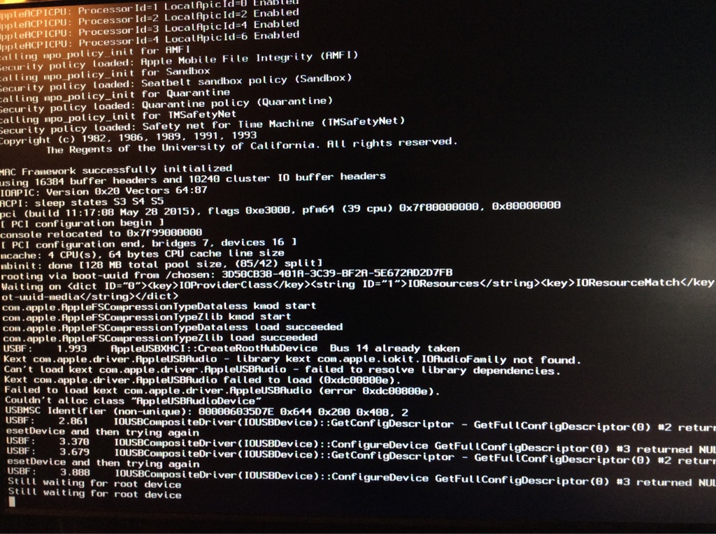

gengik84 Posted August 15, 2015 Share Posted August 15, 2015 Va bene gengik grazie mille ti faccio sapere tutto domani stasera non riesco .. Buona serata e buon ferragosto e grazie ancora ... ok, buon ferragosto anche a te. guarda se riesci a far partire il disco Yosemite. Per errori al boot, avvia in verbose e posta la foto. Link to comment https://www.insanelymac.com/forum/topic/307591-istallazione-bootloader-clover-su-hard-disk-ora-maverick-crash/#findComment-2160667 Share on other sites More sharing options...
