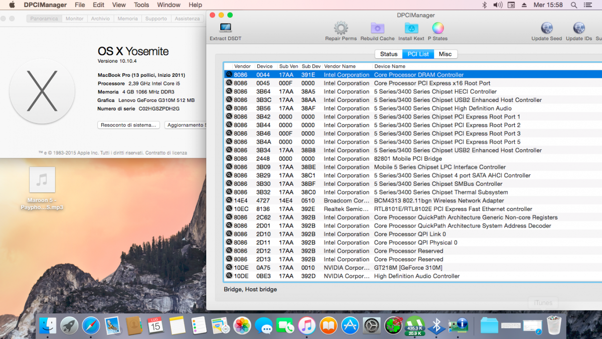

mejinn Posted July 15, 2015 Share Posted July 15, 2015 Ciao ragazzi, ho eseguito l'installazione di yosemite 10.10.04 sul mio portatile Lenovo Z560 sono riuscito a far funzionare tutto tranne il wifi che è una scheda Broadcom BCM4313 magari qualcuno ha qualche soluzione... posto un darwin dumper se vi può essere utile.. grazie in anticipo per la vostra disponibilità DarwinDumper_2.9.8_Clover_X64_3241_Yos_alessandromontanari.zip Link to comment https://www.insanelymac.com/forum/topic/307152-scheda-wifi-broadcom/ Share on other sites More sharing options...
Ciro82 Posted July 16, 2015 Share Posted July 16, 2015 La 4313 purtroppo non è compatibile, devi comprare ed installare una scheda compatibile con OS X e che sia contemplata dalla whitelist di Lenovo specifica per il tuo modello di noteboook. 1 Link to comment https://www.insanelymac.com/forum/topic/307152-scheda-wifi-broadcom/#findComment-2153552 Share on other sites More sharing options...
mejinn Posted July 16, 2015 Author Share Posted July 16, 2015 grazie per la risposta... quindi nemmeno modificando qualche kext oppure facendo qualcosa anche su clover non si può far nulla? scusa se te lo chiedo.. perchè non è compatibile? Link to comment https://www.insanelymac.com/forum/topic/307152-scheda-wifi-broadcom/#findComment-2153704 Share on other sites More sharing options...
Ciro82 Posted July 16, 2015 Share Posted July 16, 2015 Perché non è compatibile con OS X A parte gli scherzi, non fa' parte dell'hardware "utilizzato da Apple" per costruire i suoi Mac 1 Link to comment https://www.insanelymac.com/forum/topic/307152-scheda-wifi-broadcom/#findComment-2153705 Share on other sites More sharing options...
gengik84 Posted July 16, 2015 Share Posted July 16, 2015 Ciao Mejinn...avevo stessa scheda....sostituita. Se non è compatibile...è inutile provare....tanto alla fine il risultato non ci sarà.... 1 Link to comment https://www.insanelymac.com/forum/topic/307152-scheda-wifi-broadcom/#findComment-2153707 Share on other sites More sharing options...

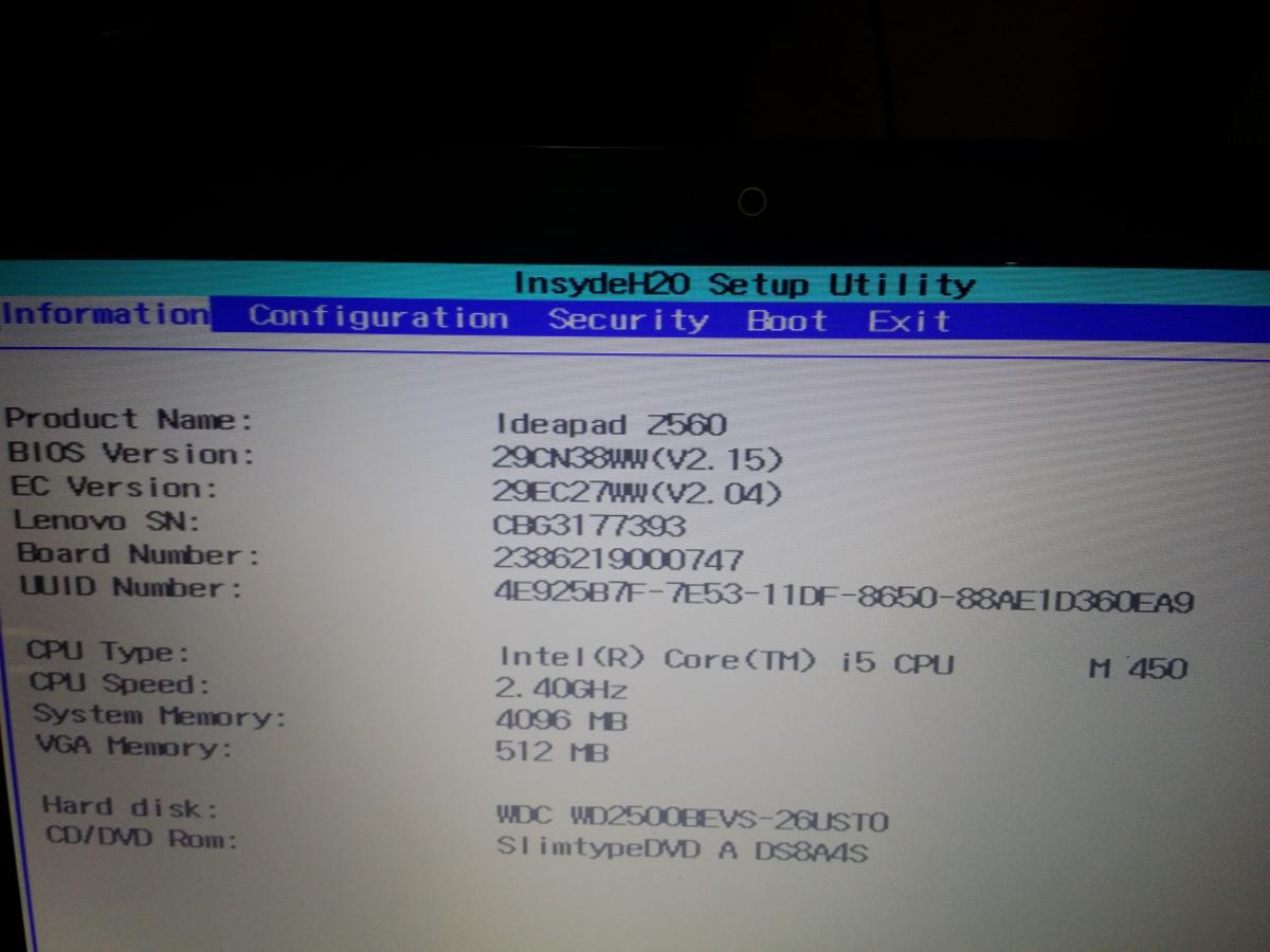

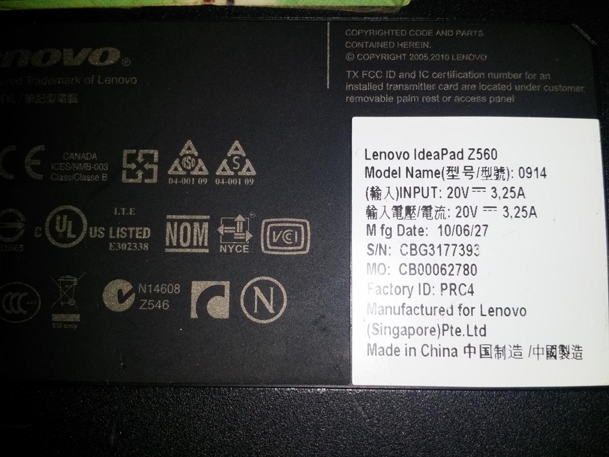

Ciro82 Posted July 17, 2015 Share Posted July 17, 2015 Servirebbe il modello esatto del notebook, es: Lenovo Z560-380A-BK1 1.0 Link to comment https://www.insanelymac.com/forum/topic/307152-scheda-wifi-broadcom/#findComment-2153882 Share on other sites More sharing options...

mejinn Posted July 17, 2015 Author Share Posted July 17, 2015 Il modello esatto non lo so, comunque allego una foto dell'etichetta 1 Link to comment https://www.insanelymac.com/forum/topic/307152-scheda-wifi-broadcom/#findComment-2153898 Share on other sites More sharing options...

mejinn Posted July 17, 2015 Author Share Posted July 17, 2015 Va benissimo grazie.. vi faccio sapere, per quanto riguarda il modello preciso come posso fare per vederlo? Ora guardo nel bios se trovo qualcosa al riguardo credo sia questo... http://support.lenovo.com/it/it/products/laptops-and-netbooks/ideapad-z-series-laptops/ideapad-z560/0914 Link to comment https://www.insanelymac.com/forum/topic/307152-scheda-wifi-broadcom/#findComment-2153911 Share on other sites More sharing options...
Ciro82 Posted July 17, 2015 Share Posted July 17, 2015 @mejinn il tuo portatile essendo Lenovo, ha la "whitelist" cioè può montare solo determinate schede Wifi minipci-e quindi è meglio che prima di comprare una scheda ne verifichi l'effettiva compatibilità con il pc. 1 Link to comment https://www.insanelymac.com/forum/topic/307152-scheda-wifi-broadcom/#findComment-2153914 Share on other sites More sharing options...

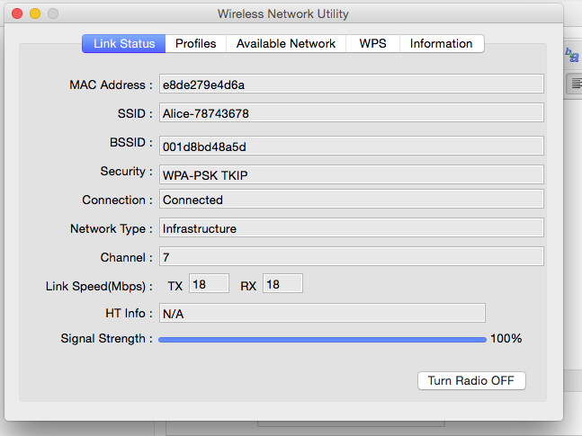

Ciro82 Posted July 17, 2015 Share Posted July 17, 2015 La RT3070 funziona con il kext e l'applicazione che ti allego, funzionava su mavericks non ho idea se con yosemite funziona, prova. Ralink.zip 1 Link to comment https://www.insanelymac.com/forum/topic/307152-scheda-wifi-broadcom/#findComment-2153928 Share on other sites More sharing options...
