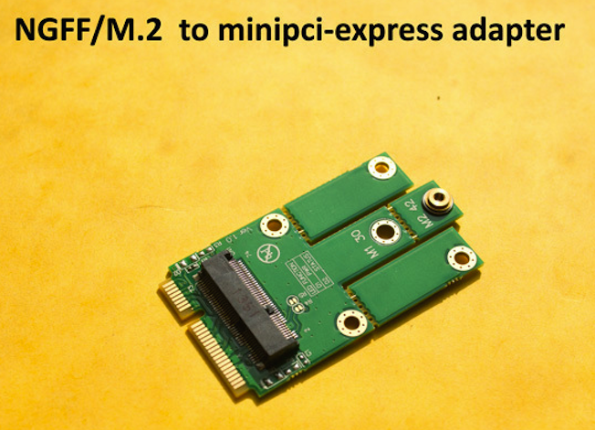

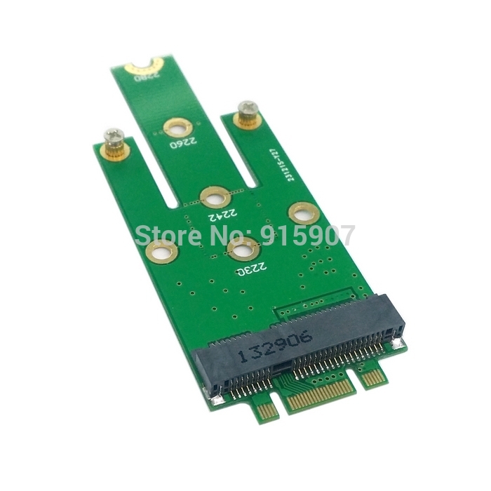

Trovata, l'unica funzionante è la BCM94352Z ma costano un botto e spendere 70 euro quando posso spenderne 30 per un ALFA AWUS mi pare esagerato. Poi se c'è qualcuno che vende la scheda a un prezzo ragionevole, se ne può parlare
Ma scusa, perché devi prenderla M.2? Non hai lo slot mini pci-e??
Poi sei sicuro che la Alfa funziona con MAC OS X?
