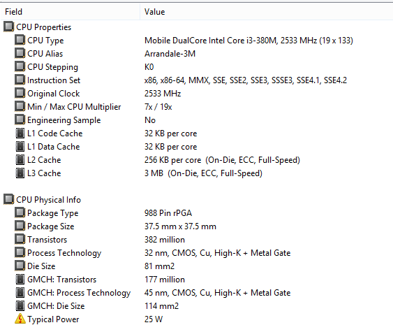

Miro Neto Posted August 26, 2015 Author Share Posted August 26, 2015 Então, para dar o feedback... Nada feito! Continuo na mesma. As portas USBs, não funcionam corretamente! Não entendo como o teclado, trackpad (e ainda funciona multitoque), e a porta mista USB/SATA, que funciona plenamente seja com pendrive, ou com mouse externo. A leitor de cartão funciona normal também. Vale lembrar que o sleep funciona normalmente! Mas na outras portas USB, se coloco um pendrive, fica como se eu estivesse plugando e desplugando o mesmo, o mouse externo funciona com travamentos, até todo sistema travar... E durante o boot a principio não se tem problemas aparentes, vou tentar fazer o vídeo do boot... E sobre o ssdt, nada feito também, não consigo "acertar o processador", até troquei recentemente por um nível acima do meu... Veja a imagem: Link to comment https://www.insanelymac.com/forum/topic/306472-inspiron-15r-n5010-video-ati-550v-mavericks-x-yosemite/page/2/#findComment-2163515 Share on other sites More sharing options...
mendietinha Posted August 26, 2015 Share Posted August 26, 2015 tens certeza que precisa de ssdt pra esse processador? creio que gerando p e c states com o clover ou chameleon deve resolver. 1 Link to comment https://www.insanelymac.com/forum/topic/306472-inspiron-15r-n5010-video-ati-550v-mavericks-x-yosemite/page/2/#findComment-2163532 Share on other sites More sharing options...
Miro Neto Posted August 27, 2015 Author Share Posted August 27, 2015 tens certeza que precisa de ssdt pra esse processador? creio que gerando p e c states com o clover ou chameleon deve resolver. Então, hoje em dia est assim, mas fico preocupado com as médias de temperratura, princpipalmente do HD (chega a picos de 50º)... Ok, este netebook tem casos de aquecimento relatados pela internet, mas eu mesmo ja efetuei troca de pasta térmica e melhorei a eficiencia da troc térmica. Tanto que no Windows, a coisa flui melhor neste sentido... E não adianta tentar rodar o programa que gera a SSDT, ele diz que não reconhece o processador, e tal... Link to comment https://www.insanelymac.com/forum/topic/306472-inspiron-15r-n5010-video-ati-550v-mavericks-x-yosemite/page/2/#findComment-2163678 Share on other sites More sharing options...
artur_pt Posted August 27, 2015 Share Posted August 27, 2015 olá as tabelas de ssdt que podes usar são as que conseguires extrair da bios.. mas como mendieta escreveu só tens de gerar os states no boot loader só a partir de sandybridge os cpu são reconhecidos pelo programa que gera a tabela bom hack 1 Link to comment https://www.insanelymac.com/forum/topic/306472-inspiron-15r-n5010-video-ati-550v-mavericks-x-yosemite/page/2/#findComment-2163681 Share on other sites More sharing options...
