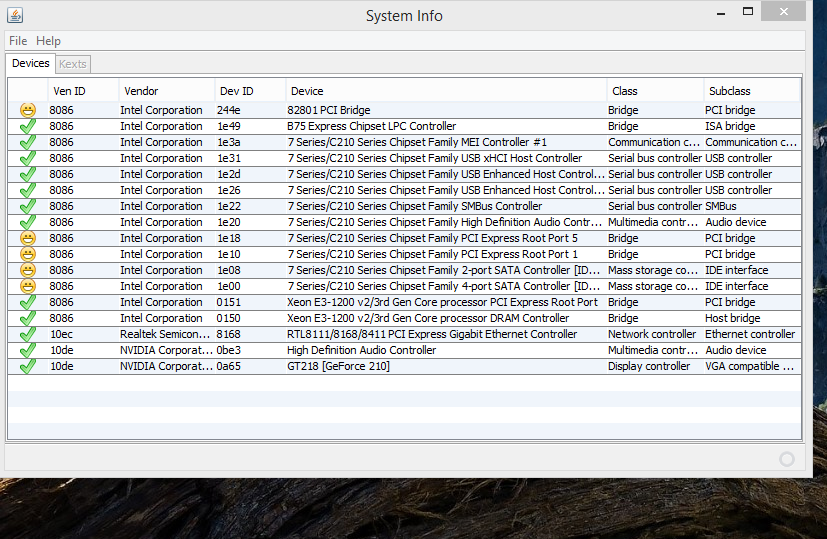

rafaela Posted May 15, 2015 Share Posted May 15, 2015 tudo bem dá para instala no meu pc o mac é um intel pentium socket 1155 mobo da GB gab75md3h grafica uma geforce gigabyte 210 Link to comment https://www.insanelymac.com/forum/topic/306179-instala%C3%A7%C3%A3o/ Share on other sites More sharing options...
Allan Posted May 15, 2015 Share Posted May 15, 2015 Olá, seja bem-vinda ao Forum! É possível sim. Seria interessante se você postasse mais informações. Link to comment https://www.insanelymac.com/forum/topic/306179-instala%C3%A7%C3%A3o/#findComment-2135850 Share on other sites More sharing options...
rafaela Posted May 21, 2015 Author Share Posted May 21, 2015 Olá , aqui está mais informações Link to comment https://www.insanelymac.com/forum/topic/306179-instala%C3%A7%C3%A3o/#findComment-2137426 Share on other sites More sharing options...
artur_pt Posted May 21, 2015 Share Posted May 21, 2015 olá não vejo grandes problemas tens series 7 chipset e cpu ivy bridge .. onde podes ter problemas é com a gráfica .. já li vários relatos de algumas trabalharem sem grandes problemas.. e outras não. http://www.insanelymac.com/forum/forum/173-nvidia/ bom hack Link to comment https://www.insanelymac.com/forum/topic/306179-instala%C3%A7%C3%A3o/#findComment-2137459 Share on other sites More sharing options...
