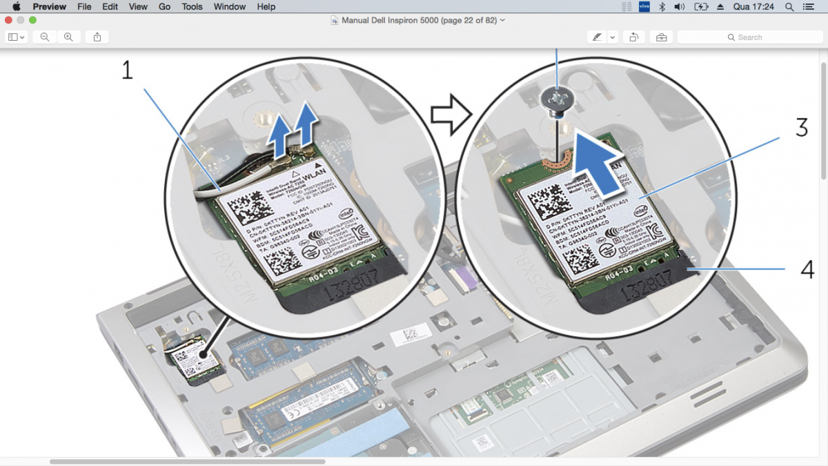

Mirone Posted May 29, 2015 Share Posted May 29, 2015 Chegou a placa wifi AR5B95 só tem um pequeno detalhe: não é compativel (slot diferente) com meu laptop. Caramba! Screen Shot 2015-05-27 at 17.24.22.png Seu slot não é mini pci-express não? Link to comment Share on other sites More sharing options...
macinpc Posted May 29, 2015 Author Share Posted May 29, 2015 Mirone comprei esta que vc recomendou Link to comment Share on other sites More sharing options...

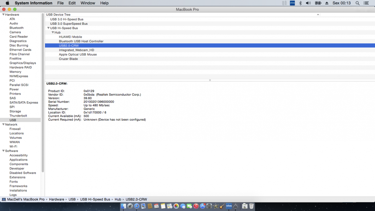

Allan Posted May 29, 2015 Share Posted May 29, 2015 repos RehabMan: Qual dos 2 utilizo? SD Reader Quando plugo ele aparece no dock a esquerda e tb abre uma janela. Aqui está o resultado (lsusb) t@it:~$ lsusbBus 001 Device 006: ID 0bda:5754 Realtek Semiconductor Corp. Bus 001 Device 005: ID 0bda:0129 Realtek Semiconductor Corp. RTS5129 Card Reader Controller Bus 001 Device 007: ID 0cf3:e005 Atheros Communications, Inc. Bus 001 Device 003: ID 0781:5567 SanDisk Corp. Cruzer Blade Bus 001 Device 002: ID 8087:8000 Intel Corp. Bus 001 Device 001: ID 1d6b:0002 Linux Foundation 2.0 root hub Bus 003 Device 001: ID 1d6b:0003 Linux Foundation 3.0 root hub Bus 002 Device 002: ID 05ac:0304 Apple, Inc. Optical USB Mouse [Mitsumi] Bus 002 Device 001: ID 1d6b:0002 Linux Foundation 2.0 root hub Ok. Agora vá em "Informações do Sistema" em seu OS X, dai poste um print da seção "USB". Link to comment Share on other sites More sharing options...
macinpc Posted May 29, 2015 Author Share Posted May 29, 2015 Link to comment Share on other sites More sharing options...
Allan Posted May 29, 2015 Share Posted May 29, 2015 Confirmado, realmente é um leitor PCI. Não tem como ativar no Hackintosh. Link to comment Share on other sites More sharing options...
macinpc Posted May 29, 2015 Author Share Posted May 29, 2015 Confirmado, realmente é um leitor PCI. Não tem como ativar no Hackintosh. Pode me explicar onde viu isso, gostaria de entender. Obrigado Link to comment Share on other sites More sharing options...
Allan Posted May 29, 2015 Share Posted May 29, 2015 A informação o OS X te dá diretamente, você pode comparar aqui: http://www.insanelymac.com/forum/topic/237068-usb-card-reader-apple-optimized-legacy-driver-1065106610671068/?p=2109286 E uma coisa bem interessante, nesses novos leitores, vamos dizer o SO só te diz que ele está lá quando você insere um cartão, caso não insira nada, é como se ele não existisse. No Windows você consegue "ver" isso. E notou que no campo "Current Required (mA)", informa que é desconhecido. Leia o que o Andy explicou sobre isso: Yep, I happen to know that "Device is not configured" happens when stuff goes wrong inside the driver. So a patch is required to force the card reader into 0xFA (250 * 2 mili amps) available... so that it doesn't give that... The driver needs 500 mili amps of power This method is Power Management related... So in those card readers one would need to patch the /System/Library/Extensions/AppleStorageDrivers.kext/Contents/PlugIns/AppleUSBCardReader.kext/Contents/MacOS/AppleUSBCardReader binary This actually shows where AppleUSBCardReader.kext is located... Link to comment Share on other sites More sharing options...
