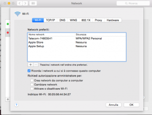

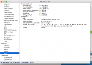

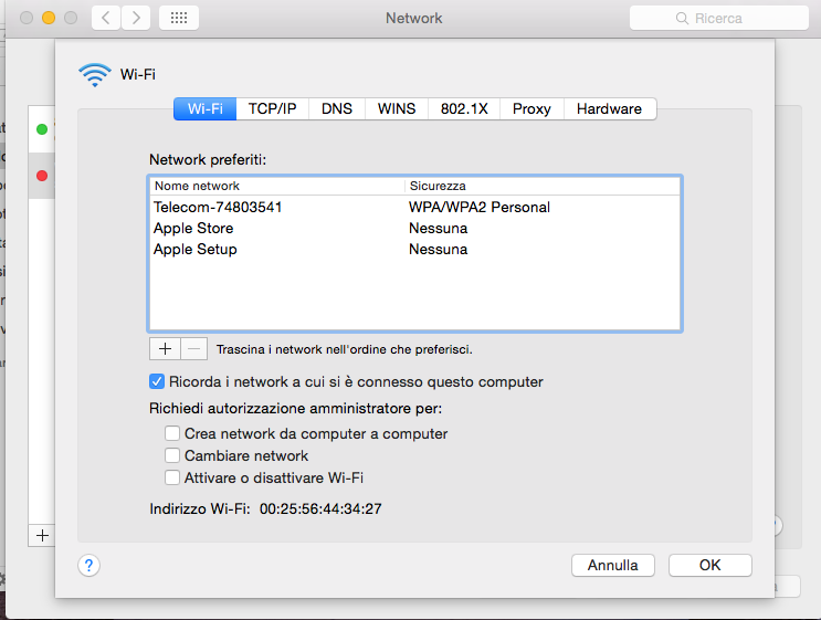

carbo178 Posted June 7, 2015 Share Posted June 7, 2015 Non so se può servire, vai in Preferenze network-avanzate e guarda se ci sono spuntate le caselle sotto: Richiedi autorizzazione amministratore per: ..........Attivare o disattivare Wi-Fi; se sono spuntate deselezionale Altra cosa: non è che sei connessa alla rete cablata? Fai una foto delle preferenze network, se il wifi è su en0 prova questo comando da terminale: networksetup -setairportpower en0 on se è su en1 o en2 cambia il dato nel comando Link to comment Share on other sites More sharing options...
Veronika11 Posted June 8, 2015 Share Posted June 8, 2015 ok intanto ti mando le foto che mi hai richiesto e provo il comando da terminale. ok fatto e non ha risolto niente Link to comment Share on other sites More sharing options...

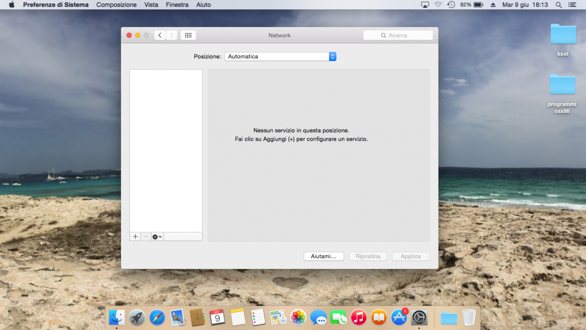

carbo178 Posted June 8, 2015 Share Posted June 8, 2015 Stacca l'altra wifi, elimina entrambe le connessioni da preferenze network, riavvia e fai una foto alle preferenze network Link to comment Share on other sites More sharing options...
Veronika11 Posted June 9, 2015 Share Posted June 9, 2015 ecco lo screen Link to comment Share on other sites More sharing options...
carbo178 Posted June 9, 2015 Share Posted June 9, 2015 Adesso clicca + per aggiungere un servizio P.S. hai connesso bene le antenne? Link to comment Share on other sites More sharing options...
Veronika11 Posted June 9, 2015 Share Posted June 9, 2015 si perfettamente fatto! Link to comment Share on other sites More sharing options...

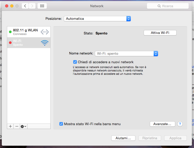

carbo178 Posted June 9, 2015 Share Posted June 9, 2015 Dovrebbe essere comparsa la WiFi, o perlomeno dovrebbe chiederti di configurarla Link to comment Share on other sites More sharing options...
Veronika11 Posted June 9, 2015 Share Posted June 9, 2015 si e siamo sempre su "attiva Wi-Fi" che non si attiva. Link to comment Share on other sites More sharing options...

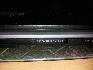

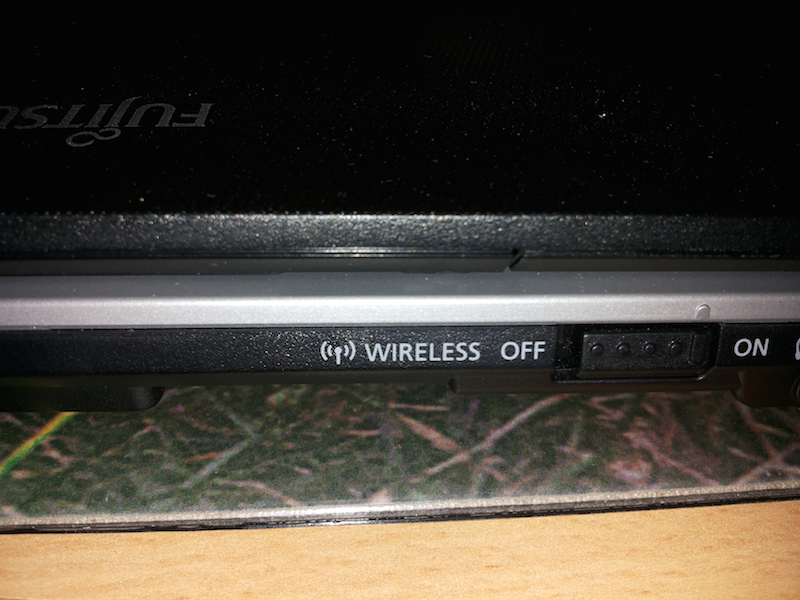

carbo178 Posted June 9, 2015 Share Posted June 9, 2015 Finito idee, non è che hai un interruttore sul notebook per attivare il wifi?Nel mio Fujitsu c'è Link to comment Share on other sites More sharing options...
Veronika11 Posted June 9, 2015 Share Posted June 9, 2015 cosi fisico no purtroppo. magari. comunque sto scaricando windows 10 e ti faro sapere come va, anche se mi sembra strano che a livello hardware sia disattivata la wifi in quanto su windows era attiva e funzionante. proverò Link to comment Share on other sites More sharing options...

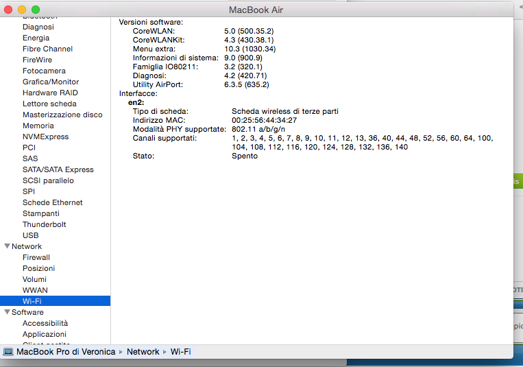

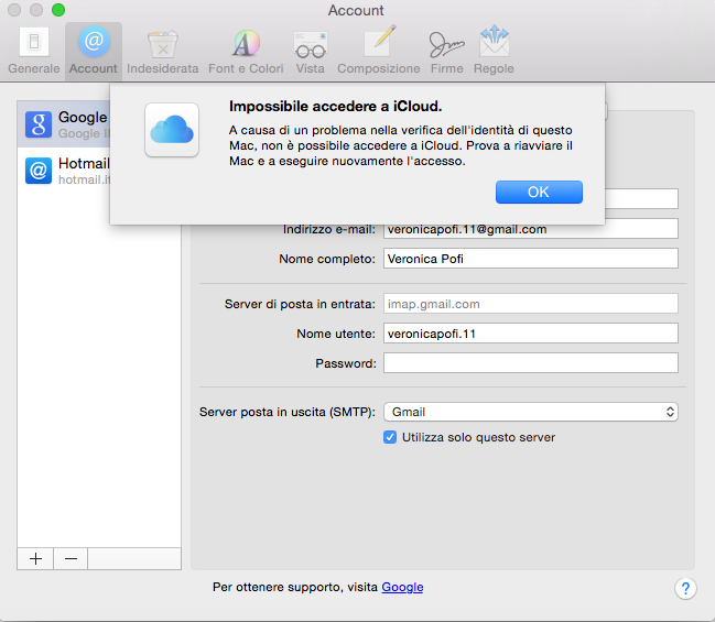

Veronika11 Posted October 14, 2015 Share Posted October 14, 2015 Ciao a tutti, dopo molte vicissitudini e dopo molti moduli wifi ho comprato Atheros AR5BHB92 (chipset AR9280) che finalmente viene riconosciuta dal mac e mi fa attivare la wifi. Altro problema che incontro ora è che non mi trova nessuna wifi, nemmeno l'hotspot dell'iPhone. Siccome è una wifi che funziona OOB mi chiedevo se dovevo fare qualcosa in particolare. In più da un mese più o meno, il sistema non mi riconosce l'identità del MAC e non mi fa collegare a nessun Servizio come iCloud o iMessage dandomi l'errore che vi posto in foto. Grazie a tutti per la collaborazione. Link to comment Share on other sites More sharing options...
carbo178 Posted October 14, 2015 Share Posted October 14, 2015 Per iCloud devi provare via Ethernet (impostata su en0), per la schedina wifi non ho idee... Link to comment Share on other sites More sharing options...
