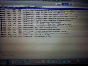

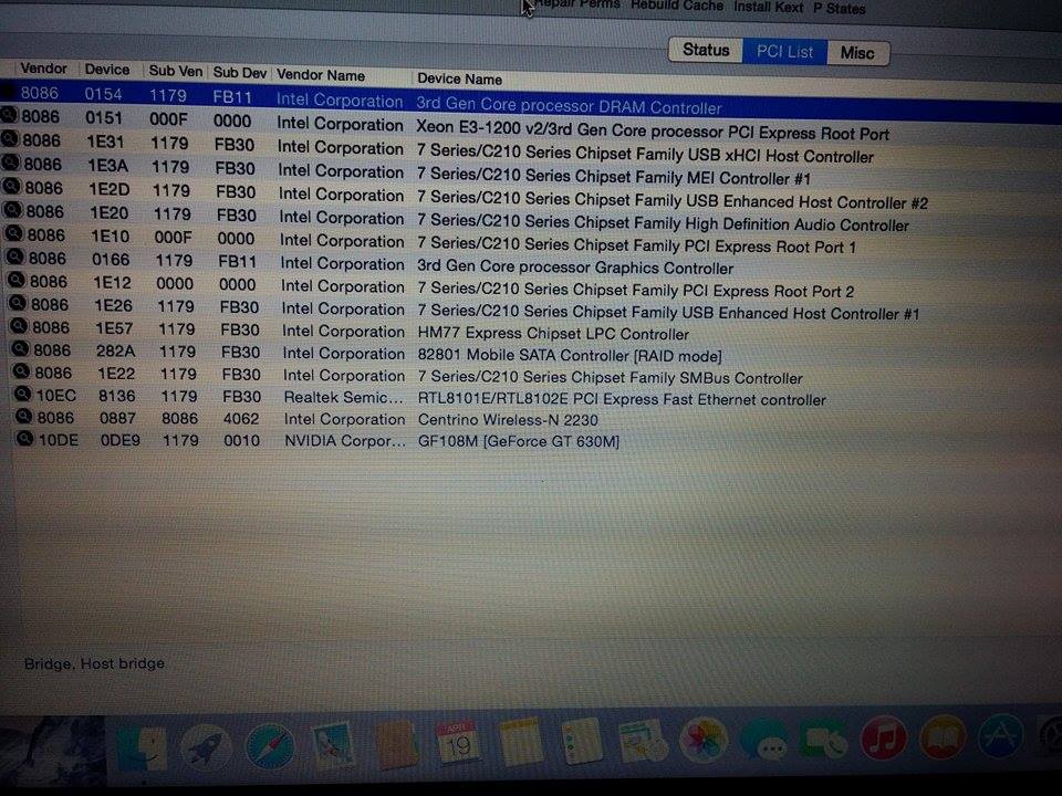

carbo178 Posted April 20, 2015 Share Posted April 20, 2015 Fai un report con darwin dumper, anche uno screen della PCI List di DPCI Manager Link to comment https://www.insanelymac.com/forum/topic/305693-aiuto-installazione-yosemite-su-toshiba-satellite-u940-103/#findComment-2129495 Share on other sites More sharing options...
elio935 Posted April 20, 2015 Author Share Posted April 20, 2015 okok un attimo che te li mando! va bene cosi il darwindumper?! e questa è la pci list! DarwinDumperReports.zip Link to comment https://www.insanelymac.com/forum/topic/305693-aiuto-installazione-yosemite-su-toshiba-satellite-u940-103/#findComment-2129521 Share on other sites More sharing options...
carbo178 Posted April 20, 2015 Share Posted April 20, 2015 Il wifi non funzionerà, per la lan dovresti essere a posto, per l'audio scarica una live di linux e da terminale lancia uno di questi comandi: cat /proc/asound/card0/codec#0 > ~/Desktop/codec_dump.txtcat /proc/asound/card0/codec#1 > ~/Desktop/codec_dump.txtcat /proc/asound/card0/codec#2 > ~/Desktop/codec_dump.txt Quello che identifica il codec audio salvalo su una chiavetta usb e allegalo nel prossimo post Link to comment https://www.insanelymac.com/forum/topic/305693-aiuto-installazione-yosemite-su-toshiba-satellite-u940-103/#findComment-2129571 Share on other sites More sharing options...
