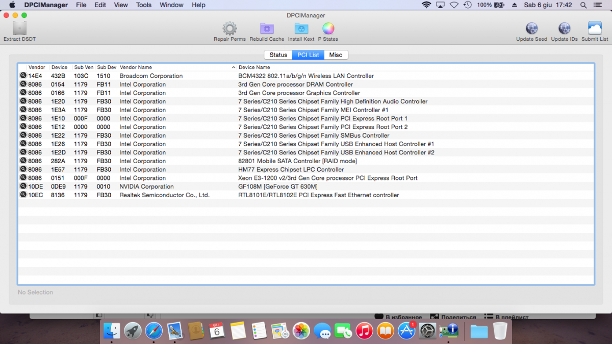

carbo178 Posted June 6, 2015 Share Posted June 6, 2015 Aspetta un attimo, mi è venuto un sospetto; fai una foto alla PCI List di DPCI Manager, in particolare alla sezione della broadcom. Fai anche un IOReg. Per l'installazione di windows puoi fare come descritto DPCIManager.app.zip Link to comment https://www.insanelymac.com/forum/topic/305693-aiuto-installazione-yosemite-su-toshiba-satellite-u940-103/page/4/#findComment-2142394 Share on other sites More sharing options...
Veronika11 Posted June 6, 2015 Share Posted June 6, 2015 ecco la PCI list ma per IOReg mi devi guidare perché non so cosa sia Link to comment https://www.insanelymac.com/forum/topic/305693-aiuto-installazione-yosemite-su-toshiba-satellite-u940-103/page/4/#findComment-2142395 Share on other sites More sharing options...

carbo178 Posted June 6, 2015 Share Posted June 6, 2015 Il device-id è già presente nel kext IO80211, quindi funziona OOB, non è che la seconda wifi che vedo connessa nella foto impedisca l'attivazione della Broadcom? Link to comment https://www.insanelymac.com/forum/topic/305693-aiuto-installazione-yosemite-su-toshiba-satellite-u940-103/page/4/#findComment-2142398 Share on other sites More sharing options...
Veronika11 Posted June 6, 2015 Share Posted June 6, 2015 lo avevo pensato anche io ma ho già provato a toglierla e togliere i relativi kext e riavviare il sistema ma comunque non si attiva. Link to comment https://www.insanelymac.com/forum/topic/305693-aiuto-installazione-yosemite-su-toshiba-satellite-u940-103/page/4/#findComment-2142399 Share on other sites More sharing options...
