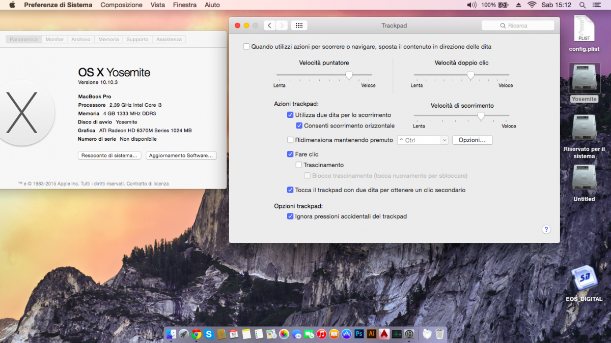

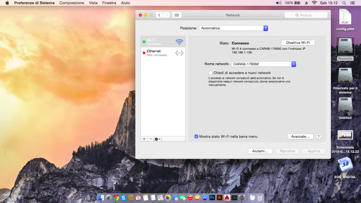

Naos Posted May 16, 2015 Share Posted May 16, 2015 Ti ho aggiunto 2 screen per farti vedere che tutto funziona. I kext che ho inserito funzionano per l'Asus K52JT Nella cartella Elan trovi i kext per il tochpad e tastiera. Installandoli come puoi vedere dallo screen si abiliteranno anche alcune gesture ( fino a 3 dita) AppleACPIPlatform.kext e VoodooBattery.kext servono per la batteria JMB38X.kext e HSSDBlockStorage.kext servono ad attivare il lettore di schede SD jmc250.kext attiverà la LAN Ti ho aggiunto anche il mio DSDT ripulito dagli errori, quindi privo di alcuna modifica, nel caso in cui il tuo computer risulti uguale al mio ( in uno screen si vedono le caratteristiche del pc per fare un confronto). Ti consiglio di non installare tutto in una volta ma di scaglionare i kext in step come ti li ho inseriti io e fare ogni volta la riparazione dei privilegi e riavviare. Il notebook lavora full in tutte le sue componenti fatta eccezione per il problema dello sleep e della retroilluminazione. Mi farebbe piacere trovare qualcuno sul forum che potesse aiutarci a risolvere il problema. kext modificati.zip 1 Link to comment https://www.insanelymac.com/forum/topic/305356-guida-yosemite-su-asus-x52j-radeon-6370m-512mb-full/page/3/#findComment-2135983 Share on other sites More sharing options...
Ludox Posted May 16, 2015 Author Share Posted May 16, 2015 Naos il kext LAn tu lo hai verificato? da te funziona? Da me NO Link to comment https://www.insanelymac.com/forum/topic/305356-guida-yosemite-su-asus-x52j-radeon-6370m-512mb-full/page/3/#findComment-2136020 Share on other sites More sharing options...
Naos Posted May 16, 2015 Share Posted May 16, 2015 ho verificato e non funziona... mi dispiace ma avendo il WiFi non avevo controllato Link to comment https://www.insanelymac.com/forum/topic/305356-guida-yosemite-su-asus-x52j-radeon-6370m-512mb-full/page/3/#findComment-2136086 Share on other sites More sharing options...

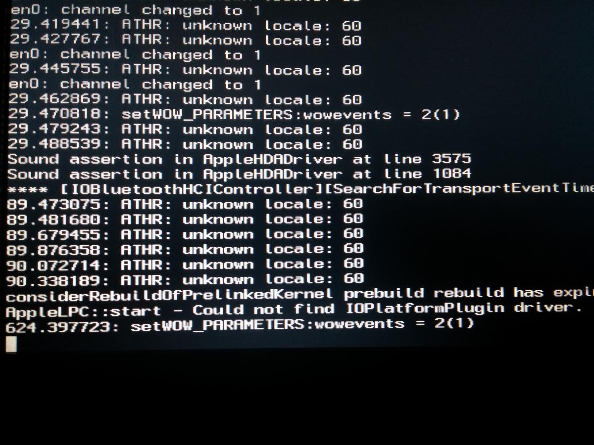

elio935 Posted June 11, 2015 Share Posted June 11, 2015 Ciao ludox scusami questa é la scritta dove si blocca l avvio in verbose... Qualche soluzione?!:S Link to comment https://www.insanelymac.com/forum/topic/305356-guida-yosemite-su-asus-x52j-radeon-6370m-512mb-full/page/3/#findComment-2143829 Share on other sites More sharing options...
Ludox Posted June 11, 2015 Author Share Posted June 11, 2015 Sto testando ancora ho anche dei problemi anche se la prima installazione lo fatta senza nessun problema, cmq poi ci spostiamo sulla sezione Notebook di El Capitan Luigi Link to comment https://www.insanelymac.com/forum/topic/305356-guida-yosemite-su-asus-x52j-radeon-6370m-512mb-full/page/3/#findComment-2143841 Share on other sites More sharing options...
elio935 Posted June 11, 2015 Share Posted June 11, 2015 No aspetta questa é installazione di yosemite!:S Link to comment https://www.insanelymac.com/forum/topic/305356-guida-yosemite-su-asus-x52j-radeon-6370m-512mb-full/page/3/#findComment-2143844 Share on other sites More sharing options...
