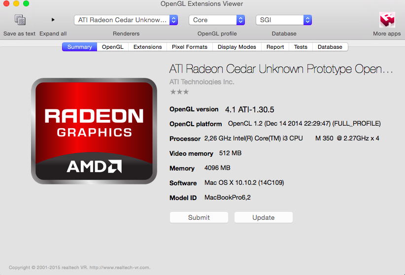

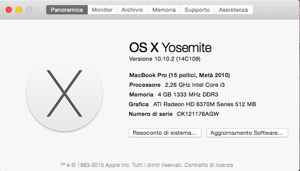

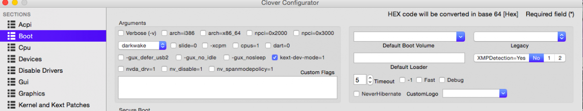

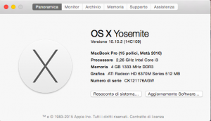

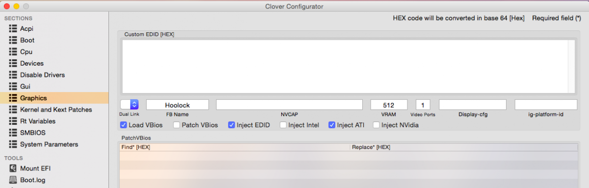

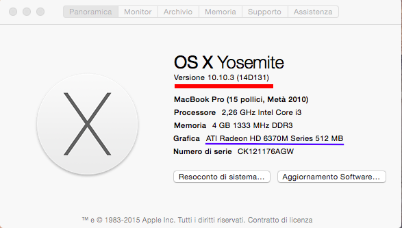

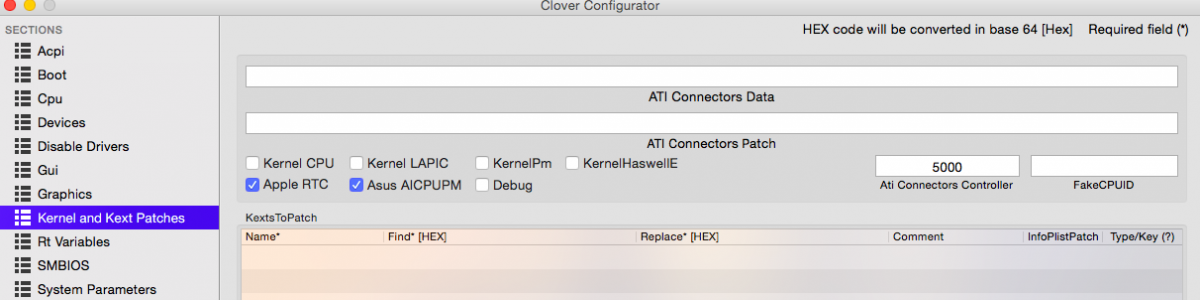

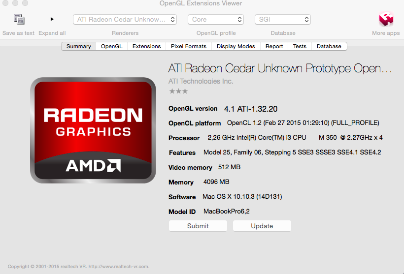

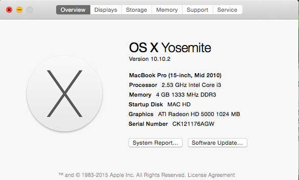

Ludox Posted March 28, 2015 Share Posted March 28, 2015 Amici del Forum sono riuscito finalmente dopo tanto lavoro di prove ecc, a far riconoscere al 100% compreso "Attivazione Accelleratore Grafico" la scheda Video Radeon 6370M 512MB con Yosemite 10.10.2Metto a disposizione la guida1- Aprire il Clover Configurator;2 - importate il config.plist;3 - portatevi sulla voce "Kernel and Kext Patches"- Su ATI Connectors Controller: 50004 - Sulla voce "Graphics" scrivete queste informazioni:- FB Name : Hoolock- VRAM: 512 (questo numero si riferisce alla ram in dotazione alla scheda video in questo caso e 512MB)- Video Port: 15 - Attivate la spunta su:Inject ATI=YesLoadVBios=YesInject EDID=Yes6- portatevi sulla voce "Device"FakeID ATI: 0x68E010027-portatevi sulla voce "SMBIOS"- MacBookPro6.28- portatevi sulla voce "Boot"Attivate la spunta su: key-dev-mode=19- Esportate il config.plistRiavviate e godetevi Full-Profilo VGA sul vs Asus.Credo che sia l'unica guida che esista su questo modello di Asus per Yosemite, perchè girando sul web su questo argomento nessuno e riuscito a risolvere.Spero con questa guida gli utenti che possiedono questo Notebook siano contenti di avere Yosemite NB: Chi ha ancora Yosemite 10.10.1 questa procedura non funziona, biosogna avere Yosemite 10.10.2 come all'inizio indicato.Posto alcune immagini l'aggiornamento OS X 10.10.3 è stato installato con successo. Luigi 10 Link to comment https://www.insanelymac.com/forum/topic/305356-guida-yosemite-su-asus-x52j-radeon-6370m-512mb-full/ Share on other sites More sharing options...

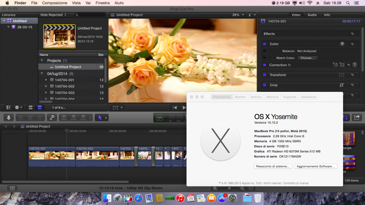

Ludox Posted March 28, 2015 Author Share Posted March 28, 2015 Testato con Final Cut Pro X 10.1.4 Fluido e perfetto Si può lavorare Link to comment https://www.insanelymac.com/forum/topic/305356-guida-yosemite-su-asus-x52j-radeon-6370m-512mb-full/#findComment-2123916 Share on other sites More sharing options...

Ludox Posted April 1, 2015 Author Share Posted April 1, 2015 Grande ludox! Va meglio di mavericks?! Una scheggia pensa che gestisce Final Cut Inoltre testato con la beta 10.10.3 e rimasto Full-Profilo tutto http://www.insanelymac.com/forum/topic/304350-beta-os-x-yosemite-10103/page-2?do=findComment&comment=2124500 Luigi 1 Link to comment https://www.insanelymac.com/forum/topic/305356-guida-yosemite-su-asus-x52j-radeon-6370m-512mb-full/#findComment-2124678 Share on other sites More sharing options...

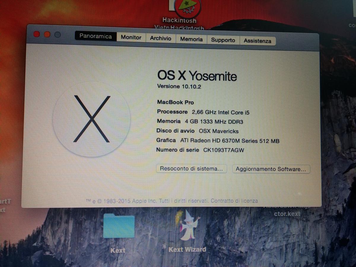

elio935 Posted April 2, 2015 Share Posted April 2, 2015 Ragazzi la procedura di ludox funziona! Ragazzi la procedura di ludox funziona! 2 Link to comment https://www.insanelymac.com/forum/topic/305356-guida-yosemite-su-asus-x52j-radeon-6370m-512mb-full/#findComment-2124857 Share on other sites More sharing options...

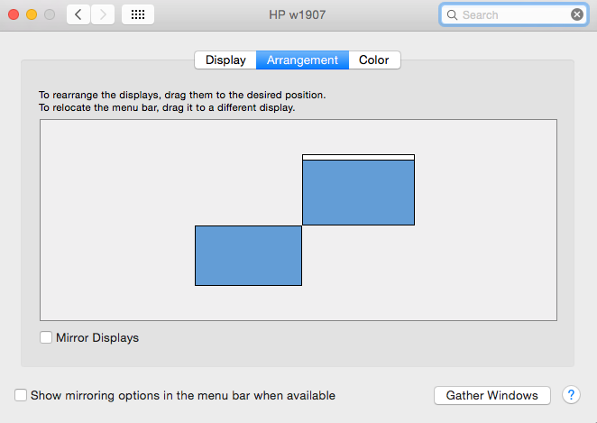

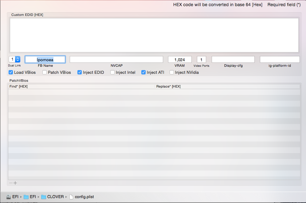

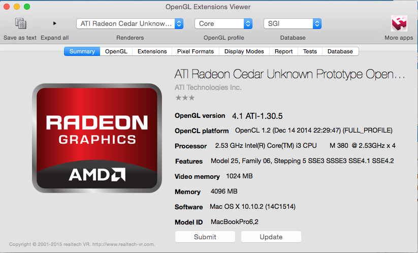

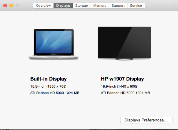

MMido Posted April 8, 2015 Share Posted April 8, 2015 thank you for sharing the solution it save my day. PS; changing FB Name to Ipomoea make my VGA Display work well. 1 Link to comment https://www.insanelymac.com/forum/topic/305356-guida-yosemite-su-asus-x52j-radeon-6370m-512mb-full/#findComment-2126210 Share on other sites More sharing options...
Ludox Posted April 8, 2015 Author Share Posted April 8, 2015 HI MMido im test Osx 10.10.3 beta full profile 1 Link to comment https://www.insanelymac.com/forum/topic/305356-guida-yosemite-su-asus-x52j-radeon-6370m-512mb-full/#findComment-2126219 Share on other sites More sharing options...

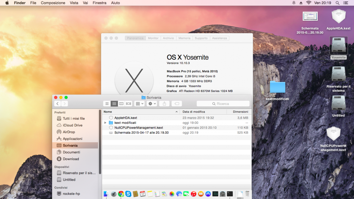

Naos Posted April 17, 2015 Share Posted April 17, 2015 Ciao volevo ringraziarti per la guida e dire che funziona anche per la 6370m con 1gb dedicato!!! GRAZIE 1 Link to comment https://www.insanelymac.com/forum/topic/305356-guida-yosemite-su-asus-x52j-radeon-6370m-512mb-full/#findComment-2128825 Share on other sites More sharing options...

elio935 Posted April 28, 2015 Share Posted April 28, 2015 Allora Io ho fatto cosi... Ho installato il sistema operativo (in questo caso mac),ho installato il bootloader clover e poi ho scaricato clover configurator.... Una volta installati tutti e due sul mac devi importare il config.plist presente nella cartella Computer/selezioni il tuo hard disk/EFI/CLOVER che ti si è creata installando clover... E poi da li modifichi il tuo config.plist come indicato! 1 Link to comment https://www.insanelymac.com/forum/topic/305356-guida-yosemite-su-asus-x52j-radeon-6370m-512mb-full/#findComment-2131722 Share on other sites More sharing options...
