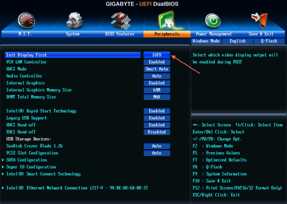

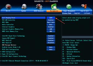

flicka Posted January 2, 2015 Share Posted January 2, 2015 Ho trovato questa foto che ti allego. Questi dovrebbero essere i settings per solo la integrata. In teoria tu devi cambiare solo quello indicato dalla freccia mettendo PCIe mi sembra, in ogni caso il setting che usi per la ATI. Tutto il resto come da foto. Controlla quali e quanti settings sono possibili per "Internal Graphics memory size". 1 Link to comment https://www.insanelymac.com/forum/topic/303635-risolto-dsdt-per-mavericks/page/4/#findComment-2099924 Share on other sites More sharing options...

flicka Posted January 2, 2015 Share Posted January 2, 2015 Per prima cosa torna nel bios e fammi uno screen di "Internal Graphics memory size". Già che ci sei fai anche la prova con integrata abilitata e memory size su auto con init display quello della ati e vediamo se si avvia 1 Link to comment https://www.insanelymac.com/forum/topic/303635-risolto-dsdt-per-mavericks/page/4/#findComment-2099927 Share on other sites More sharing options...
Extreme™ Posted January 2, 2015 Author Share Posted January 2, 2015 Internal graphic memory allocation..mi par di leggere nel bios...o no? EDIT: Ok ho capito init display quello della ati cioè lascio settato come vedi in screen praticamente Link to comment https://www.insanelymac.com/forum/topic/303635-risolto-dsdt-per-mavericks/page/4/#findComment-2099928 Share on other sites More sharing options...

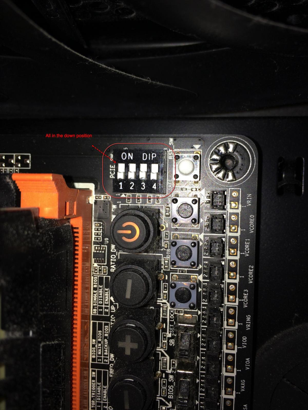

flicka Posted January 2, 2015 Share Posted January 2, 2015 Quello che ti accade è stranissimo. Mi viene da pensare che o hai una scheda difettosa o c'è qualcosa di settato sbagliato nell'hardware. Ho trovato che qualcuno aveva degli switch settati male di default. Ti metto la foto di come dovrebbero essere. Controlla pure questo. Non vorrei dire una cosa scontata, ma quando metti IGFX devi anche collegarci il monitor. Scusa se dico una ovvietà, ma le sto pensando tutte. Non è ammissibile che tu non riesca a fare il boot con la integrata. Il config che ti ho allegato ha "inject intel" per la cronaca, per cui lui è a posto. Se ne hai la possibilità dovresti fare qualche prova togliendo la ATI. Comunque controlla gli switch ed eventualmente mettili come in foto. 1 Link to comment https://www.insanelymac.com/forum/topic/303635-risolto-dsdt-per-mavericks/page/4/#findComment-2099983 Share on other sites More sharing options...
