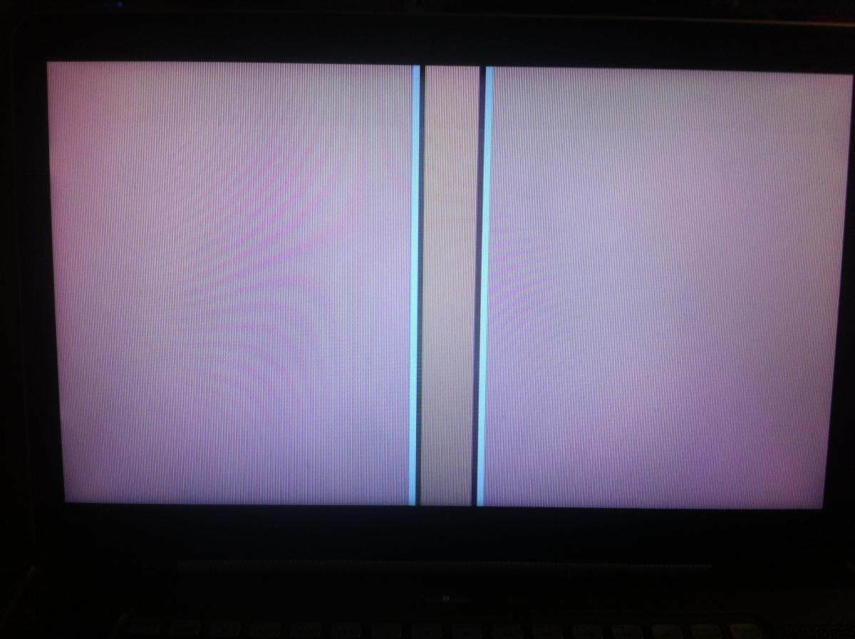

polyzargone Posted January 6, 2015 Share Posted January 6, 2015 Mouais… Vire carrément la DSDT de la clé et boot seulement avec -f -v nv_disable=1 kext-dev-mode=1 T'as virer les kexts dont je t'ai parlé aussi ? Car tu noteras que depuis que tu les as rajouté, l'écran est gris Link to comment https://www.insanelymac.com/forum/topic/303087-questions-pour-apprendre/page/5/#findComment-2101280 Share on other sites More sharing options...
ghorbyrom Posted January 6, 2015 Author Share Posted January 6, 2015 oui j'ai laissé que ceux que tu m'a parlé en début. Link to comment https://www.insanelymac.com/forum/topic/303087-questions-pour-apprendre/page/5/#findComment-2101281 Share on other sites More sharing options...
polyzargone Posted January 6, 2015 Share Posted January 6, 2015 Ça vient donc surement de la DSDT. Je ne suis pas sûr que mettre DSDT=No dans les kernel Flags fonctionne. C'est plutôt un boot-flag à part entière qu'un kernel-flag. Et si effectivement il n'est pas pris en compte, la DSDT se charge automatiquement. Link to comment https://www.insanelymac.com/forum/topic/303087-questions-pour-apprendre/page/5/#findComment-2101282 Share on other sites More sharing options...
ghorbyrom Posted January 6, 2015 Author Share Posted January 6, 2015 Je l'ai viré mais j'ai toujours le même écran ! :/ Link to comment https://www.insanelymac.com/forum/topic/303087-questions-pour-apprendre/page/5/#findComment-2101284 Share on other sites More sharing options...
polyzargone Posted January 6, 2015 Share Posted January 6, 2015 Remplace tout le contenu de ton org.chameleon.Boot.plist par ça : <?xml version="1.0" encoding="UTF-8"?><!DOCTYPE plist PUBLIC "-//Apple//DTD PLIST 1.0//EN" "http://www.apple.com/DTDs/PropertyList-1.0.dtd"><plist version="1.0"><dict><key>Boot Banner</key><string>No</string> <key>GUI</key><string>No</string><key>EthernetBuiltIn</key><string>Yes</string><key>Kernel Flags</key><string>-v -f kext-dev-mode=1 nv_disable=1</string><key>Legacy Logo</key><string>Yes</string><key>SMBIOS</key><string>/Extra/SMBios.plist</string><key>UseKernelCache</key><string>No</string></dict></plist> Link to comment https://www.insanelymac.com/forum/topic/303087-questions-pour-apprendre/page/5/#findComment-2101287 Share on other sites More sharing options...
ghorbyrom Posted January 6, 2015 Author Share Posted January 6, 2015 ok je fais ca . allez c'est reparti pour un test ^^ Oula c'est bizar j'ai plus le même écran de sélection avec chameleon ! Et j'ai toujours l'écran bizar au final Link to comment https://www.insanelymac.com/forum/topic/303087-questions-pour-apprendre/page/5/#findComment-2101288 Share on other sites More sharing options...
polyzargone Posted January 6, 2015 Share Posted January 6, 2015 Pour l'écran de sélection, c'est normal c'est le GUI=No Ce qui est bizarre c'est que tu ne devrais pas avoir d'écran gris. Essaie sans nv_disable=1 Link to comment https://www.insanelymac.com/forum/topic/303087-questions-pour-apprendre/page/5/#findComment-2101294 Share on other sites More sharing options...

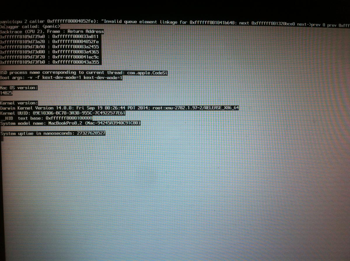

ghorbyrom Posted January 6, 2015 Author Share Posted January 6, 2015 Pas de problème je teste ça Alors comportement super bizar ! Dans nv_disable=1 j'avais le message still waiting for root device ! Du coup , j'ai mis le DSDT du tuto donné par Chris1111 et maintenant j'ai kernel panic voila l'erreur Link to comment https://www.insanelymac.com/forum/topic/303087-questions-pour-apprendre/page/5/#findComment-2101297 Share on other sites More sharing options...

ghorbyrom Posted January 6, 2015 Author Share Posted January 6, 2015 Oui mais attends je viens de remarquer quelque chose d'extraordinaire ! Il faut que quelque chose soit connecté sur les 2 ports USB 3 ou sinon j'ai un still waiting for root device ! Du coup j'ai recommencé sans le DSDT et sans nv_disable=1 et j'ai toujours l'écran bizar Link to comment https://www.insanelymac.com/forum/topic/303087-questions-pour-apprendre/page/5/#findComment-2101311 Share on other sites More sharing options...
gils83 Posted January 6, 2015 Share Posted January 6, 2015 bonne nouvelle les amis , j'ai réussi à passer mon erreur "still waiting for root device "; Mais maintenant je suis bloqué à ce niveau avec mon pc qui ventile vachement . je vais essayer avec nv_disable=1 en branchant la clé usb sur les ports usb2 , c'est mieux non ? tentes "busratio=20 fsb=100 Mhz" sans les guillemets Link to comment https://www.insanelymac.com/forum/topic/303087-questions-pour-apprendre/page/5/#findComment-2101314 Share on other sites More sharing options...
ghorbyrom Posted January 6, 2015 Author Share Posted January 6, 2015 Je mets ça dans les options de démarrage ? J'ai essayé dans les options de démarrage et j'ai toujours le même écran blanc ! Link to comment https://www.insanelymac.com/forum/topic/303087-questions-pour-apprendre/page/5/#findComment-2101315 Share on other sites More sharing options...
gils83 Posted January 6, 2015 Share Posted January 6, 2015 lors du boot , quand tu es sur le chameleon Link to comment https://www.insanelymac.com/forum/topic/303087-questions-pour-apprendre/page/5/#findComment-2101319 Share on other sites More sharing options...
ghorbyrom Posted January 6, 2015 Author Share Posted January 6, 2015 Oui c'est ce j'ai fait je commence a comprendre un peu \o/ Link to comment https://www.insanelymac.com/forum/topic/303087-questions-pour-apprendre/page/5/#findComment-2101320 Share on other sites More sharing options...
gils83 Posted January 6, 2015 Share Posted January 6, 2015 Oui c'est ce j'ai fait je commence a comprendre un peu \o/ ton loading se fait correctement jusqu'à la page blanche ? si c'est le cas , rajoutes -x UseKernelCache=No Link to comment https://www.insanelymac.com/forum/topic/303087-questions-pour-apprendre/page/5/#findComment-2101321 Share on other sites More sharing options...
ghorbyrom Posted January 6, 2015 Author Share Posted January 6, 2015 C'est parti je relance ! Toujours pareil ! Link to comment https://www.insanelymac.com/forum/topic/303087-questions-pour-apprendre/page/5/#findComment-2101322 Share on other sites More sharing options...
gils83 Posted January 6, 2015 Share Posted January 6, 2015 C'est parti je relance ! Toujours pareil ! -x -v -f kext-dev-mode-1 UseKernelCache=No PCIRootUID=0 ou 1 GraphicsEnabler=No ou Yes essayes tout ces drapeaux ensemble combinés ou seul Amuses toit bien , c'est tout pour moi bonne soirée Link to comment https://www.insanelymac.com/forum/topic/303087-questions-pour-apprendre/page/5/#findComment-2101323 Share on other sites More sharing options...
ghorbyrom Posted January 6, 2015 Author Share Posted January 6, 2015 Oui merci je pense vous dire à demain du coup lol Et du premier coup juste avec -x j'ai réussi à aller jusqu'à la barre de chargement avec une pomme et après l'écran blanc , je continue les testes C'est pas kext-dev-mode=1? Link to comment https://www.insanelymac.com/forum/topic/303087-questions-pour-apprendre/page/5/#findComment-2101324 Share on other sites More sharing options...
