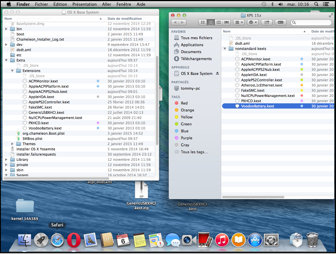

Je suis pas obliger de mettre les kexts sur ma clé je pourrais les installer pendant la post installation ou je dois les mettre sur la clé pour l'installation ?
D'après ce que j'en ai vu, les kexts proposés sont peut-être inadaptés/obsolètes pour Yosemite. Contente-toi de :
AppleACPIPS2Nub.kext
ApplePS2Controller.kext
FakeSMC.kext (cherche la dernière version plutôt que celle du pack)
NullCPUPowerManagement.kext
et télécharge GenericUSBXHCI.ketx (pour l'USB3
Met le tout dans le dossier Extra/Extensions de ta clé en lieu et place de ce qui s'y trouve déjà.

Dans le dossier Extra de ta clé, tu dois avoir au minimum ces deux fichiers :
org.chameleon.Boot.plist
SMBIos.plist
Le SMBIos.plist définit quel type de Mac tu utilises, ici ce sera un MacBook Pro modèle 8,2 (+ d'infos sur ici : http://www.everymac.com)
Tu peux créer des SMBios tout fait avec Chameleon Wizard > Google

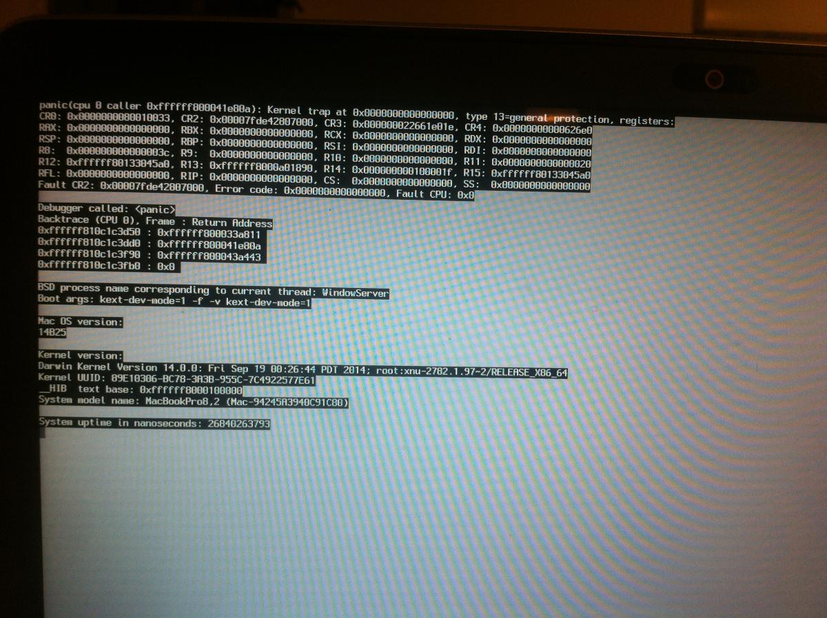

bonne nouvelle les amis , j'ai réussi à passer mon erreur "still waiting for root device ";
Mais maintenant je suis bloqué à ce niveau avec mon pc qui ventile  vachement .

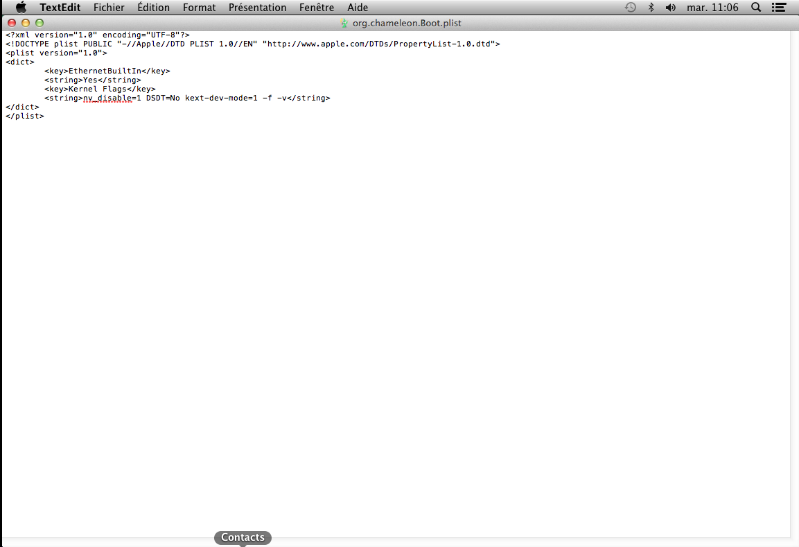

je vais essayer avec nv_disable=1
Je suis très heureux et ému d'avoir eu mon premier kernel panic .
Je souhaiterai remercier tous ceux sans qui je n'aurais pas pu depasser mon still waiting for root device et qui m'ont permis d'avoir ce kernel panic .^^
oui j'ai bien mis NULLCPUPowerManagement dans extensions
j'ai viens de rajouter les kexts qui sont recommandé dans le post conseillé par chriss1111 et que j'avais pas déjà mis.

Je viens d'essayer avc nv_disable=1 ça me fait pareil
En -v (mode verbose), tu ne devrais pas avoir d'écran gris mais des lignes blanches sur fond noir.
Bref, les kexts du post sur Mountain Lion, notamment AppleAPCIPlatform.kext et PXHCD.kext sont à mon avis obsolètes. ACPIMonitor, AppleHDA, AtherosL1cEthernet et VoodooBattery sont inutiles à ce stade.
Quant à FakeSMC, il est hautement préférable de disposer d'une version récente même si ce n'est pas indispensable.
Je pencherai plus vers un problème avec la DSDT ou bien avec les kexts nVidia, auquel cas il faudrait utiliser nv_disable=1 et DSDT=No
