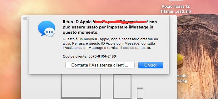

spec3 Posted January 11, 2015 Share Posted January 11, 2015 ok grazie.. e per imessage? ce il modo per farlo funzionare? ho provato ad aggiungere questo al config.plist: <key>RtVariables</key> <dict> <key>MLB</key> <string>il mio seriale+5 cifre a caso(17 cifre totali)</string> <key>ROM</key> <data> il mio Mac adress del Wifi </data> </dict> ho provato anche a riscrivere l'SMBIOS con clover configurator, aggiungendo anche MLB e ROM(presa dal mio macbook vero) su Rt variables. ma ho sempre questo errore.. Link to comment https://www.insanelymac.com/forum/topic/301993-guida-os-x-yosemite-1010-asus-z87-deluxe/page/3/#findComment-2102299 Share on other sites More sharing options...
Fabio1971 Posted January 12, 2015 Author Share Posted January 12, 2015 Da quello che ho letto aggiungendo MLB/ROM di un vero Mac iMessage e FaceTime funziona. Fabio 2 Link to comment https://www.insanelymac.com/forum/topic/301993-guida-os-x-yosemite-1010-asus-z87-deluxe/page/3/#findComment-2102408 Share on other sites More sharing options...
spec3 Posted January 12, 2015 Share Posted January 12, 2015 si ma io ho anche letto che se viene attivato con MLB e ROM di un vero mac..poi il vero mac avra' lo stesso problema.. c'e molta confusione in giro comunque mi sa che lascio perdere.. da quello che ho capito leggendo ingiro il problema e' l'NvRam con clover che non funziona...giusto? secondo te e' questione di tempo? Link to comment https://www.insanelymac.com/forum/topic/301993-guida-os-x-yosemite-1010-asus-z87-deluxe/page/3/#findComment-2102505 Share on other sites More sharing options...
Fabio1971 Posted January 12, 2015 Author Share Posted January 12, 2015 si ma io ho anche letto che se viene attivato con MLB e ROM di un vero mac..poi il vero mac avra' lo stesso problema.. c'e molta confusione in giro comunque mi sa che lascio perdere.. da quello che ho capito leggendo ingiro il problema e' l'NvRam con clover che non funziona...giusto? secondo te e' questione di tempo? Sicuramente (secondo me) è solo questione di tempo Fabio 2 Link to comment https://www.insanelymac.com/forum/topic/301993-guida-os-x-yosemite-1010-asus-z87-deluxe/page/3/#findComment-2102517 Share on other sites More sharing options...

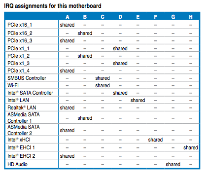

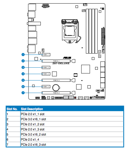

spec3 Posted January 17, 2015 Share Posted January 17, 2015 fabio spostare un IRQ assignement e' possibile? vorrei provare a spostare la PCIe x1_1 sull' IRQ G ( e disabilitare l'HD Audio) Link to comment https://www.insanelymac.com/forum/topic/301993-guida-os-x-yosemite-1010-asus-z87-deluxe/page/3/#findComment-2103705 Share on other sites More sharing options...
