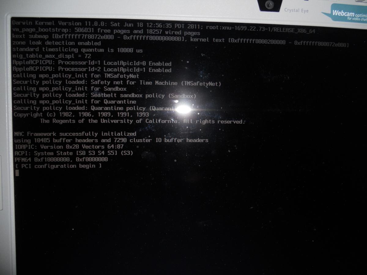

mariarosaria Posted September 25, 2014 Author Share Posted September 25, 2014 Ciao Fabio, grazie. Se avvio in modalità verbose (seleziono la partizione di lion, freccetta in giù, boot verbose, giusto?) escono diverse righe conseguenziali e alla fine gli ultimi righi dicono: Starting Darwin x86_64 Boot Args: boot-uuid=61AD3EE4-356A-368B-B85B-CC978C132BEB rd=*uuid -v Dopodichè si apre una finestra dove mi dice premi q per continuare Se premo q o esc esce quello che vedi in allegato e si pianta lì grazie di cuore per la disponibilità Link to comment https://www.insanelymac.com/forum/topic/301097-aiuto-installazione-kext/#findComment-2063903 Share on other sites More sharing options...
Fabio1971 Posted September 25, 2014 Share Posted September 25, 2014 Avvia con il flag -v npci=0x2000 Fabio Link to comment https://www.insanelymac.com/forum/topic/301097-aiuto-installazione-kext/#findComment-2063909 Share on other sites More sharing options...

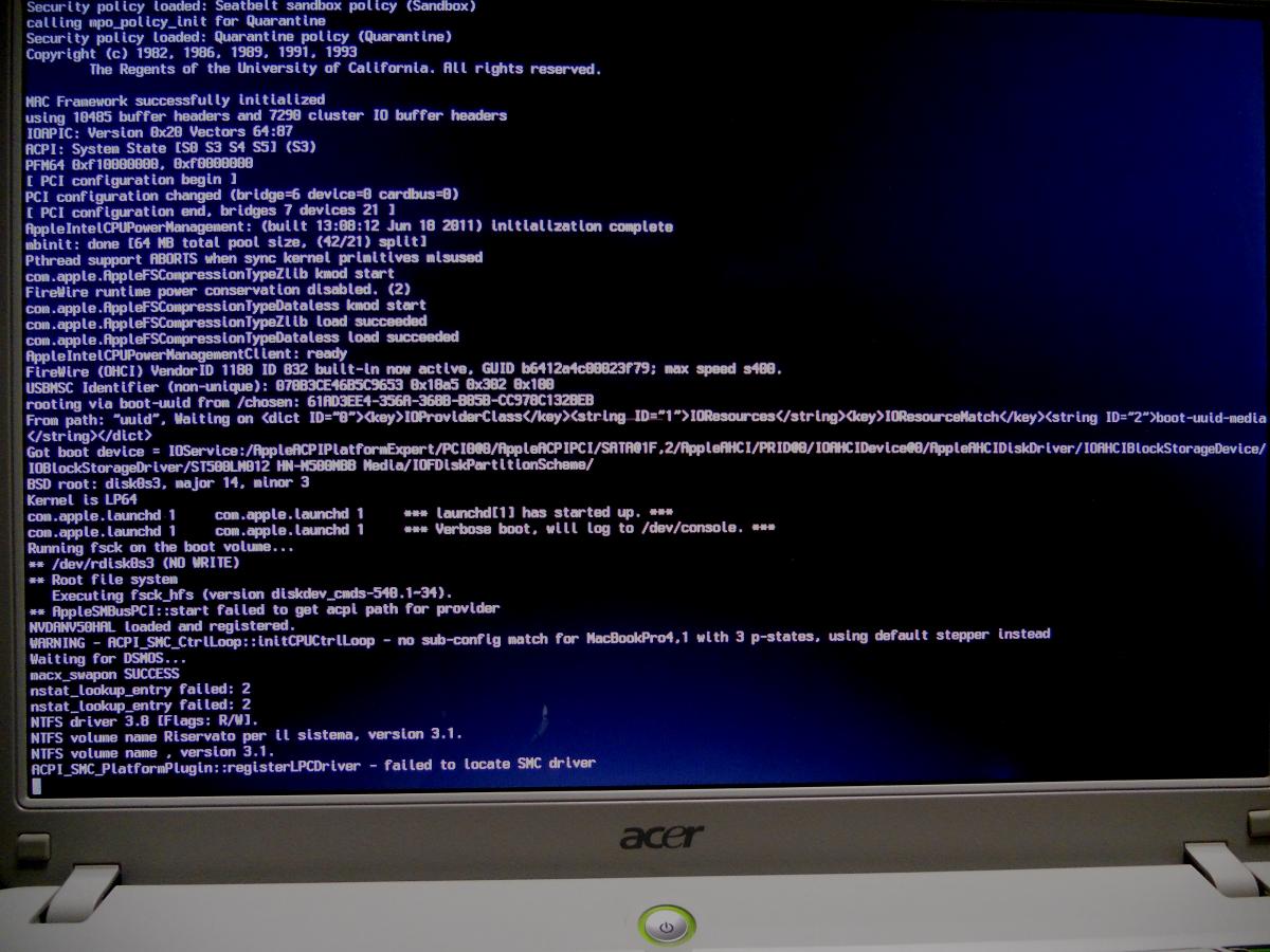

mariarosaria Posted September 25, 2014 Author Share Posted September 25, 2014 Grazie... Fatto. Questo è il risultato Link to comment https://www.insanelymac.com/forum/topic/301097-aiuto-installazione-kext/#findComment-2063935 Share on other sites More sharing options...
Fabio1971 Posted September 25, 2014 Share Posted September 25, 2014 Devi installare FakeSMC.kext e NullCPUPowerManagement.kext Fabio Link to comment https://www.insanelymac.com/forum/topic/301097-aiuto-installazione-kext/#findComment-2063939 Share on other sites More sharing options...

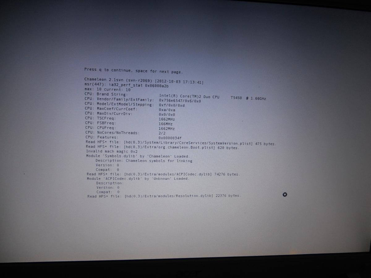

mariarosaria Posted September 26, 2014 Author Share Posted September 26, 2014 Ciao Fabio. Allora, ho installato nullcpu. (ti farò sapere se quando va in sleep riprende o si blocca) Ho notato che "Riavvia" non funziona (mi rimane schermo completamente nero con pulsante di alimentazione acceso), ma solo "spegni". Stranamente non funziona più la tastiera... Può essere collegato a queste ultime modifiche? Prima andava, adesso non va più... Devo usare quella a schermo. Grazie P.S. La finestra che esce all'avvio è quella in allegato. Link to comment https://www.insanelymac.com/forum/topic/301097-aiuto-installazione-kext/#findComment-2064136 Share on other sites More sharing options...
Fabio1971 Posted September 26, 2014 Share Posted September 26, 2014 No non centra la tastiera con le modifiche. All'avvio quando vedi il tema di Chameleon controlla in basso se nella barra hai la "q" eliminala da tastiera Fabio Link to comment https://www.insanelymac.com/forum/topic/301097-aiuto-installazione-kext/#findComment-2064155 Share on other sites More sharing options...
mariarosaria Posted September 26, 2014 Author Share Posted September 26, 2014 Non c'è nessuna barra e nessuna q... Se non riesco me lo tengo, meglio che si avvii... Lo sleep si blocca ugualmente. Kext per la tastiera a portata di mano ne hai senza provarne a caso? Grazie Link to comment https://www.insanelymac.com/forum/topic/301097-aiuto-installazione-kext/#findComment-2064159 Share on other sites More sharing options...
Fabio1971 Posted September 26, 2014 Share Posted September 26, 2014 prova così all'avvio quando vedi il tema da tastiera digita -v e controlla se davanti hai la "q" prova questi kext per la tastiera (realise) Fabio RehabMan-Voodoo-2013-1205.zip Link to comment https://www.insanelymac.com/forum/topic/301097-aiuto-installazione-kext/#findComment-2064160 Share on other sites More sharing options...
