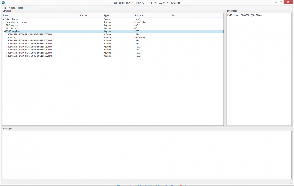

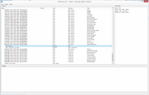

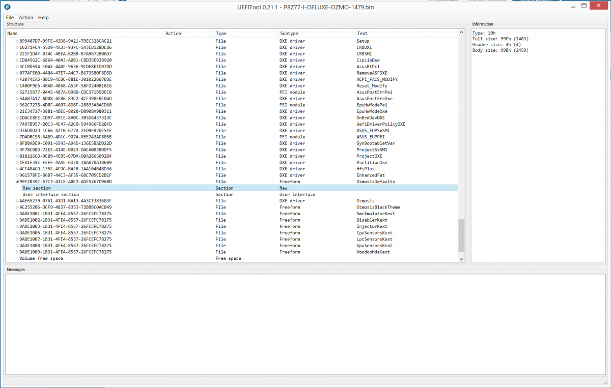

Aigors Posted March 4, 2014 Share Posted March 4, 2014 (edited) Lo scopo di questa guida e' mostrare come sia possibile integrare in un bios efi, gli strumenti per renderlo simile, non uguale, al bios efi di un qualsiasi mac, questo ci permette di sia di installare osx senza pandora o altri sistema, e ci permette di farne il boot senza ricorrere ad alcun bootloader, resta comunque la necessita' di usare le kext adeguate al proprio specifico hardware, c'e' anche la possibilita' di inserire tali kext dirattamente nel firmware, ma dipende dallo spazio che abbiamo a disposizione. DISCLAMER TALE OPERAZIONE VIENE FATTA SUL BIOS, QUINDI E' POTENZIALMENTE FONTE DI GUAI, IO NON MI ASSUMO NESSUNA RESPONSABILITA' PER GLI EVENTUALI DANNI, COSIGLIO VIVAMENTE DI PROVARCI SOLO SE SI SA COSA SI STA FACENDO, SE SI DISPONE DI UN MECCANISMO DI RECOVERY DEL BIOS, O DI UN PROGRAMMATORE DI EEPROM, EVENTUALI PROBLEMI POSSONO COSTRINGERVI A RISPEDIRE LA VOSTRA PIASTRA MADRE INDIETRO SE ANCORA IN GARANZIA. La guida nasce per mettere ordine e per rendervi partecipi della cosa, non e' farina del mio sacco, mi sono limitato a leggere io stesso e fare le prove in modo da rendere la cosa alla portata di tutti, i ringraziamenti vanno per prima al team che ha creato Ozmosis di cui io no faccio parte ne ho una qualche partecipazione ne sono coinvolto in qualche modo,poi a http://www.insanelymac.com/forum/user/307055-xpamamadeus/Il quale ha fatto per primo una guida, il mio piccolo contributo e' solo di testing e di report di un errore in cui mi sono imbattuto e a cui non ho trovato soluzione, ma che so da cosa dipende. Ho preparato un archivio che contiene tutti i pezzi che servono, scaricatelo da qui https://dl.dropboxusercontent.com/u/26175931/ozmosis.zip scompattatelo in una directory dove volete, vi troverete una struttura di questo tipo. La cartella kext2ffs dovrete usarla su osx poi spieghero' a cosa serve, il resto dei tool che vedete devono essere usati in windows.La cartella others-module contiene un file dal nome ntfs.efi e puo' essere integrato nel bios per avere il supporto in lettura/scrittura a ntfs direttamente da bios, non e' indispensabile per i nostri scopi.La cartella ozmosis-stuffs-828 contiene cio' ce ci serve, questo nello specifico e' l'ultima versione disponibile.Il programma mmtool e' cio' che andremo ad usare per integrare i moduli all interno per bios efi Il programma pmpatch server per patchare il bios per evitare l'uso della kext per il powermanagementf la discussione la trovate qui http://www.insanelymac.com/forum/topic/285444-pmpatch-uefi-patching-utility/ grazie coderush Per prima cosa lanciamo il programma mmtool, una volta partito avremo una schermata come questa Carichiamo la rom Notate che in Files of type e' selezionato (*.*) ossia tutti i tipi Una volta caricata la rom avremo una schermata come questa. Nel bios sono presenti diversi "volumi" come evidenziato dalla schermata qui sopra, noi andremo ad operare nel volume ove risiede il file CORE_DXE nel caso in esempio e' il volume 2 ma potrebbe variare da versione a versione, e da vendor a vendor.Per prima cosa dobbiamo sapere quanto spazio abbiamo a disposizione nel volume in cui andremo a inserire i file, per saperlo basta cliccare su "Create report" attendere la fine dell operazione,il report si trovera' nella cartella da cui avete caricato la rom e si chiamera' nomerom.rpt, potete aprirlo con un qualunque editor di file di testo ( notepad++ per esempio) +-----------------------------------------------------------------------------+ | Firmware Volume : 02 Location : 00000000 Length : EB6000 | +---+---------------+------------------------------------+--------+------+----+ +---+---------------+------------------------------------+--------+------+----+ | Bytes Free : 0023D8 ( 8 KB) Bytes Used : EB3C28 (15055 KB) | +-----------------------------------------------------------------------------+ Come potete vedere abbiamo solo 8 k di spazio a disposizione, pochino, ma possiamo fare spazio o comprimendo moduli, o cancellando cosa che non servono, o utilizzando entrambe le tecniche.Piccola parentesi, non e' sempre possibile comprime moduli per guadagnare spazio, questo perche' alcuni vendor ( gigabyte per esempio ) fanno in modo che il volume 2 non sia altro che un file compresso che risiede nel volume 1, questo non ci permette di estrarre un modulo, comprimerlo e reinserirlo perche' il programma tenta di decomprimere il file che rappresenta il volume su cui stiamo operando, ma non essendoci spazio nel volume in cui risiede, semplicemente fallisce con un errore del tipo "unable to getting firmware information" , quindi se siamo in questo caso dobbiamo cancellare qualcosa, se anche cancellando qualcosa non abbiamo spazio a disposizione, non ci rimane altro che usare una versione meno recente del bios, nel mio caso devo usare per forza la F2 che e' quella che ho trovato nella mobo, ogni altra versione successiva non mi permetteva di avere spazio a sufficienza per inserire il minimo indispensabile dei moduli.Dunque, dopo questa filippica, vediamo cosa possiamo cancellare senza che ci siano problemi Tutti questi moduli sono tranquillamente cancellabili. |159|TcpDxe |B1625D3C-9D2D-4E0D-B864-8A763EE4EC50|00722A09|00BB59|DRVR| |160|Dhcp4Dxe |8DD9176E-EE87-4F0E-8A84-3F998311F930|0072E562|006F1D|DRVR| |161|Ip4ConfigDxe |8F9296EF-2880-4659-B857-915A8901BDC8|0073547F|0047C5|DRVR| |162|Ip4Dxe |8F92960F-2880-4659-B857-915A8901BDC8|00739C44|008BD9|DRVR| |163|Mtftp4Dxe |61AFA223-8AC8-4440-9AB5-762B1BF05156|0074281D|0056BD|DRVR| |164|Udp4Dxe |10EE5462-B207-4A4F-ABD8-CB522ECAA3A4|00747EDA|005719|DRVR| |165|Dhcp6Dxe |8DD9176D-EE87-4F0E-8A84-3F998311F930|0074D5F3|00689D|DRVR| |166|Ip6Dxe |8F92960E-2880-4659-B857-915A8901BDC8|00753E90|010459|DRVR| |167|Mtftp6Dxe |61AFA251-8AC8-4440-9AB5-762B1BF05156|007642E9|00565D|DRVR| |168|Udp6Dxe |10EE54AE-B207-4A4F-ABD8-CB522ECAA3A4|00769946|0053D9|DRVR| L'operazione per cancellarli e' semplicissima come da schermata Per prima cosa cliccate nel menu (Insert replace delete extract ) su delete, poi tramite il cursore a destra scorrere la lista fino a trovare il file da da cancellare, una volta selzionato cliccate sul pulsante delete situato vicino al box Vendor ID, Device ID attendete un po', alla fine dell operazione il cursore si riposizionera' all inizia della lista, ripete questa operazione per tutti file intendete cancellare, ( quella della lista da me postata li potete tranquillamente cancellare ) Alla fine delle cancellazioni, clicchiamo su save image in modo da salvarci il lavoro.Per prima cosa sostituiamo il module FileSystem presente nel bios, col modulo enhancedfat proveniente dal team ozmosis, questo ci permette di risparmiare un po' di spazio e ci permette' altresi' di leggere anche fat32, ed exfat per fare cio' operiamo come in foto Come potete vedere e' facile, basta cliccare su replace, selezionare cosa vogliamo rimpiazzare, scegliere tramite il tasto browse il modulo da inserire al posto di quello selzionato, indi premere replace. Se tutto e' andato a buon fine vedrete il modulo EnhancedFat al posto di FileSystem. Ora inseriamo i moduli indispensabili al funzionamento della modifica questi sono: |188|OzmosisDefaults|99F2839C-57C3-411E-ABC3-ADE5267D960D|00DA7A19|000128|FRFM| |189|HfsPlus |4CF484CD-135F-4FDC-BAFB-1AA104B48D36|00DA7B41|006174|DRVR| |190|PartitionDxe |1FA1F39E-FEFF-4AAE-BD7B-38A070A3B609|00DADCB5|002E68|DRVR| |191|SmcEmulatorKext|DADE1001-1B31-4FE4-8557-26FCEFC78275|00DCF5D8|021710|FRFM| |192|Ozmosis |AAE65279-0761-41D1-BA13-4A3C1383603F|00DF0CE8|01CDC4|DRVR| |193|DisablerKext |DADE1002-1B31-4FE4-8557-26FCEFC78275|00E0DAAC|002B6B|FRFM| Questi sono il minimo indispensabile.Per inserire tali moduli, procediamo come in foto Come potete notare ho selezionato il volume semplicemente cliccando su un modulo al suo interno, infatti nel box Vol. index compare il volume, 2 in questo caso, e l'index del modulo che ho cliccato, poi ho cliccato su insert, poi tramite il tasto browse sono andato a scegliermi cosa volere caricare, poi ho spuntato l'opzione Insert Compress, questa DEVE essere usata per tutti moduli allegati all archivio che ho preparato, ripetete tale operazione per i moduli che vi ho elencato che riporto di nuovo. |188|OzmosisDefaults|99F2839C-57C3-411E-ABC3-ADE5267D960D|00DA7A19|000128|FRFM| |189|HfsPlus |4CF484CD-135F-4FDC-BAFB-1AA104B48D36|00DA7B41|006174|DRVR| |190|PartitionDxe |1FA1F39E-FEFF-4AAE-BD7B-38A070A3B609|00DADCB5|002E68|DRVR| |191|SmcEmulatorKext|DADE1001-1B31-4FE4-8557-26FCEFC78275|00DCF5D8|021710|FRFM| |192|Ozmosis |AAE65279-0761-41D1-BA13-4A3C1383603F|00DF0CE8|01CDC4|DRVR| |193|DisablerKext |DADE1002-1B31-4FE4-8557-26FCEFC78275|00E0DAAC|002B6B|FRFM| Alla fine delle operazioni, se non avrete avuto nessun errore, potete cliccare su save image, et voila' la modifica del bios e' pronta. Non ci rimane altro che flashare questo bios usando i meccanismi tipici della mobo, incrociare le dita e provare a vedere cosa accade. Se avete gia' installato Osx provate ad impostare nel bios il boot solo da uefi, probabilmente vi partira' direttamente il sistema operativo senza caricare nessun bootloader come per esempio clover, chameleon o quello che avete installato voi. Ci sono anche altri moduli nella cartella ozmosiss-stuffs-828 allegata allo zip, vediamo a cosa servono.ExtFs serve per leggere il filesystem di linux, se non avete necessita' di installare linux nel sistema, potete farne a meno.OzmosisTheme come detto prima, e' il tema per il bios Quo che pero' non funziona con chipset z87 Injector Kext serve per iniettare dei parametri in alcune kext, personalmente non ce l'ho caricato nel mio bios e mi funziona tutto benissimo. Se notate passaggi poco chiari, o che proprio non capite, fatemelo notare Spero possa esservi utile, io uso tranquillamente tale modifica senza nessun problema, l'unico limite e' l'esigua quantita' di spazio che rimane nei bios. Se tutto e' andato per il verso giusto avrete il vostro hackintosh simil-apple. Cosa vi mancherebbe ancora? Le cose tipiche di un hackintosh, le kext e l'eventuale DSDT. Come faccio a cambiare l smsbios per farlo sembrare un macmini? sudo nvram 4D1FDA02-38C7-4A6A-9CC6-4BCCA8B30102:BiosVersion=MM61.88Z.0106.B00.1208091121 sudo nvram 4D1FDA02-38C7-4A6A-9CC6-4BCCA8B30102:ProductName=Macmini6,2 sudo nvram 4D1FDA02-38C7-4A6A-9CC6-4BCCA8B30102:SystemSerial=xxxxxxxxxxxx sudo nvram 4D1FDA02-38C7-4A6A-9CC6-4BCCA8B30102:ProductFamily=Macmini sudo nvram 4D1FDA02-38C7-4A6A-9CC6-4BCCA8B30102:ProductId=Mac-F65AE981FFA204ED questi sono i comandi che dovrete digitare da un terminale per cambiare il tipo di sistema, le info le potete prelevare da chameleon wizard nella sezione smbios, basta copiare i valori generati dal wizard al posto di quelli esistenti tramite questi comandi qui sopra. Attenzione!!!! tali modifiche funzionano SOLO se il vostro bios permette il salvataggio in nvram, diversamente al boot vi ritroverete con i valori precedenti. Vai Aigors sei tutti noi che il diavolo ti accompagni!! ..a proposito come si fa un'installer originale Mac? http://lifehacker.com/how-to-create-an-os-x-mavericks-usb-installation-drive-1450280026 A cosa serve la cartella kext2ffs? questa contiene un tool che permette di trasformare qualunque kext in un formato tale che sia possibile integrarla, la kext, direttamente nel bios in modo da far funzionare l'hardware direttamente senza caricare kext da sistema operativo. Domanda: perche' dovrei integrare qualche kext a parte il Fakesmc nel bios? Risposta: perche' puo' essere utile avere funzionante un pezzo di hardware in fase di installazione e/o prima che sia installato il sistema operativo, un esempio? la rete, se per far funzionare la vostra scheda a bordo avete bisogno di una kext aggiuntiva, potete tentare di caricarla nel bios, ma, nel caso della kext AppleIntelE1000e deve essere presente nel bios anche la kext ionetworkingfamily questo per esempio potrebbe essere utile per fare un restore da time-machine nel caso abbiate un backup su una nas visibile via rete, non so le sapete ma una installazione "liscia" di mavericks come se fosse un apple vero, installa anche una partizone di recovery, questa e' accessibile dal boot menu del bios, lanciandola si ha la possibilita' di fare un restore del sistema via time-machine, ma se questo risiede su nas, senza rete e' impossibile, ecco quindi che viene utile avere la scheda di rete funzionante da bios, cosi' come per esempio la firewire o nel caso sia presente sulla modo, la thunderbolt. Funzionamento tool Kext2ffs Il tool funziona solo su osx, quindi vi serve un osx funzionante virtuale o fisico non e' importante, copiate la cartella kext2ffs sul desktop, vi troverete una struttura simile Copiare la kext nella cartella Kexts A questo punto cliccare sul KextToffs.command e abbiamo la kext compressa nella cartella Kext/Compress che si chiamera' nomekextcompress.ffs, A questo punto potrete inserirla nel bios seguendo la procedura che ho illustrato per gli altri modulo, avendo l'accortezza di selezionare sempre il volume in cui avrete inserito gli altri moduli. Salvate la rom e provate a flasharla, come gia' specificato per far funzionare la rete avrete bisogno anche della kext ionetworkingfamily spazio permettendo, se non avete spazio per quest'ultima, evitate tentare di mettercela, non servirebbe a nulla se non c'e' abbastanza spazio per entrambe. Un ultimo consiglio, evitate di spuntare il chechkbox su mmtool che dice compress, essendo gia' compressa non funzionerebbe. Vediamo ora come si possa estrarre il Defaults.plist in modo da editarlo e aggiustarlo secondo le nostre esigenze, ricordo che questo file serve a determinare che tipo di macchina e' e a passare a Osx alcuni flag di boot come per esempio -v kext-dev-mode=1 Per prima cosa aprite il bios con Uefitool una volta aperto, avrete una schermata come questa Cercate nei vari volumi dove avete inserito i moduli Ozmosis, una volta trovato il volume scendete fino alla fine ed avrete una cosa del genere Come potete vedere cliccando col sinistro sul triangolino vi appariranno queste opzioni Raw scetion e User Interface section Cliccate col destro su Raw section, vi apparira' un altro menu con varie opzioni, scegliete "Extract body" , salvate il file col nome Defaul.plist, a questo punto potete editarlo sostituendo i parametri con quello che vi serve, una volta che le modifiche sono state effettuate, lo dovrete reinserire rifacendo la procedura e scegliedo Replace body , a questo punto salvate il bios, riflashatelo e in bocca al lupo.Vi ricordo che per far leggere i nuovi parametri dovrete fare il reset a 4 tasti, ossia winlogo+alt+p+r in modo che ozmosis legga i dati dal bios. se avete qualche dubbio, chiedete. Edited October 10, 2015 by Aigors 4 Link to comment https://www.insanelymac.com/forum/topic/296537-guida-integrare-ozmosis-nel-bios-uefi/ Share on other sites More sharing options...

ErmaC Posted March 10, 2014 Share Posted March 10, 2014 @Aigors Ottima iniziativa. Una nota alla quale ti chiedo di porre rimedio, è l'utilizzo dello kext AHCI_3rdParty_SATA.kext non è tanto il kext di sua ma il suo contenuto che se un occhio malizioso (come il mio) si mette a indagare... Personalmente non mi andrebbe di "sporcare" questo ottimo tools con quella abberrazione di kext. Se posso consigliarti tempo fa io con l'aiuto di eep357 stilammo una lista di controller nello Kext IOAHCIBlockStorage (che poi l'Info.plist lo metti dove vuoi...) il link lo trovi qui... http://www.insanelymac.com/forum/files/file/36-patched-ioahciblockstorage-for-ioahcifamily/ se guardi l'Info.plist di questo kext troverai una nutrita serie di controller "aggiuntivi"... ErmaC Link to comment https://www.insanelymac.com/forum/topic/296537-guida-integrare-ozmosis-nel-bios-uefi/#findComment-2002802 Share on other sites More sharing options...
Aigors Posted March 10, 2014 Author Share Posted March 10, 2014 Grazie ermac, devo fare ammenda non ho aggiunto le foto per usare il tool kext2ffs ovviamente quella kext e' li non so per quale motivo, siccome la guida l'ho preparata dal lavoro non disponendo di un mac ne di un hackintosh, non ho potuto cacciarla via di la :-) Ho idea che se condividiamo le nostre conoscenze possiamo rendere la cosa ancora piu' osx friendly, oltre che "tagliata" a modo per ogni singola mobo, questo comporta l'editare il DSDT specifico correggerne gli errori, cacciarlo nel modulo amibios.info e rimettere tale modulo nel bios, non solo, leggendo altri thread su altri forum ( per fortuna non sull innominabile ) ho appreso che si puo' discriminare all interno del DSDT il tipo di OS questo permetterebbe di avere un DSDT che sia utilizzabile al meglio sia da osx che da windows, tale modifica renderebbe la mobo tagliata a modo per entrambi i sistemi operativi. Ora vado a leggere il link che mi hai proposto. Link to comment https://www.insanelymac.com/forum/topic/296537-guida-integrare-ozmosis-nel-bios-uefi/#findComment-2002803 Share on other sites More sharing options...
ErmaC Posted March 10, 2014 Share Posted March 10, 2014 Grazie ermac, devo fare ammenda non ho aggiunto le foto per usare il tool kext2ffs ovviamente quella kext e' li non so per quale motivo, siccome la guida l'ho preparata dal lavoro non disponendo di un mac ne di un hackintosh, non ho potuto cacciarla via di la :-) Ho idea che se condividiamo le nostre conoscenze possiamo rendere la cosa ancora piu' osx friendly, oltre che "tagliata" a modo per ogni singola mobo, questo comporta l'editare il DSDT specifico correggerne gli errori, cacciarlo nel modulo amibios.info e rimettere tale modulo nel bios, non solo, leggendo altri thread su altri forum ( per fortuna non sull innominabile ) ho appreso che si puo' discriminare all interno del DSDT il tipo di OS questo permetterebbe di avere un DSDT che sia utilizzabile al meglio sia da osx che da windows, tale modifica renderebbe la mobo tagliata a modo per entrambi i sistemi operativi. Ora vado a leggere il link che mi hai proposto. Aigors, il link che ti ho postato prima non è il kext che intendevo... (il kext linkato corregge le icone e alcuni controlli) ma ora come ora non ricordo dove ho messo lo kext patchato per l'ACHI che contiene appunto una marea di controller aggiuntivi tra i quali anche i JMicron... Devo spolverare i miei backup... Nella sezione Software e simili c'è l'ottimo topic di Smith@@ http://www.insanelymac.com/forum/topic/213333-patched-bios-by-smith/ con tanti Bios già patchati... (il modulo contenente il DSDT già pulito e reinserito)... Condividere conoscenza ed esperienze è alla base del "progresso" fai conto che la quantità di tabelle moduli e sopratutto di schede madri è immane... una piccola info... il compilatore aml della Intel utilizzato da Apple risale al 2006 (almeno fino a qualche tempo fa...) quindi usare un copilatore aggiornatissimo a volte (tante volte) comporta correggere errori relativamente sintattici e che non portano nella stragrande maggioranza dei casi ad alcun vantaggio, se non quello di avere una tabella (DSDT) pulita. ErmaC 2 Link to comment https://www.insanelymac.com/forum/topic/296537-guida-integrare-ozmosis-nel-bios-uefi/#findComment-2002809 Share on other sites More sharing options...
Aigors Posted March 10, 2014 Author Share Posted March 10, 2014 Ho visto quel thread in effetti ha fatto un lavoro immane, pero' da quando lo ha fatto lui, le cose sono cambiate, per esempio nei bios efi non c'e' piu' un modulo acpi.aml ma piu' tosto c'e', almeno nel mio, amibiosinfo e dentro questo c'e' il dsdt quindi la modifica non e' cosi' immediata, c'e' da studiarci un po' Link to comment https://www.insanelymac.com/forum/topic/296537-guida-integrare-ozmosis-nel-bios-uefi/#findComment-2002817 Share on other sites More sharing options...
