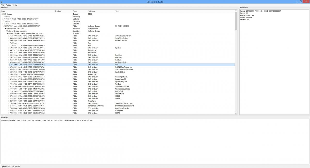

xelanaiznac Posted May 21, 2014 Share Posted May 21, 2014 allora dovrebbe funzionare allora, sto cucinando la rom :-). ho inserito tutti i file necessari, kext comprese. mi manca solo il discorso dsdt. ill problema è che con il software uefitool, aprendo la rom, non riesco a trovare la voce amiboardinfo. ho una z87x ud4h. sto seguendo la procedura da te descritta a pagine 2 di questo thread. attendo tuo aiuto, grazie ps inutile dire che anche aprendo tutti i triangolino grigi non si trova il suddetto file allego anche bios modificato core_dxe compresso, filesystem tolto, file ozmosis aggiunti e kext aggiunti (con nuovo fakesmc al posto di smcemulatorkext) Z87XUD4H.F9.zip Link to comment https://www.insanelymac.com/forum/topic/296537-guida-integrare-ozmosis-nel-bios-uefi/page/3/#findComment-2021308 Share on other sites More sharing options...
Aigors Posted May 21, 2014 Author Share Posted May 21, 2014 apri il file allegato e guarda dove si trova AmibiosInfo Link to comment https://www.insanelymac.com/forum/topic/296537-guida-integrare-ozmosis-nel-bios-uefi/page/3/#findComment-2021314 Share on other sites More sharing options...

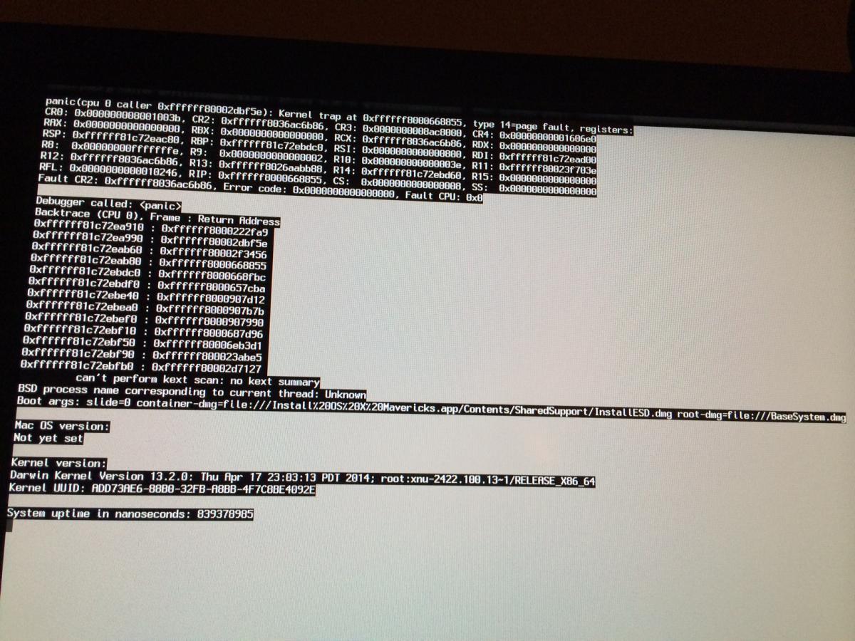

xelanaiznac Posted May 21, 2014 Share Posted May 21, 2014 apri il file allegato e guarda dove si trova AmibiosInfo azz...svista mia, scusami. intanto ti chiedo (visto che non credo dipenda dalla mancanza del dsdt), ho provato a flashare la rom ed ho provato ad avviare l'installer di 10.9.3 da chiavetta (preparata con diskmakerx). questo il kernel panic che compare, che potrebbe essere? Link to comment https://www.insanelymac.com/forum/topic/296537-guida-integrare-ozmosis-nel-bios-uefi/page/3/#findComment-2021319 Share on other sites More sharing options...
Aigors Posted May 21, 2014 Author Share Posted May 21, 2014 Ma nella chiavetta c'è il kernel per AMD? Controlla nelle impostazioni BIOS se è abilitata la virtualizzazione, nel caso disabilitala e controlla il parametro maxcpuid prova sua abilitato sia non abilitato Link to comment https://www.insanelymac.com/forum/topic/296537-guida-integrare-ozmosis-nel-bios-uefi/page/3/#findComment-2021321 Share on other sites More sharing options...
xelanaiznac Posted May 21, 2014 Share Posted May 21, 2014 Ma nella chiavetta c'è il kernel per AMD? Controlla nelle impostazioni BIOS se è abilitata la virtualizzazione, nel caso disabilitala e controlla il parametro maxcpuid prova sua abilitato sia non abilitato il problema era nel famesmc.kext versione 6.8 con smcemulator.kext il sistema parte nativamente. ma che spettacolo è sta cosa???? ora, due domande: 1, come faccio ad impostare smbios su imac14,2? utilizzando i comandi nvram che trovo in fondo alla guida al post 1 vero? 2, una volta fatto l'ssdt per il powermanagement, dove lo dovrò mettere? con chameleon si metteva in extra, con clover sulla partizione efi insieme al dsdt, ma con ozmosis invece? perdona la mia ignoranza, sono un novello e non sono riuscito trovare info in merito 3, quale il migliore tra fakesmc (eventualmente potrei provare una versione più vecchia) e smcemulator? GRAZIE Link to comment https://www.insanelymac.com/forum/topic/296537-guida-integrare-ozmosis-nel-bios-uefi/page/3/#findComment-2021330 Share on other sites More sharing options...

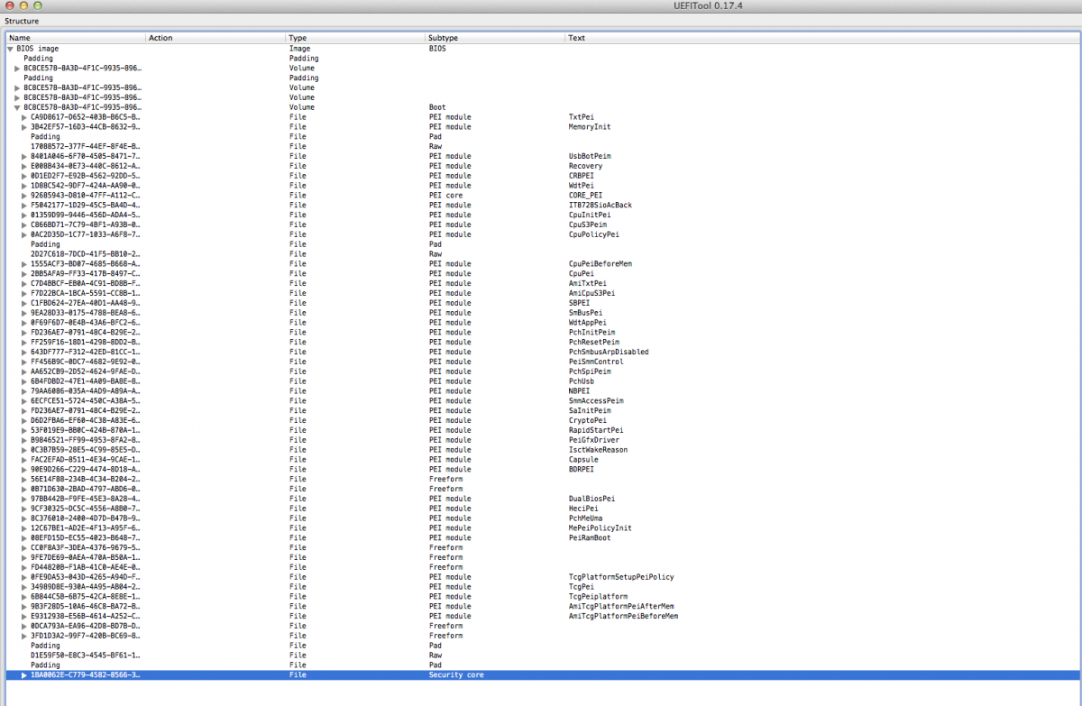

Aigors Posted May 22, 2014 Author Share Posted May 22, 2014 esattamente, prima va convertito in .ffs e poi aggiunto al bios, che errore ti da mmtool? puoi postare il tuo attuale bios piu' ozmosisdefaults.ffs? Link to comment https://www.insanelymac.com/forum/topic/296537-guida-integrare-ozmosis-nel-bios-uefi/page/3/#findComment-2021469 Share on other sites More sharing options...
xelanaiznac Posted May 22, 2014 Share Posted May 22, 2014 esattamente, prima va convertito in .ffs e poi aggiunto al bios, che errore ti da mmtool? puoi postare il tuo attuale bios piu' ozmosisdefaults.ffs? nella tua cartella i file sono già convertiti in .ffs, per quello ti dico. mmtool semplicemente quando clicci su insert si chiude inaspettatamente (dopo aver cancellato il precedente ozmosisdefault.ffs ovviamente). se invece clicci su replace, mi cancella il file ozmosisdefault.ffs ma sembra che non mi carichi quello nuovo. ora ti carico il bios con ozmosisdefault.ffs da editare e ti carico anche il file ozmosisdefault.ffs da me editato ps oggi pomeriggio costi quel che costi installo quel maledetto windows 8.1 full uefi. non è possibile che si riescano a fare le cose difficili ma non quelle semplici :-). winzozz di m..... OzmosisDefault.ffs.zip z87xOK.rom.zip Link to comment https://www.insanelymac.com/forum/topic/296537-guida-integrare-ozmosis-nel-bios-uefi/page/3/#findComment-2021471 Share on other sites More sharing options...
Aigors Posted May 22, 2014 Author Share Posted May 22, 2014 suppongo sia un problema di spazio, mmtool gestisce male la cosa, potresti provare con uefitool che mi pare molto meglio da questo punto di vista, se non dovesse esserci spazio, bisogna cancellare un po' di roba come ho specificato nella mia guida. Piccolo ragguaglio, per modificare il file ozmosisdefaults bisogna usare il programma kext2ffs che contiene gia' un ozmosisdefaults, editando una copia di quello, e' possibile poi reintegrarlo nel bios. nella tua cartella i file sono già convertiti in .ffs, per quello ti dico. mmtool semplicemente quando clicci su insert si chiude inaspettatamente (dopo aver cancellato il precedente ozmosisdefault.ffs ovviamente). se invece clicci su replace, mi cancella il file ozmosisdefault.ffs ma sembra che non mi carichi quello nuovo. ora ti carico il bios con ozmosisdefault.ffs da editare e ti carico anche il file ozmosisdefault.ffs da me editato ps oggi pomeriggio costi quel che costi installo quel maledetto windows 8.1 full uefi. non è possibile che si riescano a fare le cose difficili ma non quelle semplici :-). winzozz di m..... Dopo pranzo gli do un occhio, devo andare a prendere il portatile con su macosx il kext2ffs funziona solo su osx Link to comment https://www.insanelymac.com/forum/topic/296537-guida-integrare-ozmosis-nel-bios-uefi/page/3/#findComment-2021472 Share on other sites More sharing options...
