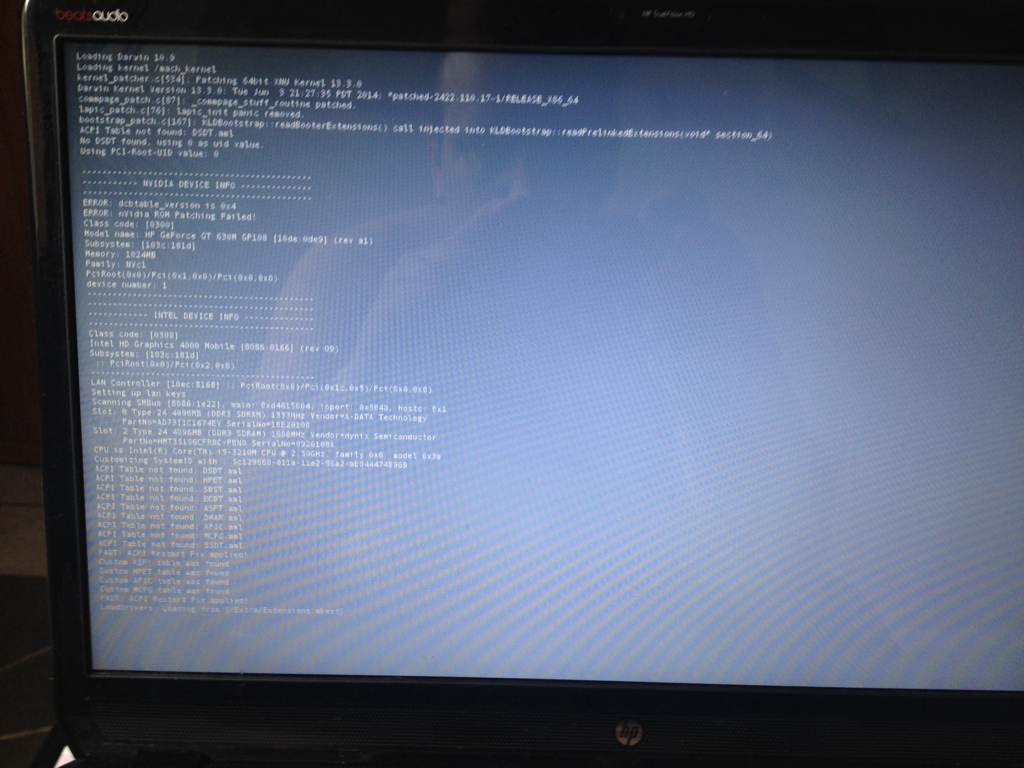

Ciao, sto rifacendo tutto perché qualcosa non è andato bene. Una domanda magari stupida il file smbios.plist deve essere anche quello personale? O va bene quello che mi ha allegato Micky?

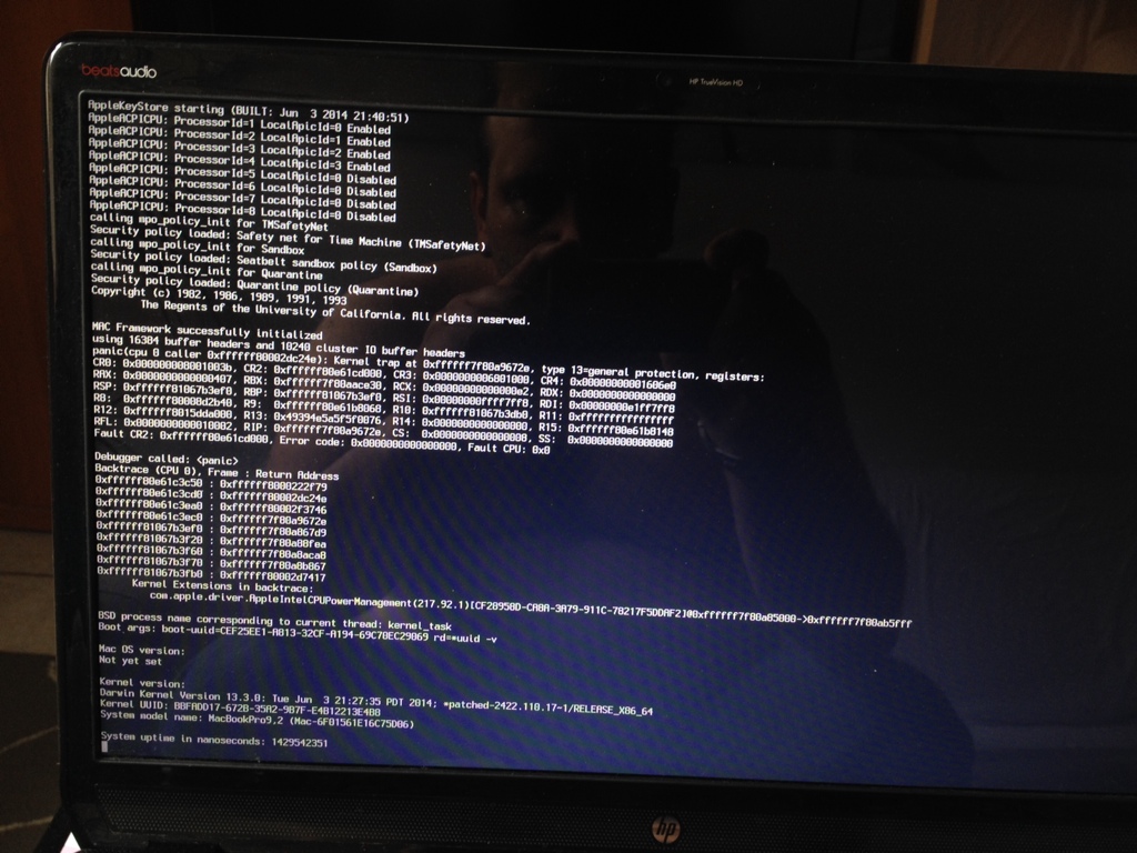

Ora nella Extra della chiavetta crea una cartella di nome Extensions, all'interno metti NullCPUPowerManagement e FakeSMC, avvia con -v -f
Domanda: non hai personalizzato l'installazione nella parte "personalizza" dell'installer?
