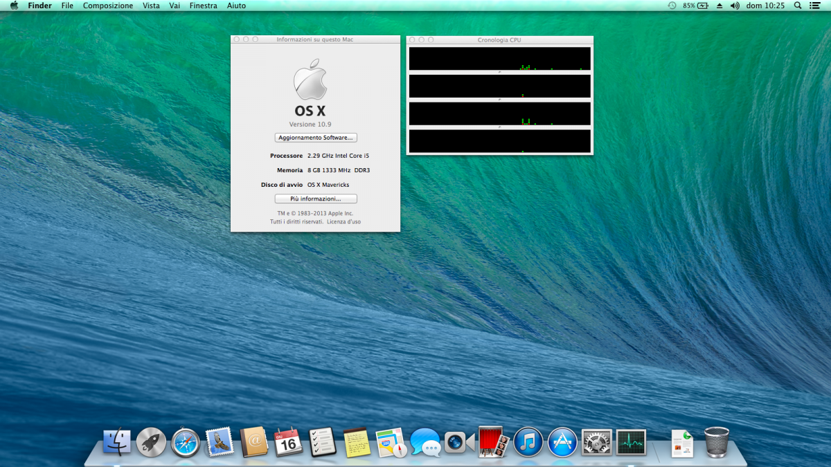

simconti Posted June 16, 2013 Share Posted June 16, 2013 (DV7-6180sl) DV6-6xxx DV7-6xxx OS X Mavericks 10.9.3 La guida è perfetta quella di carbo178 (Grazie): http://www.insanelymac.com/forum/topic/289753-guida-installazione-os-x-109-mavericks-dp1/ Installazione eseguita con: • Enoch-rev.2247 • fakeSMC + NullCpuPowerManagement + keyboard e ps2 kext • Cartella Extra con: DSDT (grazie Micky1979), SSDT, org.chameleon.boot.plist e smbios.plist (trovate tutto in allegato). • Intel HD 3000 funzionante (eliminazione artefatti con la configurazione EDID + Demone Fan Control 1.2). • Radeon 6770m non funzionante. Disattivata scheda video con bios mod insydeH2O F1.A (L'ho ritenuto necessario per aumentare la durata della batteria e diminuire il surriscaldamento del notebook). • Sostituita scheda WiFi con Atheros 9285 installato bios mod senza whitelist: insydeH2O F1.A - Funzionante. • Intel audio funzionante con AppleHDA.kext (grazie Micky1979) • Batteria funzionante VoodooBattery.kext • Trackpad - Keyboard funzionante con ApplePS2Controller.kext and ApplePS2Controller.kext • USB 2.0 e webcam funzionante nativamente. • USB 3.0 kext disponibile: www.insanelymac.com/forum/topic/286860-genericusbxhci-usb-30-driver-for-os-x-with-source/ , more information available EDID Installer.pkg.zip DV6 Extra S_L_E.zip DV7 Extra S_L_E.zip FanControl1.2.dmg • Aggiornamento 10.9.1/10.9.2/10.9.3 dopo aggiornamento è necessario ripristinare AppleHDA.kext patchato. • Allego nuovo AppleIntelCPUPowerManagement per ultime versioni. NUOVO AppleIntelCPUPowerManagement.kext.zip 10 Link to comment https://www.insanelymac.com/forum/topic/289913-dv6-6xxx-dv7-6xxx-os-x-mavericks-1093/ Share on other sites More sharing options...

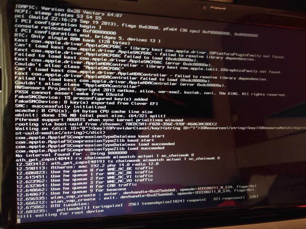

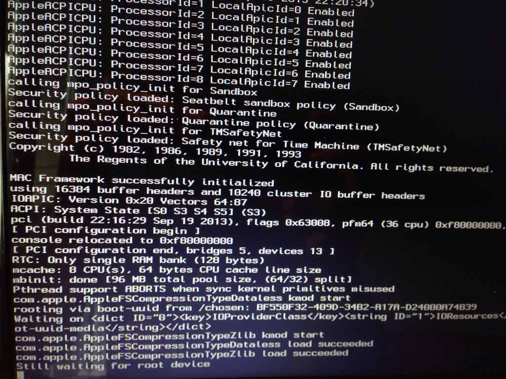

Guido91 Posted October 31, 2013 Share Posted October 31, 2013 Ho seguito il procedimento della guida linkata all'inizio del topic e poi messo i file della cartella DV6 esattamente come indicati nel readme (ho modificato org.chameleon.Boot.plist aggiungendo la Kernel Flag -v) ma non parte nemmeno l'installer mostrando la scritta "Still waiting for root device" Dove posso aver sbagliato? Ps: premetto che ho utilizzato la release finale di maverick e non la golden master dunque il mach_kernel l'ho estratto personalmente dal pacchetto pensando che potessero essere differenti Link to comment https://www.insanelymac.com/forum/topic/289913-dv6-6xxx-dv7-6xxx-os-x-mavericks-1093/#findComment-1961383 Share on other sites More sharing options...
simconti Posted October 31, 2013 Author Share Posted October 31, 2013 Ho seguito il procedimento della guida linkata all'inizio del topic e poi messo i file della cartella DV6 esattamente come indicati nel readme (ho modificato org.chameleon.Boot.plist aggiungendo la Kernel Flag -v) ma non parte nemmeno l'installer mostrando la scritta "Still waiting for root device" ImageUploadedByTapatalk1383215476.129526.jpg Dove posso aver sbagliato? Ps: premetto che ho utilizzato la release finale di maverick e non la golden master dunque il mach_kernel l'ho estratto personalmente dal pacchetto pensando che potessero essere differenti Ciao Guido, il problema dovrebbe essere legato al tipo di hdd che hai... è collegato internamente al controller sata? prova a avviare con -f Dovresti caricare da Pandora il AHCIPortinjector... Link to comment https://www.insanelymac.com/forum/topic/289913-dv6-6xxx-dv7-6xxx-os-x-mavericks-1093/#findComment-1961728 Share on other sites More sharing options...
Guido91 Posted November 1, 2013 Share Posted November 1, 2013 Ciao Guido, il problema dovrebbe essere legato al tipo di hdd che hai... è collegato internamente al controller sata? prova a avviare con -f Dovresti caricare da Pandora il AHCIPortinjector... Ho cambiato l'hdd con un ssd ma il connettore è rimasto lo stesso, è possibile che ci sia qualche configurazione sbagliata nel bios? Nel frattempo ho creato un'altra chiavetta usb con Pandora e a fine processo sostituito i file della cartella extra e di S/L/E e dopo con kext utility ho fatto Rebuild Cache sulla chiavetta ed è uscita questa schermata al boot ---EDIT--- l'installer di Windows invece quando devo selezionare il disco su cui installare non mi vede l'ssd. Quindi probabilmente è un problema di config del bios giusto? Link to comment https://www.insanelymac.com/forum/topic/289913-dv6-6xxx-dv7-6xxx-os-x-mavericks-1093/#findComment-1961963 Share on other sites More sharing options...
