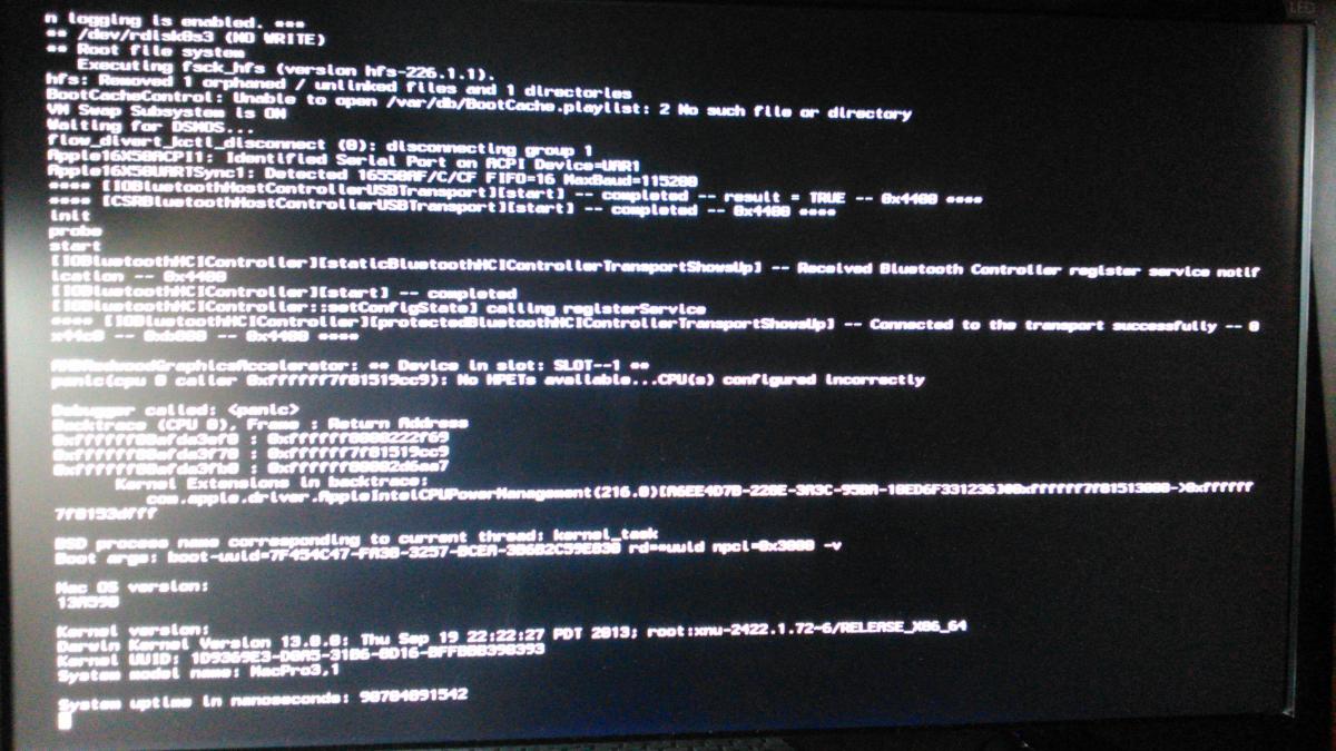

19altair82 Posted October 16, 2013 Share Posted October 16, 2013 avvia con -v e fai una foto alla schermata di blocco Link to comment https://www.insanelymac.com/forum/topic/289868-problemi-installazione-109-dp1/page/3/#findComment-1955145 Share on other sites More sharing options...
carbo178 Posted October 16, 2013 Author Share Posted October 16, 2013 Installazione effettuata con successo, il problema è che al riavvio sempre da usb il sistema si pianta sulla classica schermata bianca con rotellina colorata. Manca NullCPUPowerManagement.kext Link to comment https://www.insanelymac.com/forum/topic/289868-problemi-installazione-109-dp1/page/3/#findComment-1955155 Share on other sites More sharing options...
19altair82 Posted October 16, 2013 Share Posted October 16, 2013 Manca NullCPUPowerManagement.kext Seguendo questa procedura ho risolto "Manca NullCPUPowerManagement.kext; vai nella chiavetta in Sistema/Libreria/Extensions (S/L/E), copia NullCPU e FakeSMC in Extra/Extensions della chiavetta (se non c'è la cartella Extensions in Extra creala). Riavvia da USB con -v -f scegliendo il sistema installato, quando sei dentro inserisci i 2 kext in S/L/E dell'hard disk con kext utility o kext wizard Al successivo riavvio dovrebbe andare tutto bene, ma per precauzione avvia con -v; se si blocca fai una foto e postala" Il sistema si avvia correttamente senza avviare con -v... Ovviamente non funzionano audio ed ethernet Link to comment https://www.insanelymac.com/forum/topic/289868-problemi-installazione-109-dp1/page/3/#findComment-1955160 Share on other sites More sharing options...

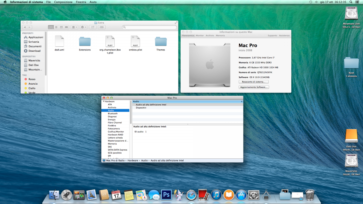

19altair82 Posted October 17, 2013 Share Posted October 17, 2013 Allora dovresti partire da HD senza nessuna flag al boot ma lo faccio, dopo che mi hai detto di inserire i due kext l'avvio lo faccio da hd senza flag....è perfetto!!!! Mi manca solo l'audio....alc888 Link to comment https://www.insanelymac.com/forum/topic/289868-problemi-installazione-109-dp1/page/3/#findComment-1955493 Share on other sites More sharing options...
carbo178 Posted October 17, 2013 Author Share Posted October 17, 2013 Prova DSDT altair.zip Link to comment https://www.insanelymac.com/forum/topic/289868-problemi-installazione-109-dp1/page/3/#findComment-1955497 Share on other sites More sharing options...

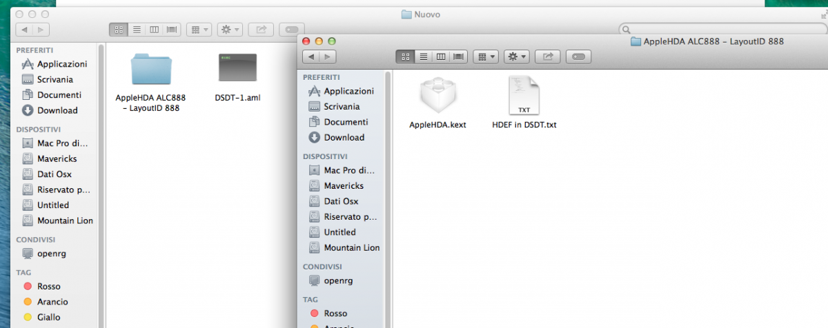

carbo178 Posted October 17, 2013 Author Share Posted October 17, 2013 Prova questo Nuovo.zip Link to comment https://www.insanelymac.com/forum/topic/289868-problemi-installazione-109-dp1/page/3/#findComment-1955554 Share on other sites More sharing options...
19altair82 Posted October 17, 2013 Share Posted October 17, 2013 Prova questo carbo ci sono 2 cartelle, nuovo e _MACOSX ma come procedo? Link to comment https://www.insanelymac.com/forum/topic/289868-problemi-installazione-109-dp1/page/3/#findComment-1955557 Share on other sites More sharing options...
carbo178 Posted October 17, 2013 Author Share Posted October 17, 2013 Il contenuto è un DSDT e una cartella con AppleHDA Link to comment https://www.insanelymac.com/forum/topic/289868-problemi-installazione-109-dp1/page/3/#findComment-1955570 Share on other sites More sharing options...
19altair82 Posted October 17, 2013 Share Posted October 17, 2013 vedi un po Link to comment https://www.insanelymac.com/forum/topic/289868-problemi-installazione-109-dp1/page/3/#findComment-1955571 Share on other sites More sharing options...
carbo178 Posted October 17, 2013 Author Share Posted October 17, 2013 DSDT-1.aml rinominalo DSDT.aml e piazzalo in Extra; AppleHDA lo installi con kext wizard in S/L/E Link to comment https://www.insanelymac.com/forum/topic/289868-problemi-installazione-109-dp1/page/3/#findComment-1955580 Share on other sites More sharing options...

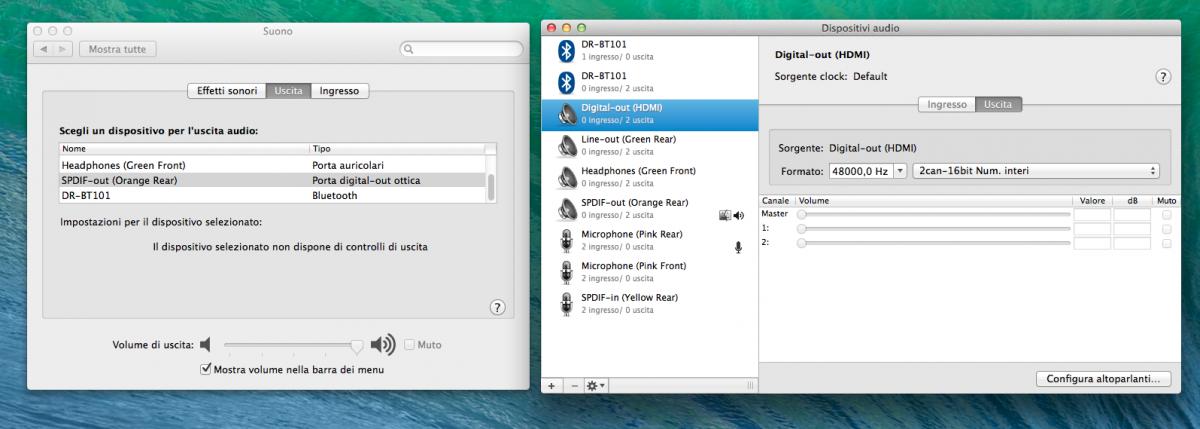

19altair82 Posted October 17, 2013 Share Posted October 17, 2013 DSDT-1.aml rinominalo DSDT.aml e piazzalo in Extra; AppleHDA lo installi con kext wizard in S/L/E niente, purtroppo non va.... perso per perso ho provato ad installare i voodooHDA 2.8.2 e vanno ma hanno il solito fruscio sotto..... Link to comment https://www.insanelymac.com/forum/topic/289868-problemi-installazione-109-dp1/page/3/#findComment-1955610 Share on other sites More sharing options...
carbo178 Posted October 18, 2013 Author Share Posted October 18, 2013 La schermata è del Voodoo o dell'AppleHDA? Link to comment https://www.insanelymac.com/forum/topic/289868-problemi-installazione-109-dp1/page/3/#findComment-1955698 Share on other sites More sharing options...
19altair82 Posted October 18, 2013 Share Posted October 18, 2013 La schermata è del Voodoo o dell'AppleHDA? del voodooHDA Link to comment https://www.insanelymac.com/forum/topic/289868-problemi-installazione-109-dp1/page/3/#findComment-1955742 Share on other sites More sharing options...
