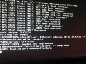

Eu tenho uma placa Gigabyle H77-DS3H e já tenho o Lion instalado nele, rodando 100%. O que fiz foi o seguinte, segui os procedimentos citados no link, consegui colocar o sistema pra instalar, mas logo depois da instalação, quando eu reiniciei o sistema, não quis mais subir, ele congela na seguinte linha de código:
post-308614-0-19356000-1369517103_thumb.jpg .

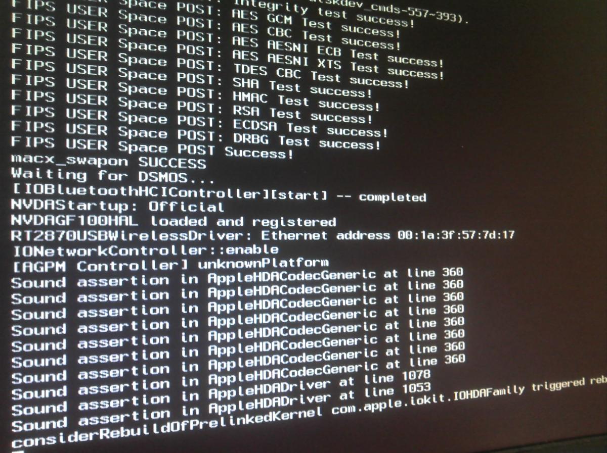

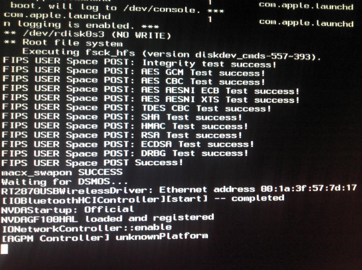

OuVerRos eu não instalei o VoodooHDA em minha máquina, até agora o que fiz foi instalar o adaptador wireless, pra ter acesso ao update e instalei algumas kexts pra habilitar o meu vídeo, que até o momento parece que o vídeo não está sendo o problema.
Mesmo assim eu removi o AppleHDA.kext da minha s/l/e/ , e a mensagem não é exibida mais, mas mesmo assim o sistema não completa o processo de boot. Segue a imagem que está mostrando agora:
Um outro detalhe é que a minha placa não tem suporte a Bluetooth e é exibido isso, estranho. :/

so subir por -x e essa msg é video..
teu video tá mal.. deves ter de meter teu dev id na nvstartup...
bom hack

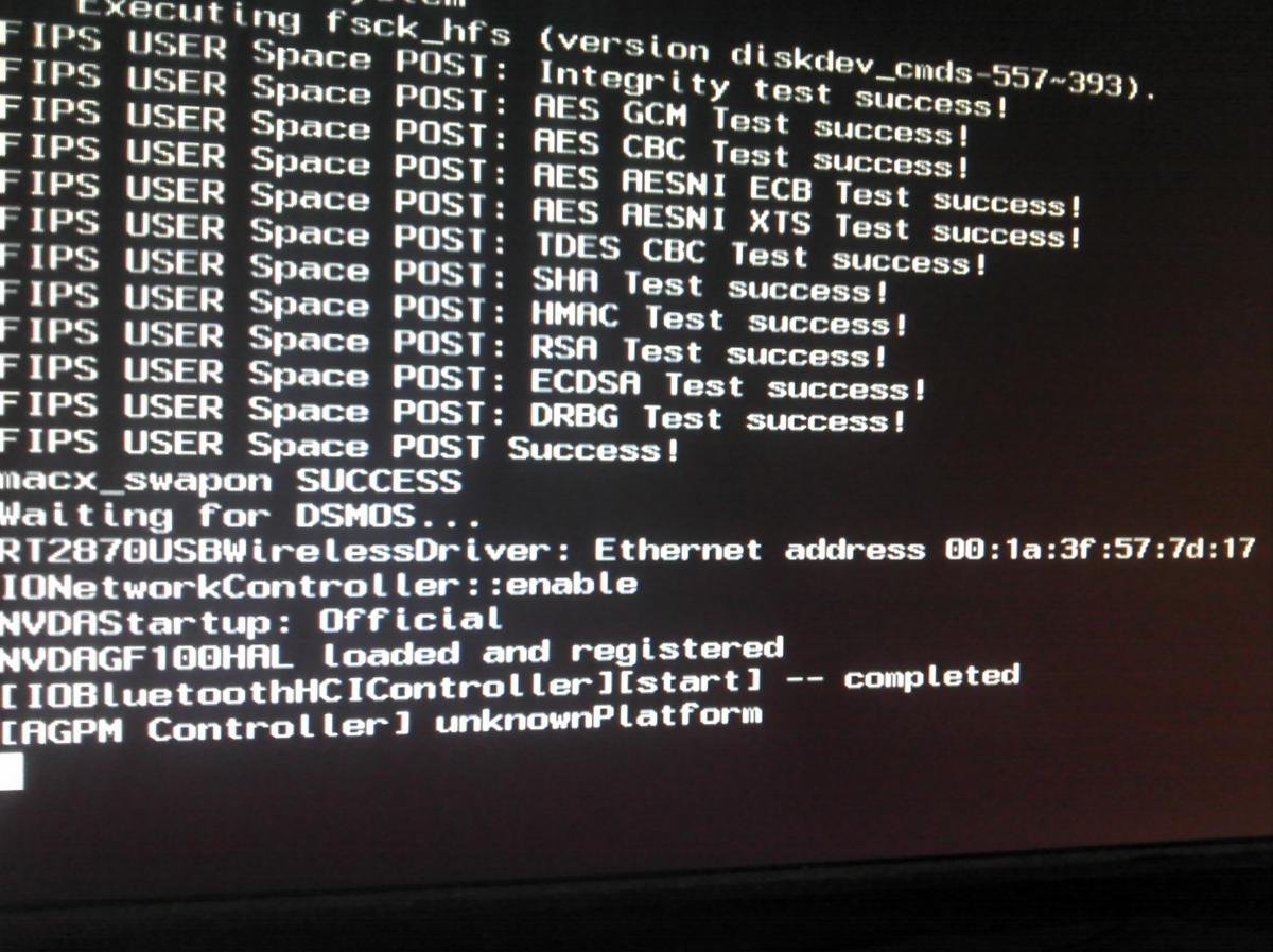

Artur, o sistema subiu com o -f, mas quando reiniciei pra subir apenas com o -v, ele trava naquela imagem anterior.

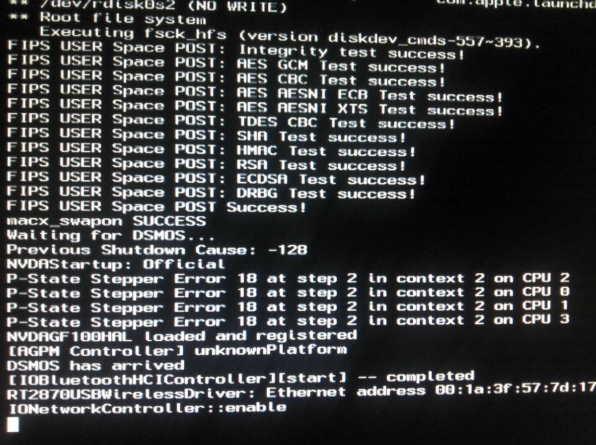

Artur,
só sobe com -f, olha a imagem onde ela congela:

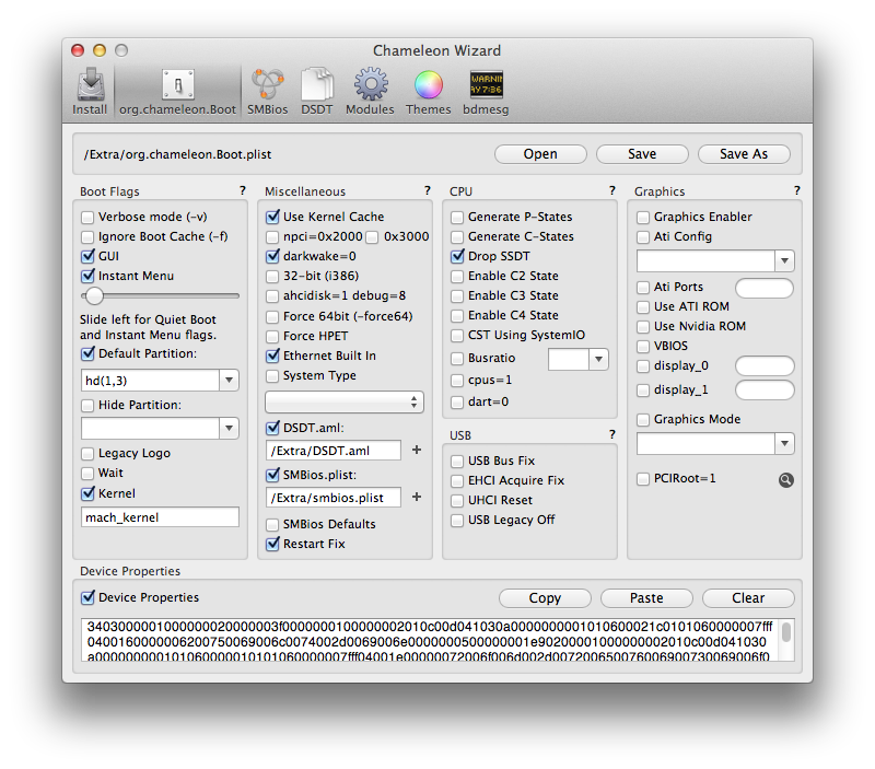

Artur,
só pra ter certeza, o meu Chameleon Wizard está correto?
O vídeo eu deixei igual ao que eu tinha com o Lion 10.7.x e subia sem problemas.

olá
mas ele está a carregar também a hd 4000 ?
deve estar pois estão kext em memória...
0 0xffffff7f80c54000 0x61000 0x61000 com.apple.driver.AppleIntelFramebufferCapri (8.1.0)
mas n tem a hd 4000...
tens desabilitada na bios a hd 4000 (on board) ?
para a hd 4000 subir também tem de ter a efi string correta e smbios para ivy

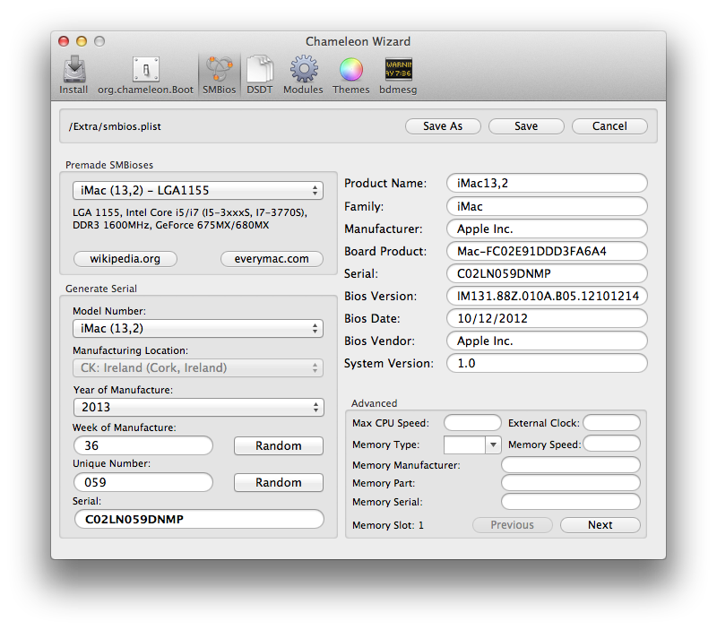

A minha SMBIOS está assim:
Muito obrigado.

sobre o smbios, tens de usar 1 que se pareça com teu hardware.. smbios é de um modelo mac.. que deve ser parecido com tua máquina.. cpu, gráfica
usa chameleon wizard e lá tem uma aba que serve para gerar o smbios
