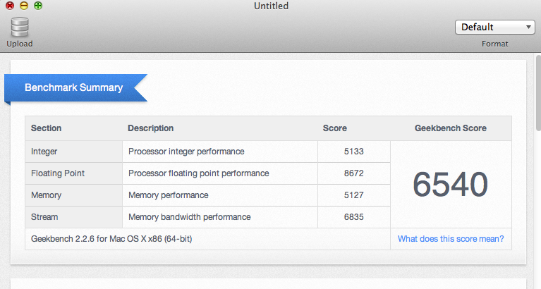

Ho aggiunto un banco da 4gb.... (spedita :superman: da Micky) :D :D :D
