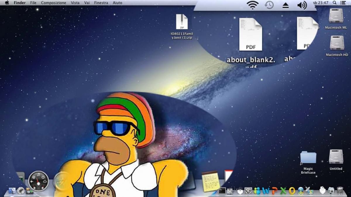

Carica la versione sp54024 F.1A
:plane: :plane: :plane:
anche smigol ha l'Air Port :hysterical: :hysterical:
domanda?? disattivando la HD6770 da bios non andrà in azione nemmeno con winzoz?
devo fare soltanto disable dal bios??
spero di non fare c....te :shock:
:thumbsup_anim:
