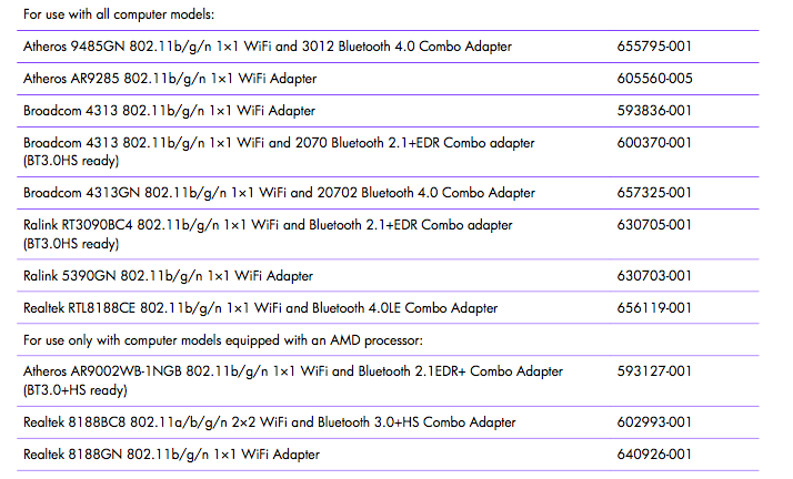

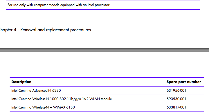

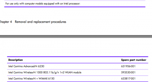

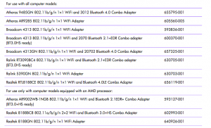

Ciao Smigol purtroppo nell'elenco, supportate da OS X 10.7.x 10.8.x c'è solo Atheros 9285 (Che montiamo io e Micky...
Micky è più fortunato perché non ha più la whitelist sul nuovo HP con bios originale).
Anche se la parte è originale HP, sembra che hanno fatto un errore nel manuale, sulle parti e compatibilità dei vari componenti.
Secondo me la Atheros che abbiamo è supportata nella whitelist della cpu AMD.
Cmq ti allego la parte del manuale interessata.
Nota bene le varie descrizioni, sulle cpu supportate, dalle varie schedine wifi.
