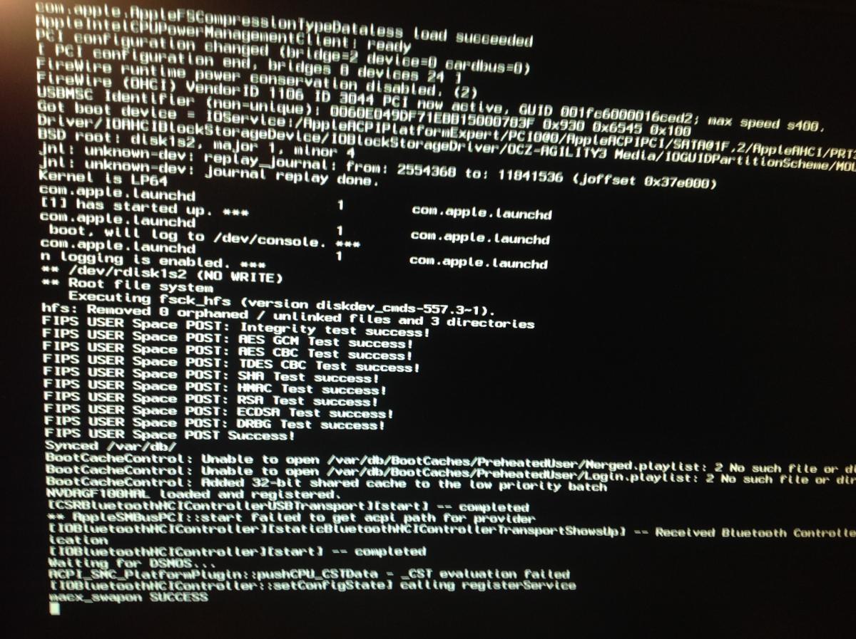

Askancy Posted January 9, 2013 Share Posted January 9, 2013 Non avevo letto bene la tua macchina in firma ( preso per un Quad ) Settalo come iMac 10.1 Fabio Allora l'ho già preparata la chiavetta con l'iMac 10.1, solamente continua a darmi quel problema... ho provato anche a cambiare le ram e niente da fare, ho rimosso un banco e nulla... Ho provato pure a googlare il problema ma niente da fare... edit: Ecco la foto del verbose mode: http://ipbseo.it/IMG_0450.JPG Link to comment https://www.insanelymac.com/forum/topic/276216-guida-usb-mountain-lion-automatizzata/page/16/#findComment-1879253 Share on other sites More sharing options...
grillaccio Posted January 9, 2013 Share Posted January 9, 2013 Salve a tutti, mi succede una cosa strana la stessa pen usb boot che funziona perfettamente sul asus P6t se , e prima sulla deluxe v2 altrettando , avendo cambiato hd con wester caviar red, adesso quando faccio partire la pen su P6t deluxe v2 non mi parte booth=gp0 booth=test0 booth=ram0 , se la inserisco sull'altro funziona bene.Avete qualche suggerimento? grazie Link to comment https://www.insanelymac.com/forum/topic/276216-guida-usb-mountain-lion-automatizzata/page/16/#findComment-1879366 Share on other sites More sharing options...
Fabio1971 Posted January 10, 2013 Share Posted January 10, 2013 Allora l'ho già preparata la chiavetta con l'iMac 10.1, solamente continua a darmi quel problema... ho provato anche a cambiare le ram e niente da fare, ho rimosso un banco e nulla... Ho provato pure a googlare il problema ma niente da fare... edit: Ecco la foto del verbose mode: http://ipbseo.it/IMG_0450.JPG Al boot prova a dare questo comando : -v -f npci=0x2000 Fabio Link to comment https://www.insanelymac.com/forum/topic/276216-guida-usb-mountain-lion-automatizzata/page/16/#findComment-1879433 Share on other sites More sharing options...
Askancy Posted January 10, 2013 Share Posted January 10, 2013 Al boot prova a dare questo comando : -v -f npci=0x2000 Fabio Me lo fà scrivere ma non me lo fa inviare! Vuole una tastiera ps2? Ecco, ho fatto delle foto di fretta visto che si aggiornava velocemente http://ipbseo.it/IMG_0461.JPG http://ipbseo.it/IMG_0463.JPG http://ipbseo.it/IMG_0464.JPG Link to comment https://www.insanelymac.com/forum/topic/276216-guida-usb-mountain-lion-automatizzata/page/16/#findComment-1879514 Share on other sites More sharing options...
Askancy Posted January 11, 2013 Share Posted January 11, 2013 Come mai dopo poco che la verbose è bloccata, mi si spegne automaticamente il monitor dandomi nessun segnale? ecco la foto dell'ultima voce che mi appare dando -v -f npci=0x2000 http://ipbseo.it/IMG_0473.JPG Link to comment https://www.insanelymac.com/forum/topic/276216-guida-usb-mountain-lion-automatizzata/page/16/#findComment-1879908 Share on other sites More sharing options...

Askancy Posted January 12, 2013 Share Posted January 12, 2013 Come mai dopo poco che la verbose è bloccata, mi si spegne automaticamente il monitor dandomi nessun segnale? ecco la foto dell'ultima voce che mi appare dando -v -f npci=0x2000 http://ipbseo.it/IMG_0473.JPG Scusate ma non ho la minima idea di come fare per far partire l'installazione di ML, non ne vuol sapere! ho cercato se qualcuno l'aveva installata con la mia mobo, ma niente... Link to comment https://www.insanelymac.com/forum/topic/276216-guida-usb-mountain-lion-automatizzata/page/16/#findComment-1880285 Share on other sites More sharing options...
ErmaC Posted January 13, 2013 Author Share Posted January 13, 2013 Scusate ma non ho la minima idea di come fare per far partire l'installazione di ML, non ne vuol sapere! ho cercato se qualcuno l'aveva installata con la mia mobo, ma niente... Domanda. Hai settato da BIOS i dischi in AHCI mode? Hai installato il FakeSMC.kext sulla pennetta e ricostruita la cache e riparato permessi disco (in questo caso penna USB)? Hai provato a staccare fisicamente i dischi dove hai installato Windows? Fabio Link to comment https://www.insanelymac.com/forum/topic/276216-guida-usb-mountain-lion-automatizzata/page/16/#findComment-1880293 Share on other sites More sharing options...
Askancy Posted January 13, 2013 Share Posted January 13, 2013 Domanda. Hai settato da BIOS i dischi in AHCI mode? Hai installato il FakeSMC.kext sulla pennetta e ricostruita la cache e riparato permessi disco (in questo caso penna USB)? Hai provato a staccare fisicamente i dischi dove hai installato Windows? Fabio Si i dischi sono in AHCI, e gli HDD con installato Windows, li ho staccati... Non ho capito però, come si installa il FakeSMC.kext sulla chiavetta. perchè ho letto: "- Il processo di preparazione installa FakeSMC.kext direttamente nella cartella S/L/E della pennetta usb... - Il processo di preparazione ha già ricostruito la cache per la pennetta USB." E pensavo che l'eseguibile facesse tutto in automatico... devo solamente copiare il kext dentro la cartella Extra? Link to comment https://www.insanelymac.com/forum/topic/276216-guida-usb-mountain-lion-automatizzata/page/16/#findComment-1880299 Share on other sites More sharing options...
