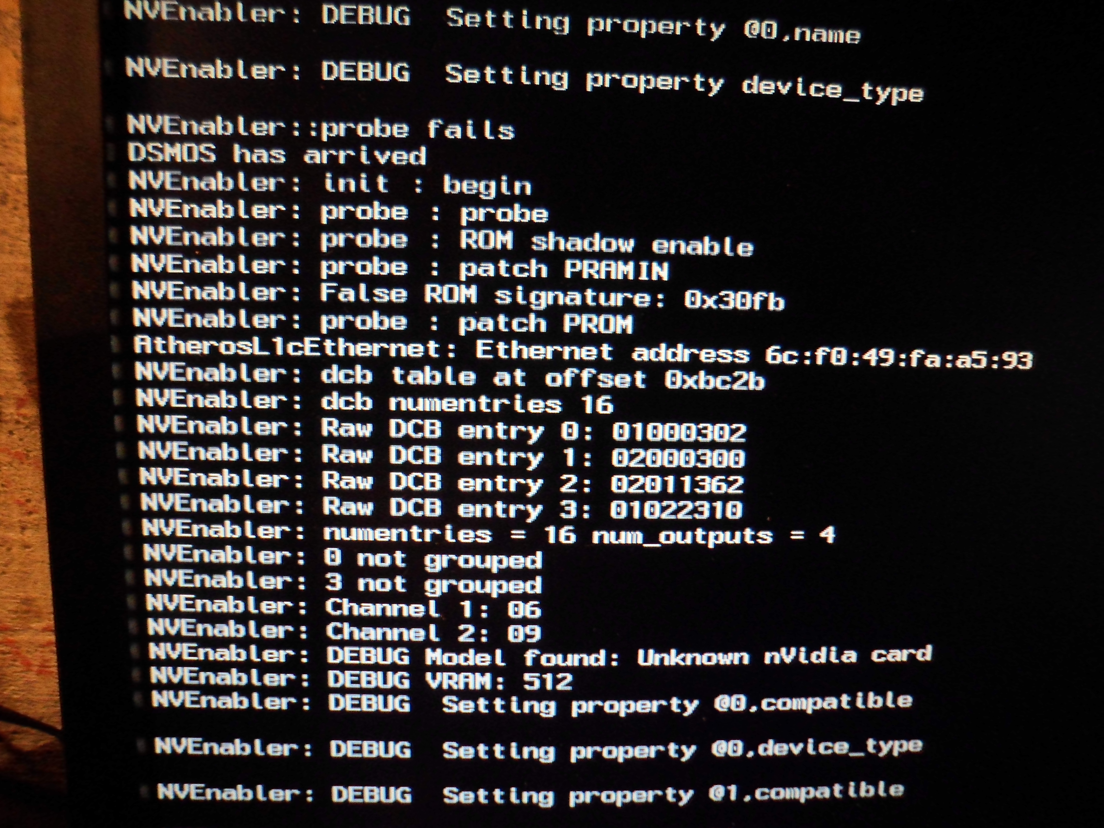

artur_pt Posted November 21, 2011 Share Posted November 21, 2011 ola bóa noite a nullcpupowermanagement só precisas de usar se não tiveres dsdt editado para a tua placa, para não teres KP no gerenciamento de energia do cpu. mas pelas fotos, o k me parece que deve estar a dar problemas é a nvenabler com a gráfica remove http://www.insanelymac.com/forum/index.php?showtopic=224491 ou tenta o boot com -x e se fizer o boot apaga a nvenabler quanto à gráfica meu conselho é fazeres update ao snow para 10.6.7 e depois tentar só GraphicsEnabler=Yes http://www.insanelymac.com/forum/index.php?showtopic=215980 bom hack Link to comment Share on other sites More sharing options...
TerrifiedMac Posted November 22, 2011 Share Posted November 22, 2011 ola bóa noite a nullcpupowermanagement só precisas de usar se não tiveres dsdt editado para a tua placa, para não teres KP no gerenciamento de energia do cpu. mas pelas fotos, o k me parece que deve estar a dar problemas é a nvenabler com a gráfica remove http://www.insanelymac.com/forum/index.php?showtopic=224491 ou tenta o boot com -x e se fizer o boot apaga a nvenabler quanto à gráfica meu conselho é fazeres update ao snow para 10.6.7 e depois tentar só GraphicsEnabler=Yes http://www.insanelymac.com/forum/index.php?showtopic=215980 bom hack Artur ...Muito obrigado pelo suporte, eu tinha entrado mesmo pelo single user mas esquecí os comandos, rsss!! a versão 10.6.8 naum é muito recomendada, né?! e outra, naum tem nenhum problema em minha memória ram ser ddr2 e minha placa de video ser ddr3?! fiquei na dúvida!! Obrigado!! Link to comment Share on other sites More sharing options...

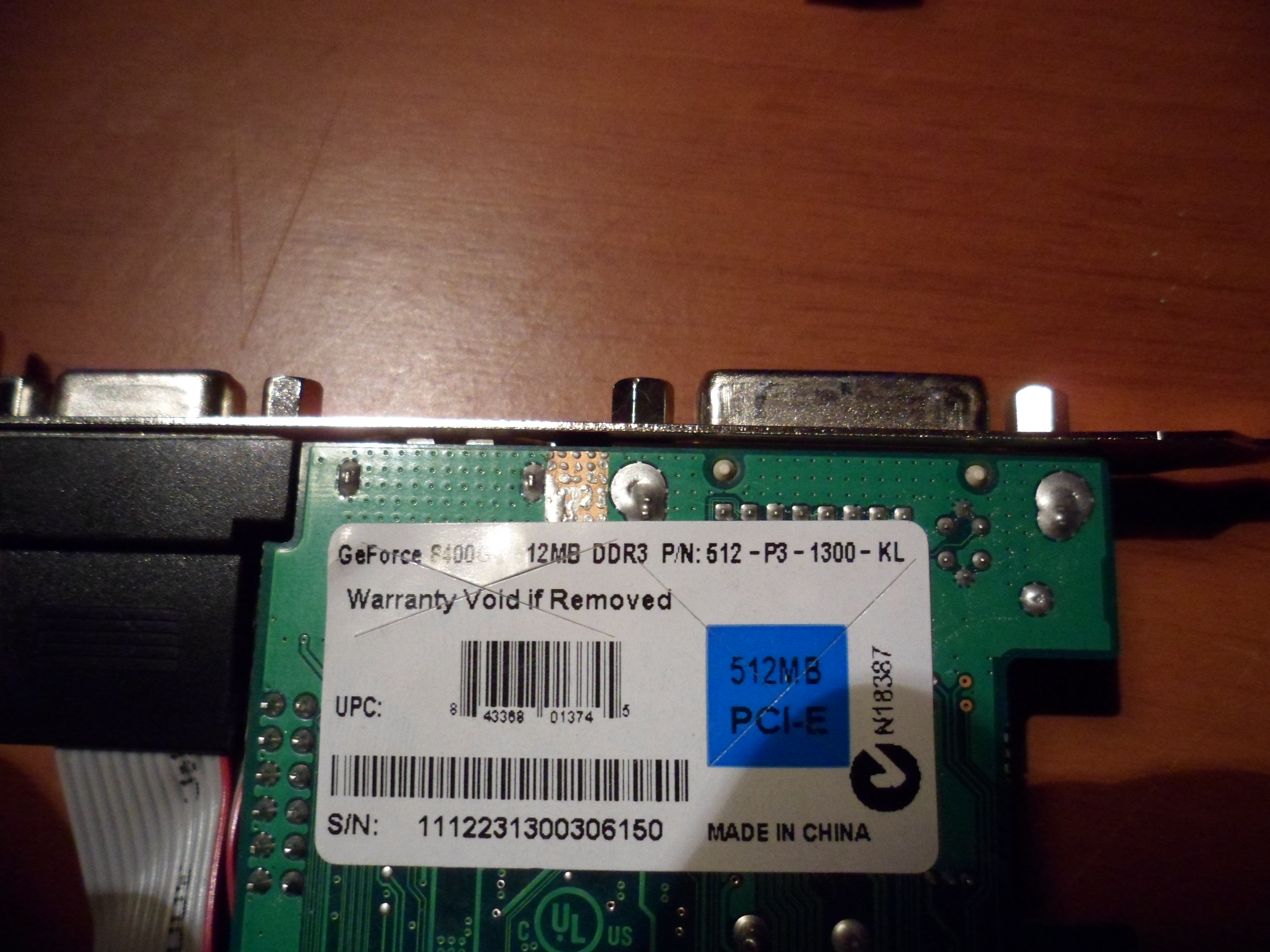

TerrifiedMac Posted November 22, 2011 Share Posted November 22, 2011 Akí o q funcionou pra mim para a placa de vídeo geforce Nvidia 8400gs ddr3 pci-e EVGA: http://www.insanelymac.com/forum/index.php?showtopic=270963 bem... a unica coisa q ainda naum tá legal é q quando ponho algum arquivo pra baixar e deixo um certo tempo o computador trava e sou obrigado a reiniciar, é caso de sleepenabler?! enm entendí isso direito, tenho q ter ou naum?! e por falar nesse método pra ativar o vídeo tem um porém... funcinou certinho no Snow 10.6.7 e acredito q funcione no 10.6.8 tb, porém nem testei pq meu sistema está bem legal. No Lion tanto no 10.7 como no 10.7.2 naum funcionou apesar dele reconhecer a placa direitinho no caso ela ainda aparece como Unknown mas era assim mesmo no 10.6.3 e rodava de boa, será q eu talvez tenha q testar um NVinject?! mais outra...rsss, eu notei q minha net ta um tanto instável, não sei se é imprensão minha na paginação está legal, no youtoba as vezes trava os videos mas os downs até q vem legal, como ver se esta tudo legal e funcionando diretinho no preferences da internet??! Link to comment Share on other sites More sharing options...
