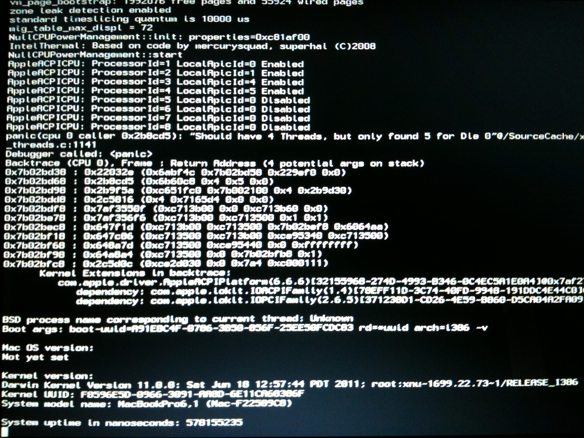

Armageddon_BR Posted October 29, 2011 Author Share Posted October 29, 2011 e saindo de um erro e entrando em outro, agora esta dando esse kernel panic. Link to comment https://www.insanelymac.com/forum/topic/269518-instala%C3%A7%C3%A3o-lion-notebook-avell/page/3/#findComment-1765747 Share on other sites More sharing options...
artur_pt Posted October 29, 2011 Share Posted October 29, 2011 olá porque n está no boot isto npci=0x2000 no org.chameleon.boot.plist que me mandaste tinha, agora não tem , tens de fazer as coisas e saberes porque fazes. teu boot agora tá arch=i386 -v e eu continuo sem perceber porque um i5 tem de fazer o boot em 32 bit cara andamos nisto faz não sei quanto tempo. concentra-te por favor e as coisas são feitas por um motivo não é chegar e marcar sem saber o k se está a fazer. bom hack Link to comment https://www.insanelymac.com/forum/topic/269518-instala%C3%A7%C3%A3o-lion-notebook-avell/page/3/#findComment-1765814 Share on other sites More sharing options...

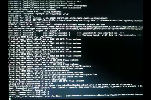

Armageddon_BR Posted October 31, 2011 Author Share Posted October 31, 2011 bom esta dando esse erro e na mesma hora a tela fica preta, mesmo com GraphicsEnabler=No -x descobri o erro porque nao dava boot eu que fui muito burro mais escandalozamente burro na hora de instala o chamaleon eu n me dei conta de que nao marquei opçao nenhuma... agora estou usando a tecnica do maldon com as kexts seguintes: NullCPUPowerManagement.kext FakeSMC e usando smbios macpro 6,1 desculpe minha ignorancia . Link to comment https://www.insanelymac.com/forum/topic/269518-instala%C3%A7%C3%A3o-lion-notebook-avell/page/3/#findComment-1766161 Share on other sites More sharing options...
artur_pt Posted October 31, 2011 Share Posted October 31, 2011 olá bom dia isso está quase a arrancar, e portanto estás a usar nullcpupowermanagement, fakesmc e smbios macbookpro6,1 o que estás a meter no boot ? -v npci=0x2000 é isso ? bom hack Link to comment https://www.insanelymac.com/forum/topic/269518-instala%C3%A7%C3%A3o-lion-notebook-avell/page/3/#findComment-1766177 Share on other sites More sharing options...
Armageddon_BR Posted October 31, 2011 Author Share Posted October 31, 2011 coloquei isso agora e continua na tela preta Link to comment https://www.insanelymac.com/forum/topic/269518-instala%C3%A7%C3%A3o-lion-notebook-avell/page/3/#findComment-1766178 Share on other sites More sharing options...
artur_pt Posted October 31, 2011 Share Posted October 31, 2011 olá a tua inatalação é por pen ? tenta usar estas kext na pen em s/l/e http://www.osx86.net/downloads.php?do=cat&...id=3&page=5 bom hack Link to comment https://www.insanelymac.com/forum/topic/269518-instala%C3%A7%C3%A3o-lion-notebook-avell/page/3/#findComment-1766181 Share on other sites More sharing options...
Armageddon_BR Posted October 31, 2011 Author Share Posted October 31, 2011 nada... vou refazer o processo todo dinovo pra ver se resolve. Link to comment https://www.insanelymac.com/forum/topic/269518-instala%C3%A7%C3%A3o-lion-notebook-avell/page/3/#findComment-1766187 Share on other sites More sharing options...
Armageddon_BR Posted October 31, 2011 Author Share Posted October 31, 2011 e, mesma coisa, ainda na tela preta ... Link to comment https://www.insanelymac.com/forum/topic/269518-instala%C3%A7%C3%A3o-lion-notebook-avell/page/3/#findComment-1766196 Share on other sites More sharing options...
artur_pt Posted October 31, 2011 Share Posted October 31, 2011 olá olha atualiza a assinatura com as carecteristicas técnicas do note, já tentei ver na net e só me aparece sandy-bridge note avell. tá qualquer coisa ai muito mal, não percebo o pq de isso não fazer o boot, e muito sinceramente, alguma coisa ai tá a correr bastante mal. Ou não estás a seguir o post de preparação do install correctamente, ou já não percebo o k estás a usar. Faz um resumo , dos procedimentos que fizeste para preparar o install e com o quê ? e atualiza a assinatura do hardware, porque até agora não o fizeste . Link to comment https://www.insanelymac.com/forum/topic/269518-instala%C3%A7%C3%A3o-lion-notebook-avell/page/3/#findComment-1766219 Share on other sites More sharing options...
Armageddon_BR Posted October 31, 2011 Author Share Posted October 31, 2011 upei as configs tiradas pelo cpuz. bom vou ditar o que estou fazendo, primeiro coloco o pendrive e formato ele em mac osx espandido cronologicamente. *partição GUID monto a imagem criada pelo LIM e restauro o pendrive. *Osx LION 10.7 insalo o extra lion dp4 no pendrive. instalo o chameleon 2.1 no pendrive marcando: Prefpane Modules Util themes. *não marco i386 executo o [url="http://www.insanelymac.com/forum/topic/279450-why-insanelymac-does-not-support-tonymacx86/"]#####[/url] lion edition e instalo a definição macbookpro 6,1 instalo a kext fakesmc do meu processador em S/L/E *jogando ele na pasta mesma coisa com o nullcpupowermanagement. e dou boot fiz alguma merd* ? config.txt Link to comment https://www.insanelymac.com/forum/topic/269518-instala%C3%A7%C3%A3o-lion-notebook-avell/page/3/#findComment-1766247 Share on other sites More sharing options...
artur_pt Posted October 31, 2011 Share Posted October 31, 2011 olá boa noite Não p procedimento está correcto. Vai em s/l/e e apaga as kext appleintelhdxxxx e faz boot -v Link to comment https://www.insanelymac.com/forum/topic/269518-instala%C3%A7%C3%A3o-lion-notebook-avell/page/3/#findComment-1766255 Share on other sites More sharing options...
Armageddon_BR Posted October 31, 2011 Author Share Posted October 31, 2011 isso vai parecer meio {censored} mas... CARA EU TE AMO FUNCINOU! Link to comment https://www.insanelymac.com/forum/topic/269518-instala%C3%A7%C3%A3o-lion-notebook-avell/page/3/#findComment-1766259 Share on other sites More sharing options...

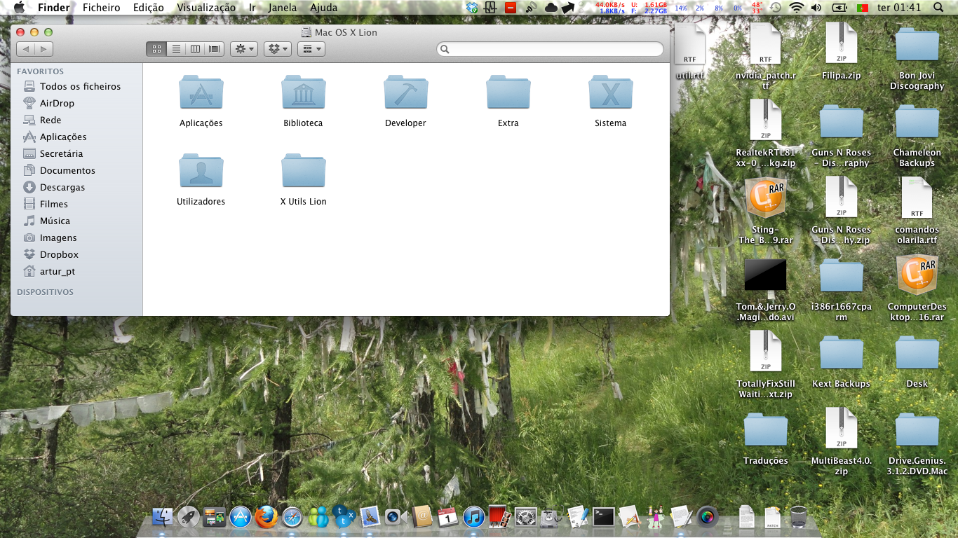

Armageddon_BR Posted October 31, 2011 Author Share Posted October 31, 2011 bom sao duas partiçoes Macintosh onde tem o SO instalado e D partiçao vazia, a unica partiçao que aparece e a D e a macintosh para fazer alteraçoes nao, o que pode ser? Link to comment https://www.insanelymac.com/forum/topic/269518-instala%C3%A7%C3%A3o-lion-notebook-avell/page/3/#findComment-1766297 Share on other sites More sharing options...
artur_pt Posted October 31, 2011 Share Posted October 31, 2011 olá boa noite tenta explicar melhor teu ultimo post porque não entendi nada , partição D ??? D: só existe em windows . e vê se atualizas tua assinatura, pois este problema já podia estar resolvido há muito tempo, pois no inicio do post tu dizes que tens um i5 com ati, e até podes ter, mas também tens intelhd , gráfica integrada no cpu, que estava a dar estes problemas todos . o que te aconselho é brincares agora um pouco com o sistema, e quando puderes voltar a preparar a pen de novo, e fazeres um clean install do sistema . aproveita para correr system info e ver o k está a trabalhar e o k não está Bom hack Link to comment https://www.insanelymac.com/forum/topic/269518-instala%C3%A7%C3%A3o-lion-notebook-avell/page/3/#findComment-1766321 Share on other sites More sharing options...
Armageddon_BR Posted October 31, 2011 Author Share Posted October 31, 2011 expliquei errado, so aparece a partiçao D que esta vazia para faszer backups e etc, agora a raiz que e a Macintosh nao aparece, e outra tem alguma kext para minha wireless? Desde-ja agradeço. Link to comment https://www.insanelymac.com/forum/topic/269518-instala%C3%A7%C3%A3o-lion-notebook-avell/page/3/#findComment-1766327 Share on other sites More sharing options...
artur_pt Posted November 1, 2011 Share Posted November 1, 2011 olá boa noite Infelizmente tua wireless não é suportada quanto à raíz do hd não aparecer continuo sem perceber não consegues encontrar as pastas extra , sistema, biblioteca ? bom hack Link to comment https://www.insanelymac.com/forum/topic/269518-instala%C3%A7%C3%A3o-lion-notebook-avell/page/3/#findComment-1766344 Share on other sites More sharing options...

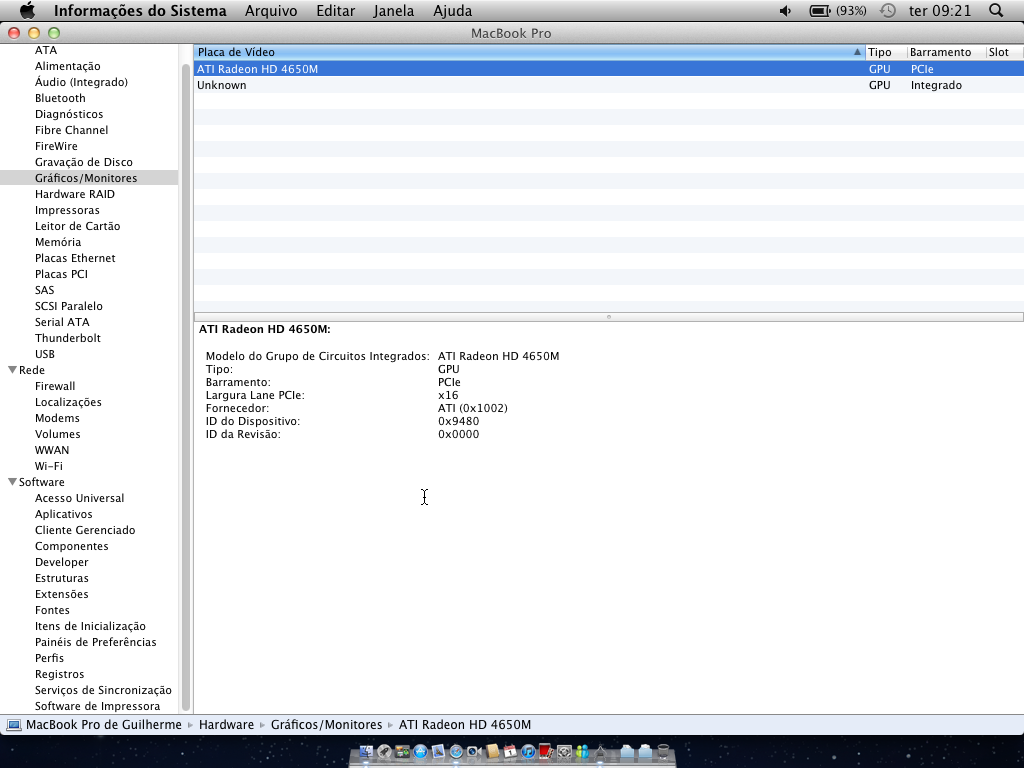

artur_pt Posted November 1, 2011 Share Posted November 1, 2011 olá bom dia Tenta usar outras kext ps2 http://www.olarila.com/forum/viewtopic.php?f=2&t=37 nesta altura do campeonato, já sabes como instalar kext ? http://www.insanelymac.com/forum/index.php?showtopic=253395 quanto à gráfica, para já infelizmente tenho más noticias, tu tens dual-graphics, ou seja tens intelhd + ati, e de momento não existem soluções que ponham as duas a trabalhar . Mas existem posts a noticiar que a intelhd, trabalha . Utiliza um dos ultimos Chameleon ou o novo Chimera 1.6.0 com GraphicsEnabler=Yes e depois preciso de mais informação do sistema sobre a gráfica , como está a reconhecer ? bom Hack Link to comment https://www.insanelymac.com/forum/topic/269518-instala%C3%A7%C3%A3o-lion-notebook-avell/page/3/#findComment-1766412 Share on other sites More sharing options...
Armageddon_BR Posted November 1, 2011 Author Share Posted November 1, 2011 Engraçado, ele esta mostrando ela, so que a resolução esta em 1024 Link to comment https://www.insanelymac.com/forum/topic/269518-instala%C3%A7%C3%A3o-lion-notebook-avell/page/3/#findComment-1766423 Share on other sites More sharing options...
artur_pt Posted November 1, 2011 Share Posted November 1, 2011 olá bom dia como deves ter também reparado existe uma gpu desconhecida integrada . já fizeste o k te disse no post anterior ? primeiro a máquina tem de reconhecer a intel . Link to comment https://www.insanelymac.com/forum/topic/269518-instala%C3%A7%C3%A3o-lion-notebook-avell/page/3/#findComment-1766462 Share on other sites More sharing options...

artur_pt Posted November 2, 2011 Share Posted November 2, 2011 olá boa noite em relação ao teu video, que nos deu imensos problemas no boot, o ke tenho lido passará primeiro por pôr a intel hd a trabalhar, e o ke tem sido postado é que essa trabalha, a segunda placa embora reconhecida não existem noticias de ninguém que para já a tivesse posto a trabalhar. Por isso para já dedica-te à intel que há noticias de pessoas com sucesso, mas como existe muita gente com esse problema , penso que será uma questão de tempo. Bom hack Link to comment https://www.insanelymac.com/forum/topic/269518-instala%C3%A7%C3%A3o-lion-notebook-avell/page/3/#findComment-1766998 Share on other sites More sharing options...
